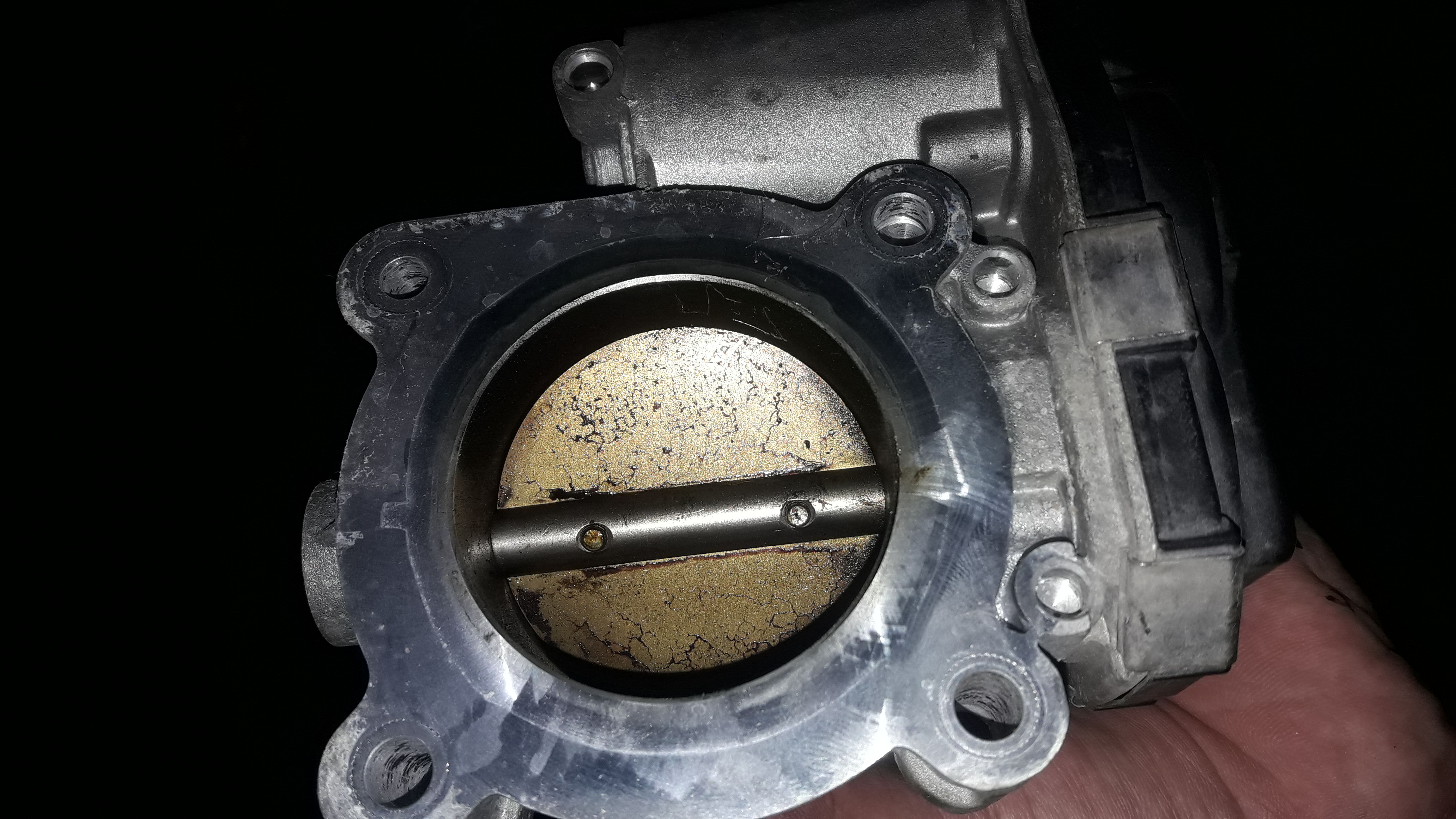

Porque la mariposa ya no debe funcionar mas. Eso lo comanda un motor.
Tienes dos opciones, reparar el cuerpo de mariposa; o cambiar el cuerpo de mariposa.

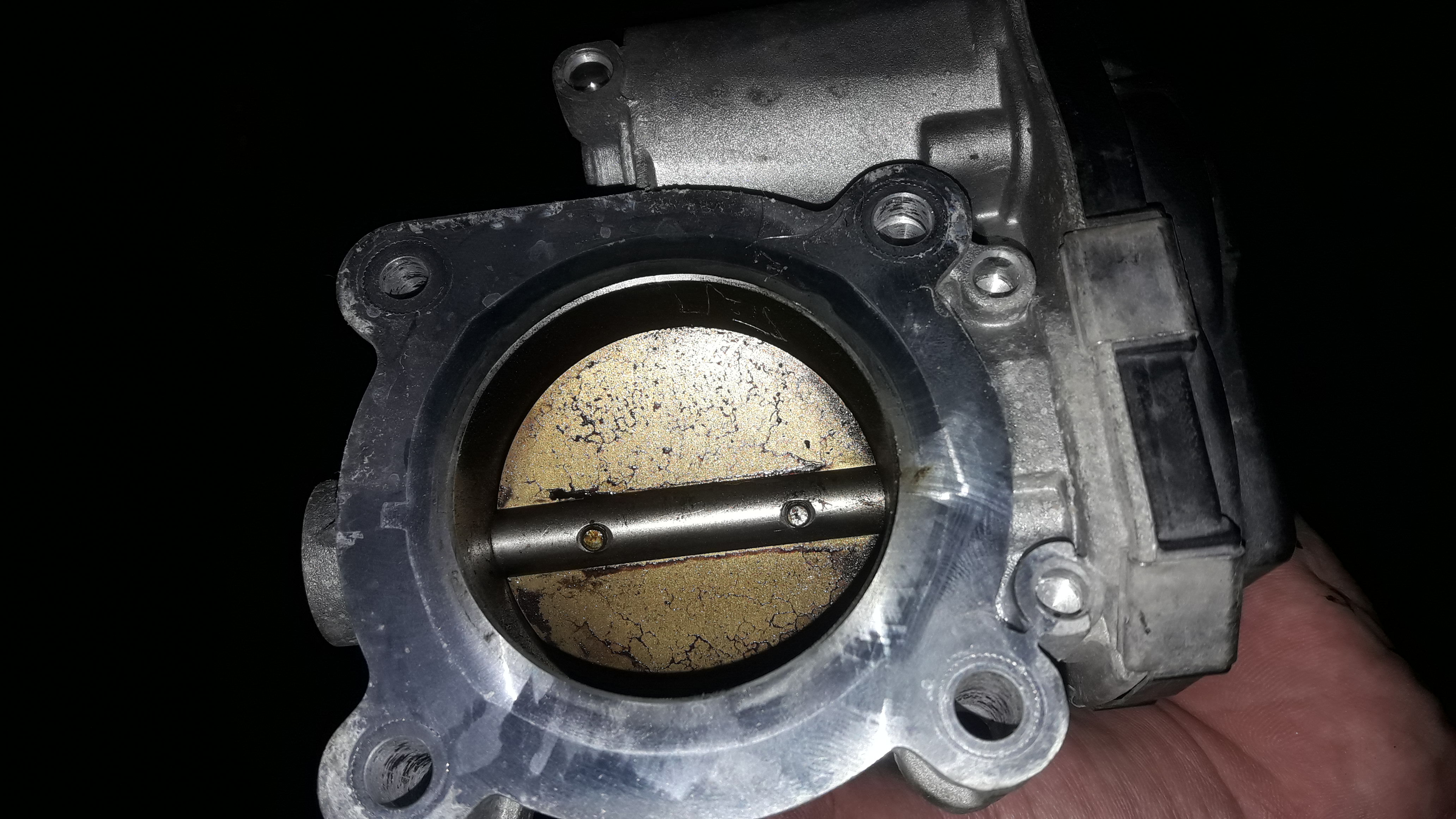

Saque y está bastante sucio
Acá ta
Acá ta

Seguramente después deberás escanearlo para que la compu del auto reseteé la posición de la mariposa

La mariposa ni la toques.. solo limpia el tubo mira unos tuto como se limpia. Alguno solo la limpian con wd40 saludos
