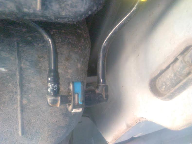

Re: COLOCACION DE FILTRO DE NAFTA,a los q no traen!!
hola finalmente hice la intentona de poner el filtro con resultado desastrozos logre un charquete de nafta bajo el auto,, la razon , es q le falta un adaptador para entre bien el filtro del extremo que viene del tanque ,,del lado opuesto si entra es como una toma hembra q calza perfecto y del otro adapte una manguerita de nafta sujeta con abrazadera que como no lo sujete lo suficiente lo volo en primer arranque ,en segundo intento quedo bien al menos no lo volo ,, pero perdia nafta el auto arranco igual pero no sirve asi ..conclusion le falta una pieza que calze y selle perfectamente el lado de entrada del filtro una pena y talvez se consiga pero no se como se llama

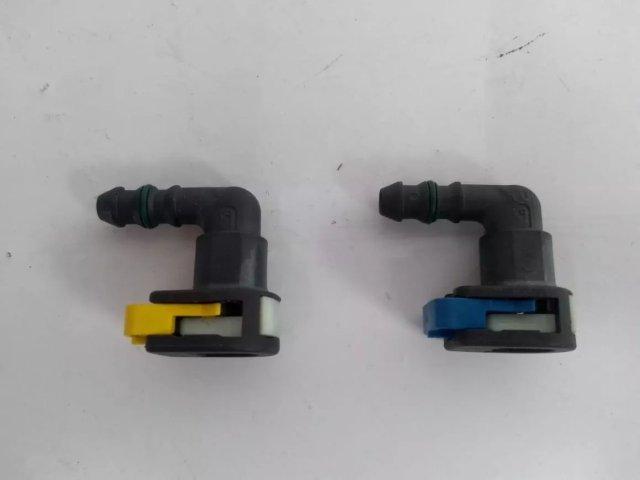

no se si sale es la foto de la manguerita , se ve una chaveta azul que sale con un destornillador de punta y otra blanca abajo
Yo lo vi en una casa q vende todo de inyeccion en hurlimgham.. uno parecido este q vi es redondo no original supuestamente debería ir igual pero sale 180 mangos
al cambio 5 a 6 dolar ..me salió más barato el filtro jaja
