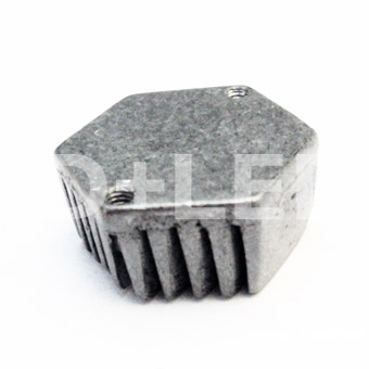

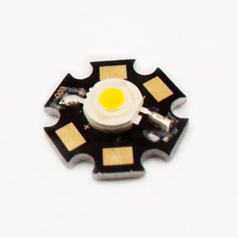

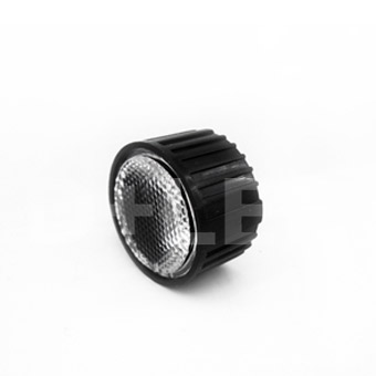

estos son los led de 1w+ lente + disipador de calor
tienen que pedir una resistencia para conectar los led! porque no les van a durar como a mi, cuando tenga tiempo y averigue les doy los valores de la resisitencia indicada...
