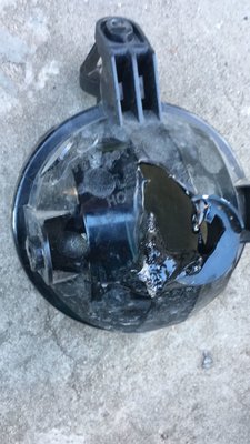

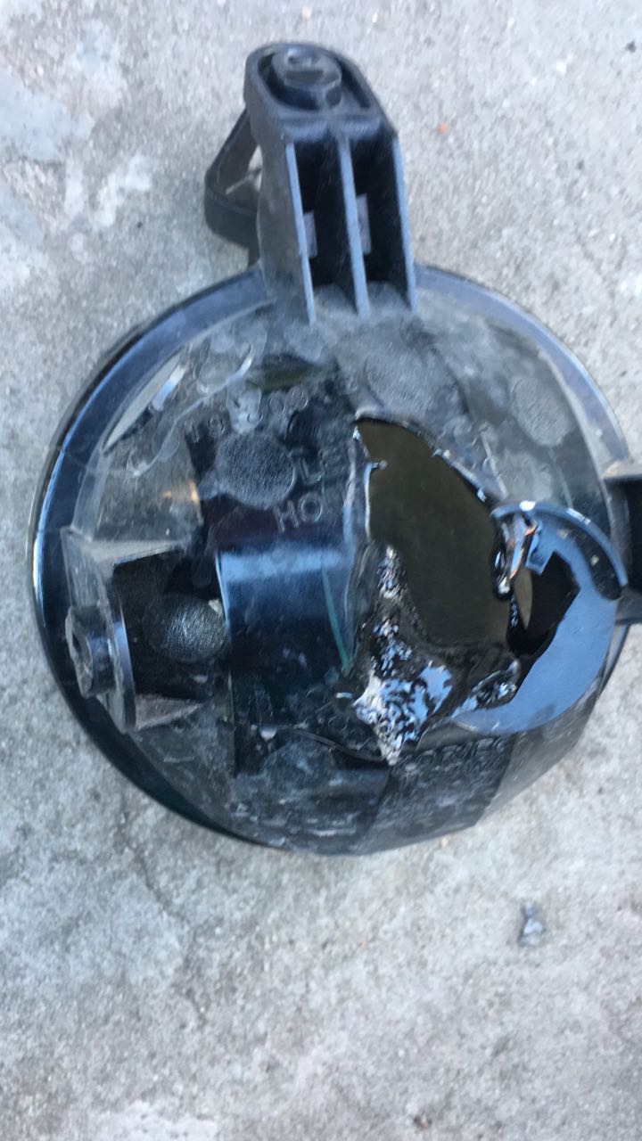

Hola yo les cambie las anti niebla y son h27 por unas más potente que vienes por mercado libre de color azul pero es lo mismo ,a si que opte por ponerle xenón
Mensajes: 1270
Agradecido : 224 veces
Re: Tipos de lámparas
Mensaje por Pablito81 »
Efrain vielma escribió:Hola yo les cambie las anti niebla y son h27 por unas más potente que vienes por mercado libre de color azul pero es lo mismo ,a si que opte por ponerle xenón
OjO con la temperatura. se derriten facil los auxiliares. a Blopaz se le descalzó. (creemos en un pozo) y se le derritió toda.
Totalmente de acuerdo Pablito, a mi con la lampara original me paso lo mismo, se descalzo y quedo apoyada en la optica y la derritio !!!
Yo no pondria mas de 27W de consumo por las dudas !!!
Efrain vielma escribió:opte por ponerle xenón
te vas arrepentir! tal vez alumbran mas pero es mas cablerio y recalientan como lpm!
Pablito81 escribió:a Blopaz se le descalzó. (creemos en un pozo) y se le derritió toda
x desgracia! :angry-banghead: me costo un huevo y la mitad del otro encontrar un faro usado.
a lo que voy es lo siguiente, si compras un faro auxilar 0km pensas, cuanto saldra? sale de 3500/4500 original nuevo :shock: :doh: . podes comprarte uno trucho pero no es la idea.
a demas si compras uno nuevo, del otro lado se nota la diferencia. :?
entonces busque y busque y pregunte muchos meses hasta que consegui uno usado, lo cambie y nunca paso nada.
solo algunos saben de eso y lo bueno como me doy maña en todo lo cambie yo mismo.
ahora mando la foto de como quedo el faro x culpa del xenon
ahora cada vez q tengo tiempo y puedo sigo averiguando si tienen soportes y/o faros para tener de repuestos y x suerte tengo 1 faro de cada lado demas :D
maldito xenon
maldito xenon
