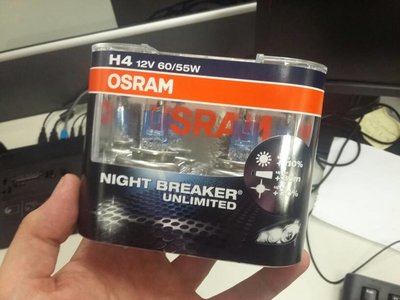

Hola tocayo, podrías poner bien el modelo que compraste o subir una imagen del blister. Desde ya se agradece.

dieguitobrc escribió: Hola tocayo, podrías poner bien el modelo que compraste o subir una imagen del blister. Desde ya se agradece.
Lo pedis, lo tenes. Osram Nigthbreaker Unlimited, H4. Fotanga:

Hola Diegote, te tiran error? Saludos.

edug escribió:Hola Diegote, te tiran error? Saludos.
Nop, sin error en el tablero. Son halogenas, como las originales. Ojo que no son 100p 100 blancas, o sea no esperes el efecto xenon o led blanco. Son mucho mas blancas que las originales, y mucho mas potentes, eso si.

Re: Tipos de lámpara Chevrolet Onix y Prisma
Gracias Diegote por el aporte y la foto del blister !!!
