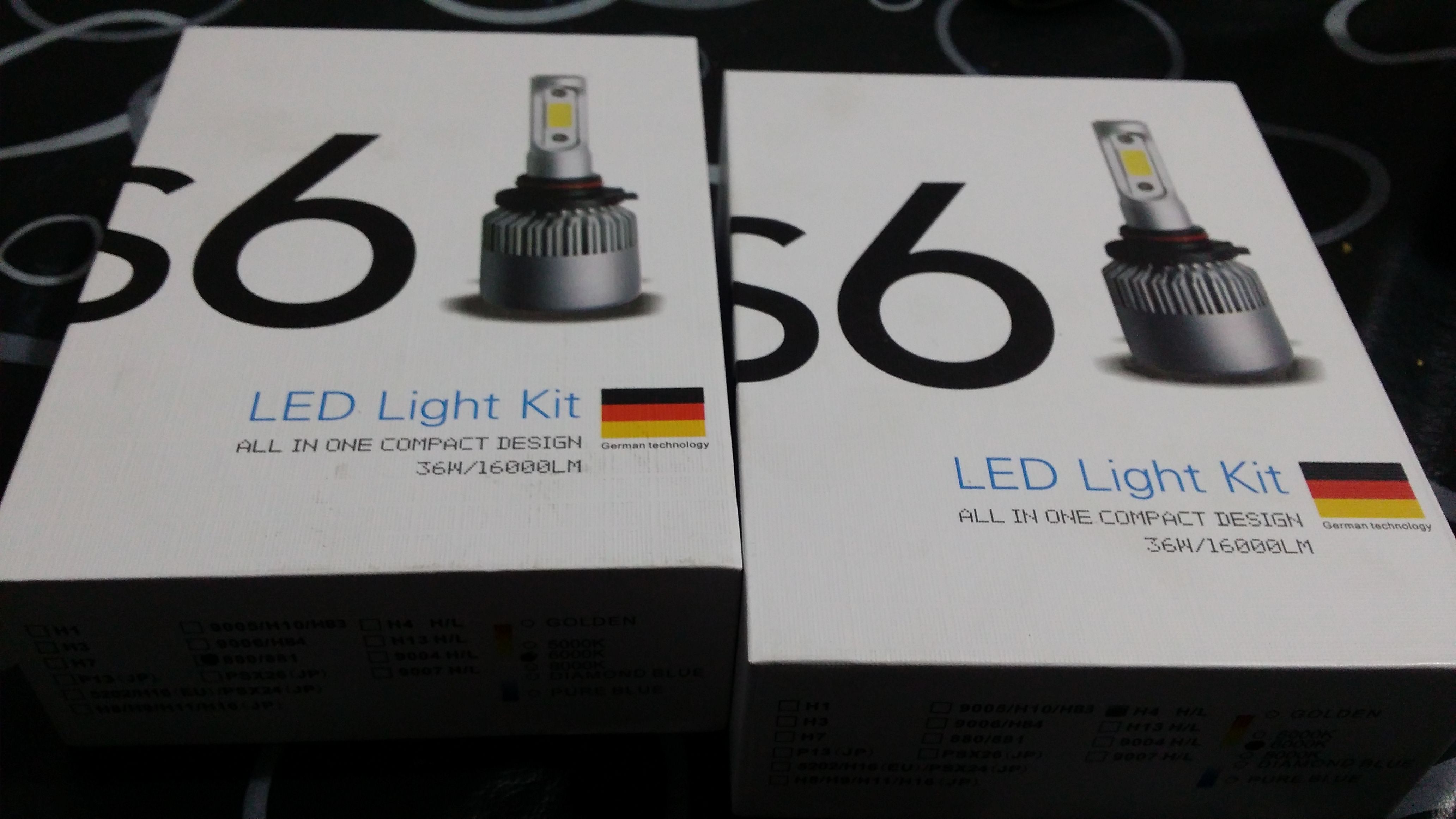

Mensaje por tanoense »
Yo le puse estas mi prisma ltz 2017 las h4 S6 de 16mil lumines y las 800/881 S6 de 16mil lumines obvio cree led y ningun drama y no nesecite ningun emulador ressistencia nada. Saque y puse

Buenas tardes,lo q te quiere vender es un "canbus",, básicamente una resistencia para q la computadora no note la diferencia de watts entre una lámpara original y un led ya q este consume menos y al detectar esa diferencia es como q la lámpara estuviese quemada.

tanoense escribió:Yo le puse estas mi prisma ltz 2017 las h4 S6 de 16mil lumines y las 800/881 S6 de 16mil lumines obvio cree led y ningun drama y no nesecite ningun emulador ressistencia nada. Saque y puse
