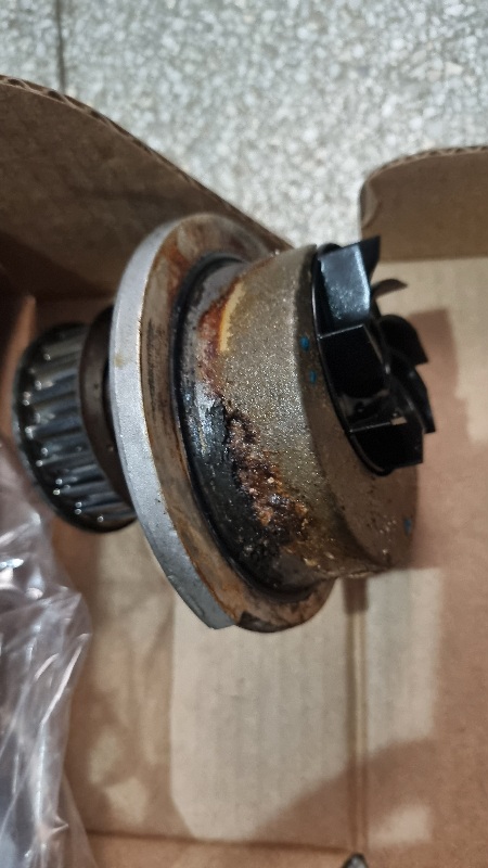

La bomba de agua presenta suciedad como se puede apreciar, además de un poco de óxido. No tiene juego en ninguna parte.

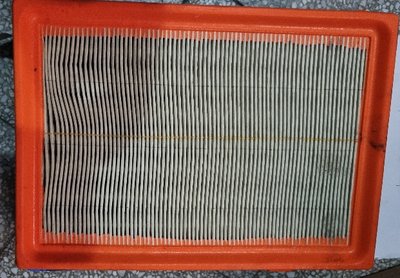

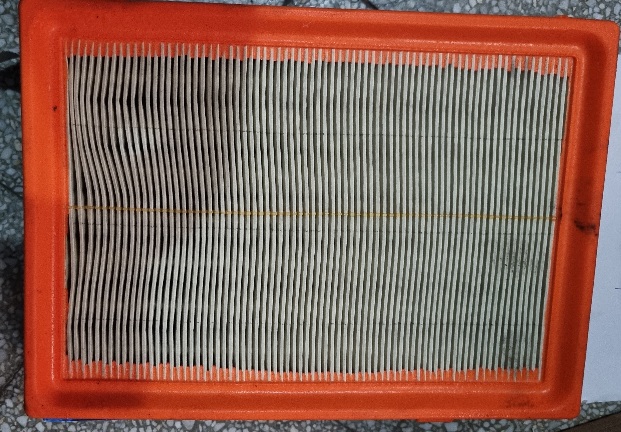

El filtro de aire del motor, se lo ve normal. Esto igual depende por donde circule uno. Pero si tiene bastante suciedad.

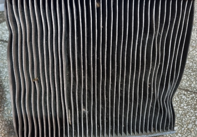

El filtro antipolen, o filtro del habitáculo, es impresionante la mugre que tiene. Si uno compara con el filtro del motor, pareciera que el filtro del motor, no filtra como debería; pero esto no es así, porque la toma de aire del habitáculo, está más expuesto a la suciedad, y por donde acumula mugre.

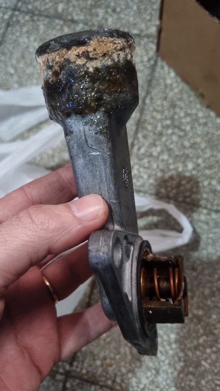

El termostato tiene un poco de óxido y suciedad depositada en la unión del caño. Por lo demás, se lo ve muy bien.

Estás seguro q esa suciedad y óxido es normal? El mío salió como nuevo.
