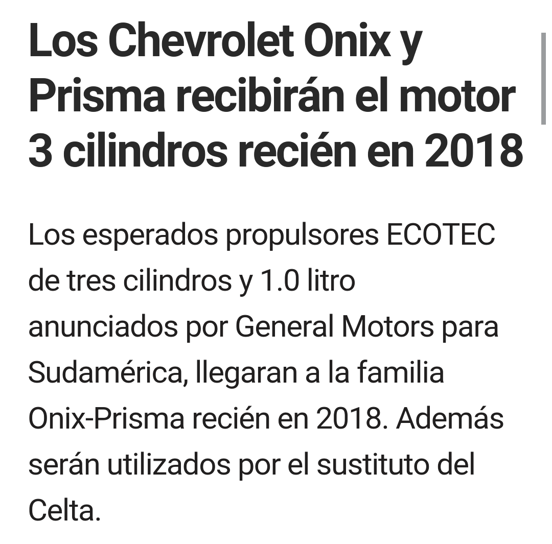

Whatttt????? 3 cilindros???? los onix/ prismas se convertiran en un maldito vw up! Fuck Fuck!!! :angry-screaming: :angry-screaming: :angry-screaming: :angry-screaming:
Tan dificil es hacer un motor 4cil con 16v o... agregar un turbo tranqui que genere 110 cv???? si el auto lo aguanta bien. No entiendo las ideas de las automotrices y menos las de GM en nuestro pais

Se nota que no lo manejaste¡¡¡¡¡¡¡¡¡¡¡¡¡¡¡¡¡¡¡¡¡¡¡¡¡¡¡¡¡¡¡¡¡

Hurling, el up , a pesar de que tiene 3 cilindros y es motor 1.0, tiene, creo los mismos cv de potencia que el onix o el prisma, mi cuñado tiene uno y anda muy bien.
