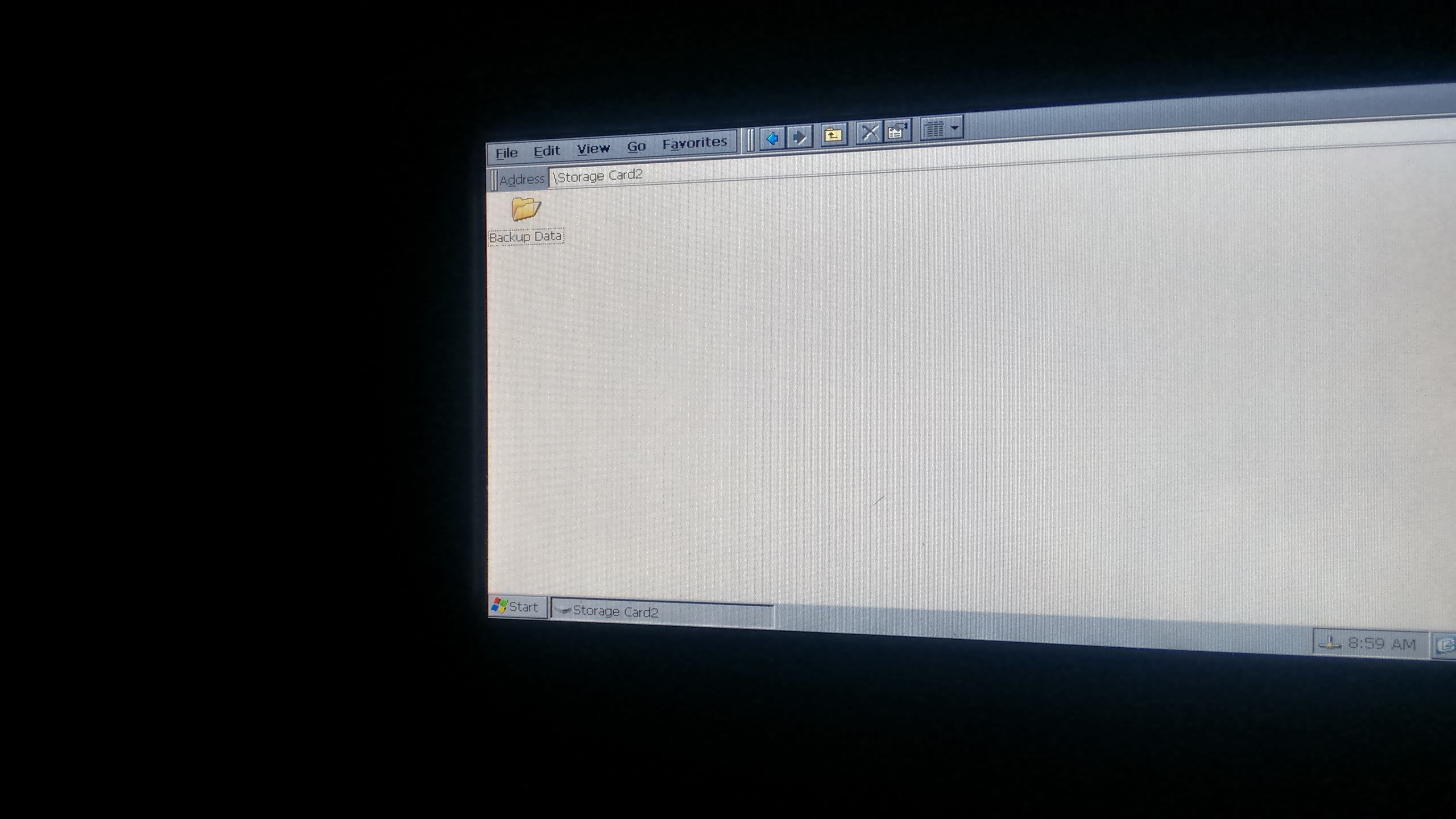

Hola amigos, les comento que para amigarme con esta versión de Windows,antes de realizar la actualización, me encontré con que en mi My Link en Storage Card2 no existe la carpeta System, solo hay una carpeta: Backup Data, no sé si alguién se encontró con este dilema, les envío la foto, tengo un Prisma automático sacado en octubre de 2016, el SW: 23.3-52094236 y el HW: 52105454

Tienes comandos al volante?javier cerrate escribió:Hola amigos, les comento que para amigarme con esta versión de Windows,antes de realizar la actualización, me encontré con que en mi My Link en Storage Card2 no existe la carpeta System, solo hay una carpeta: Backup Data, no sé si alguién se encontró con este dilema, les envío la foto, tengo un Prisma automático sacado en octubre de 2016, el SW: 23.3-52094236 y el HW: 52105454

Hola amigo Astroboy89, efectivamente tiene mandos al volante.

Disculpame Astroboy89, olvidé agradecer tu interés en este tema, me preocupa que falte la carpeta de System en Storage Card2, de mi My Link, lo que me inhibe a poder hacer esta actualización que me interesa, saludos.

Que raro che, leete todos los comentarios del post, creo que hay gente que no tenia esa carpeta y lo hicieron en la unica que tenian. Lee bien antes. Saludos.javier cerrate escribió:Disculpame Astroboy89, olvidé agradecer tu interés en este tema, me preocupa que falte la carpeta de System en Storage Card2, de mi My Link, lo que me inhibe a poder hacer esta actualización que me interesa, saludos.

Hola nuevamente Astroboy89, recién caí en cuenta de que seguramente está bien de que no haya /System en Storage Card2, ya que es SW: 23.3... o sea no es la 24.5, que si la debe tener, gracias de todos modos , este fin de semana estaré haciendo la actualización, saludos.Astroboy89 escribió:Que raro che, leete todos los comentarios del post, creo que hay gente que no tenia esa carpeta y lo hicieron en la unica que tenian. Lee bien antes. Saludos.javier cerrate escribió:Disculpame Astroboy89, olvidé agradecer tu interés en este tema, me preocupa que falte la carpeta de System en Storage Card2, de mi My Link, lo que me inhibe a poder hacer esta actualización que me interesa, saludos.
