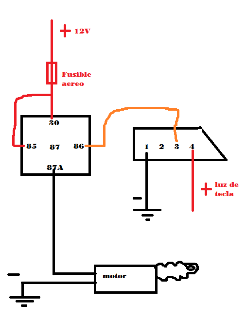

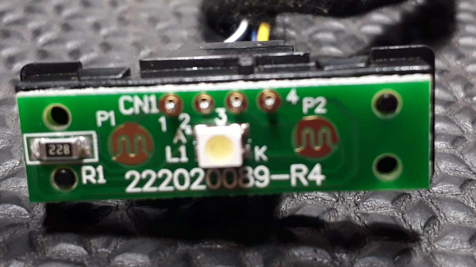

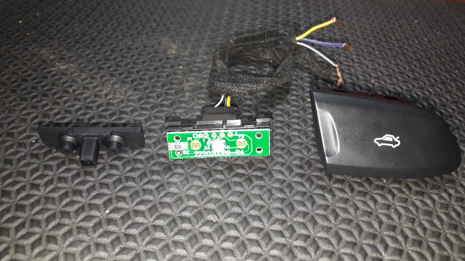

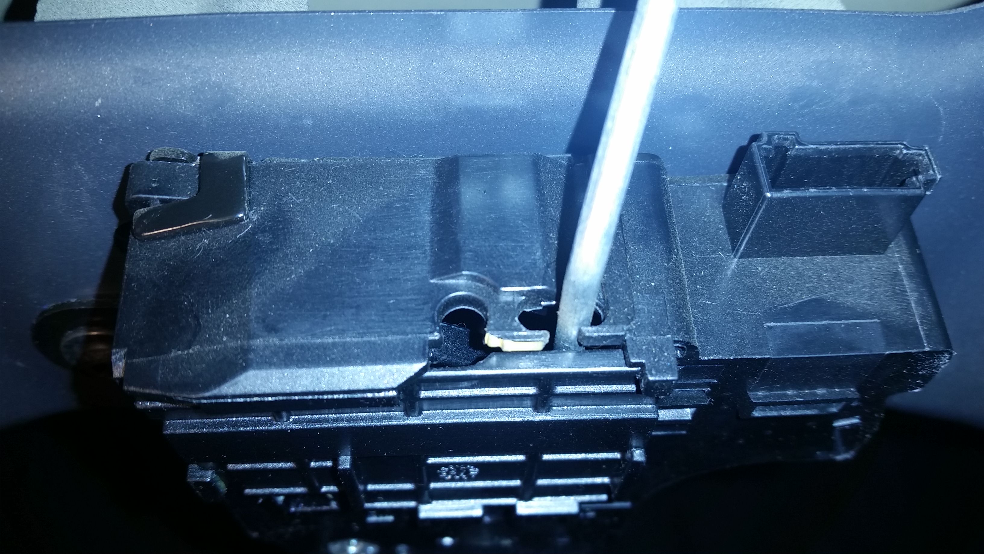

Hola tengo un prisma joy y quiero colocar el pulsador original de apertura de baul .Pero no se como conectarlo a la cerradura.Me gustaría abrir con la llave mecánica y de adentro del auto con el botón de apertura.Desarme el pulsador y lo veo muy delicado como para que aguante directo y no creo que soporte alimentar un rele.Se les ocurre como solucionar este problema .O alguno dispone del circuito como va del pulsador a la cerradura? Les comparto como es internamente el pulsador del baul

Chelostengone escribió:Hola tengo un prisma joy y quiero colocar el pulsador original de apertura de baul .Pero no se como conectarlo a la cerradura.Me gustaría abrir con la llave mecánica y de adentro del auto con el botón de apertura.Desarme el pulsador y lo veo muy delicado como para que aguante directo y no creo que soporte alimentar un rele.Se les ocurre como solucionar este problema .O alguno dispone del circuito como va del pulsador a la cerradura? Les comparto como es internamente el pulsador del baul
Hola! Yo lo conecté con un relé... En la tecla colocada, de izq a der, el pin 1 lo conecté a masa y el 4 a positivo (los tomé desde la tecla de la baliza, con eso la luz de la tecla se va a prender). Después, el pin 3 lo llevé al relé. Con eso me está funcionando. No tuve ningún problema con la tecla.
Con el relé evitas que la corriente que pasa al motor de apertura pase a través de la tecla.
Te paso un esquema, espero sea claro.
Saludos :music-rockout:
Conexión tecla-motor apertura

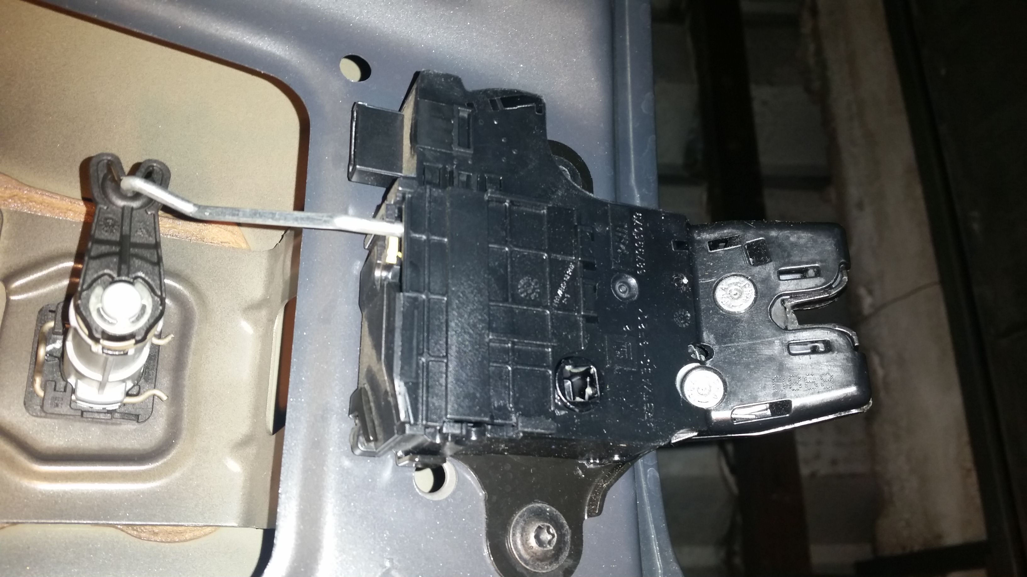

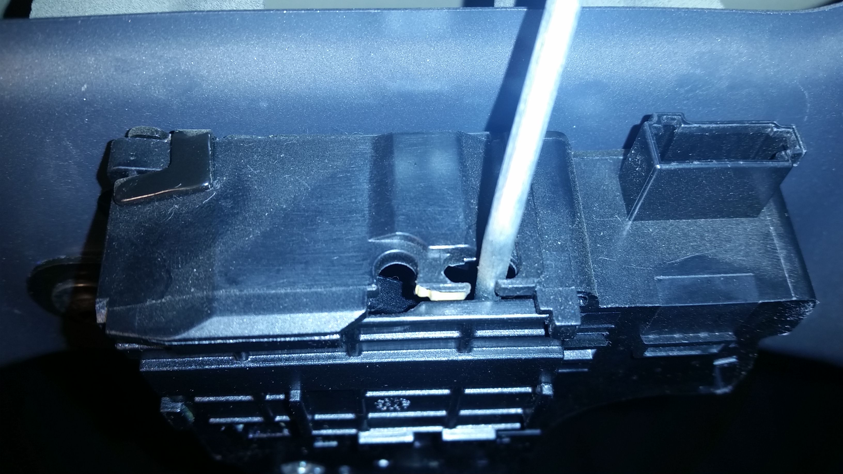

Bien de bien .Otra consulta .En la cerradura de baul hay 4 conectores .Supongo 2 serán para la luz de baul y los otros 2 serán para abrir la cerradura? Alguien sabe cual es cual ? La idea seria si se puede usar las conexiones de apertura de la cerradura si es posible y no meter un motor .
