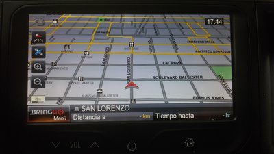

Hola gente, hice como dicen todos los pasos y me funcionó, anda bien y no perdí ninguna función. Descargué en el celu la versión que debe ser de prueba. Cuando deje de funcionar vuelvo a usar el Garmin
