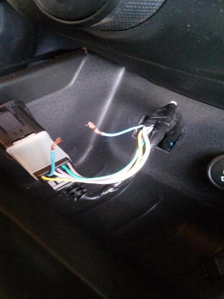

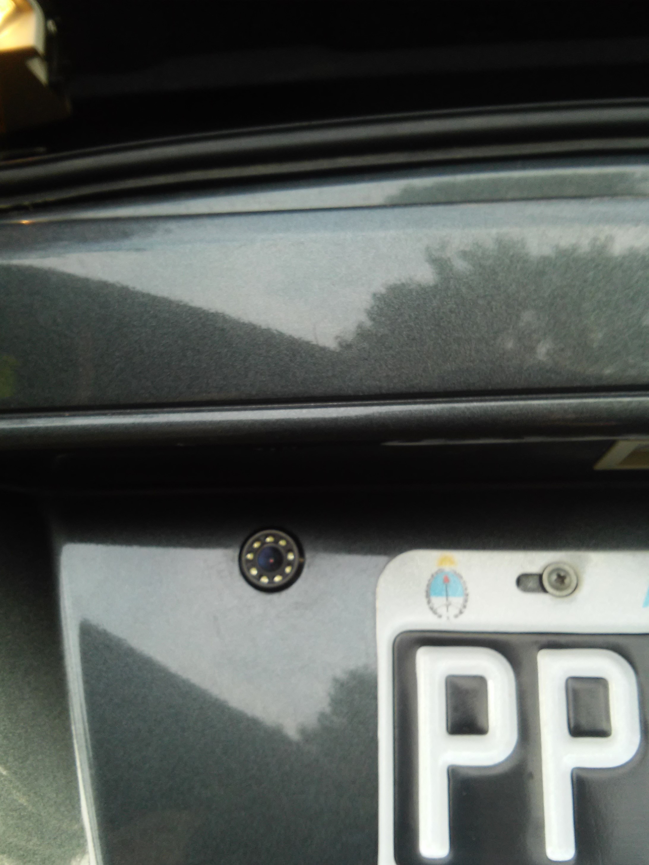

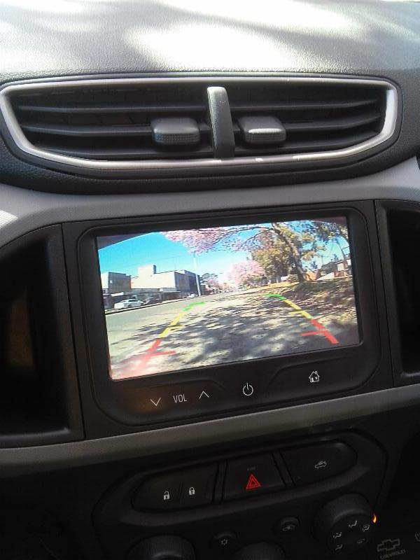

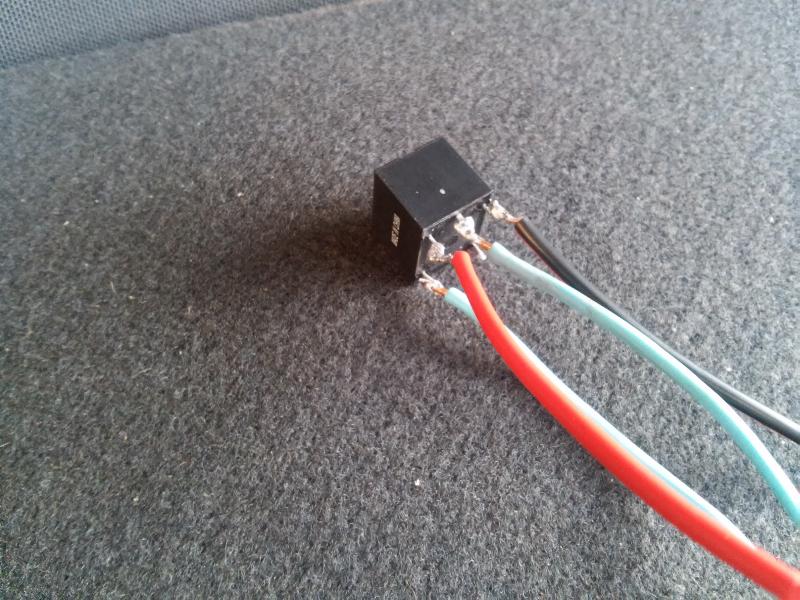

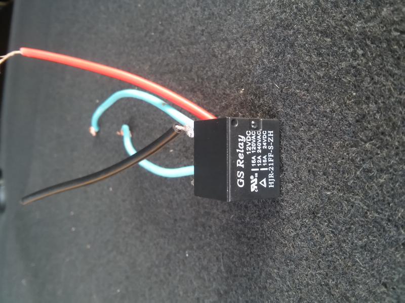

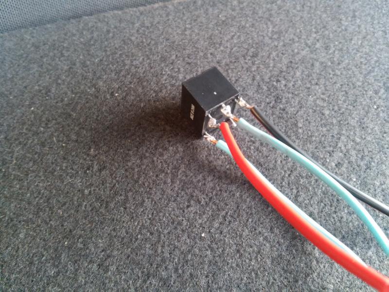

Hola gente del foro como les comente la otra semana pude poner la cámara con el relay, les paso a explicar como hice todo y al final pongo las fotos que van a hablar por si solas.
Primero pele el + y - del cable que alimenta la cámara y tire un cable hasta la parte donde esta el conector auxiliar, esos cables van a ir al relay donde va el positivo y negativo respectivamente, sacar con paciencia el modulo del USB hacia adelante metiendo la mano por atrás y destrabando las trabitas que trae.
Conectar el cable amarillo al cable del centro de la ficha RCA y el gris a la masa de la ficha RCA (yo en mi caso particular no puse ficha y conecte los cables directamente).
Por otro lado cortamos el cable celeste y lo empalmamos a los cables que se ven en el relay. después de haber hecho todo esto, encintamos todas la conexiones que hicimos y volvemos a colocar el modulo del usb y auxiliar como corresponde.
Espero les ayude con sus conexiones.
NOTA: No se como poner el video donde se ve cuando se conecta la cámara y sale el video y viceversa, si alguien me dice como, lo subo.
Gracias a todo y manos a la obra.
Saludos, Titomix
