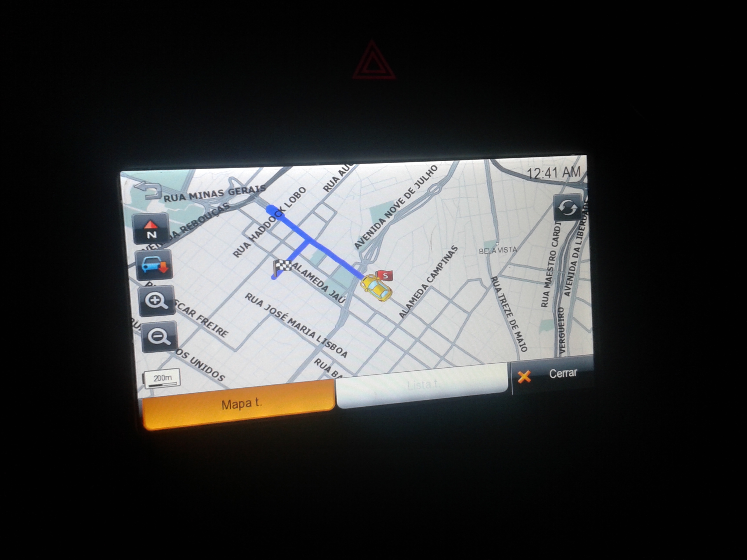

AL FIN BRING GO Y CAMARA DE RETROCESO EN MY LINK (cobalt)

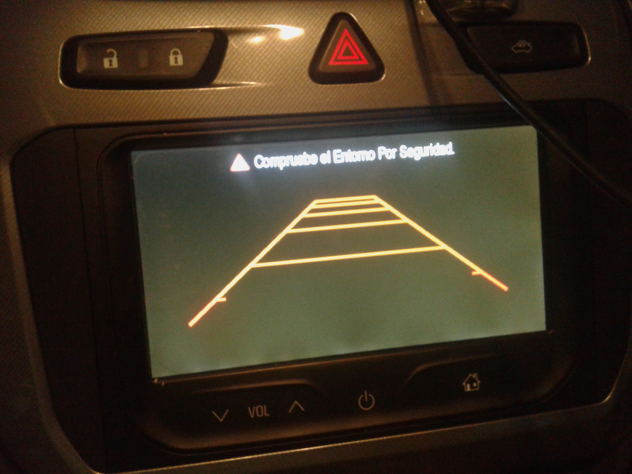

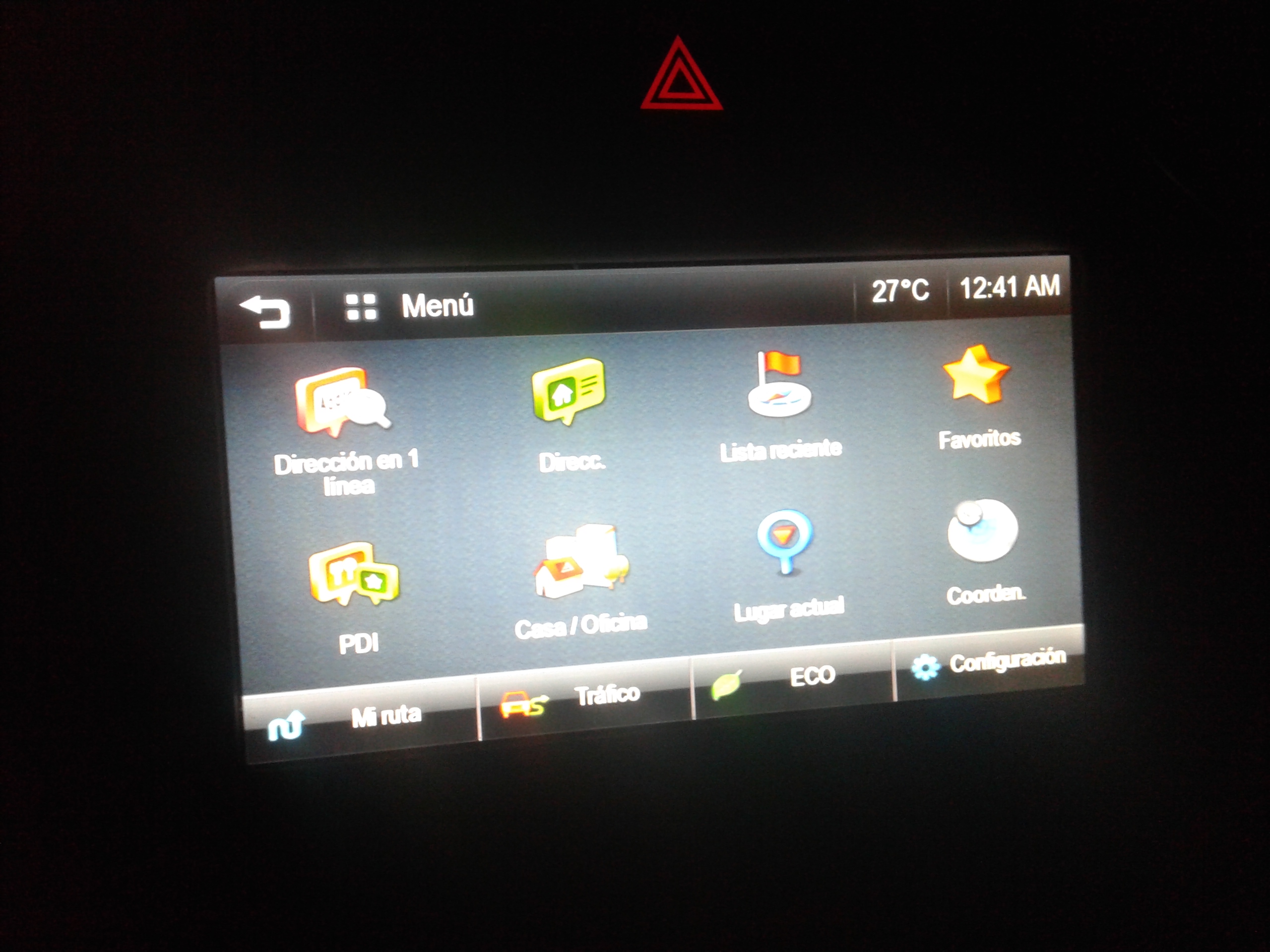

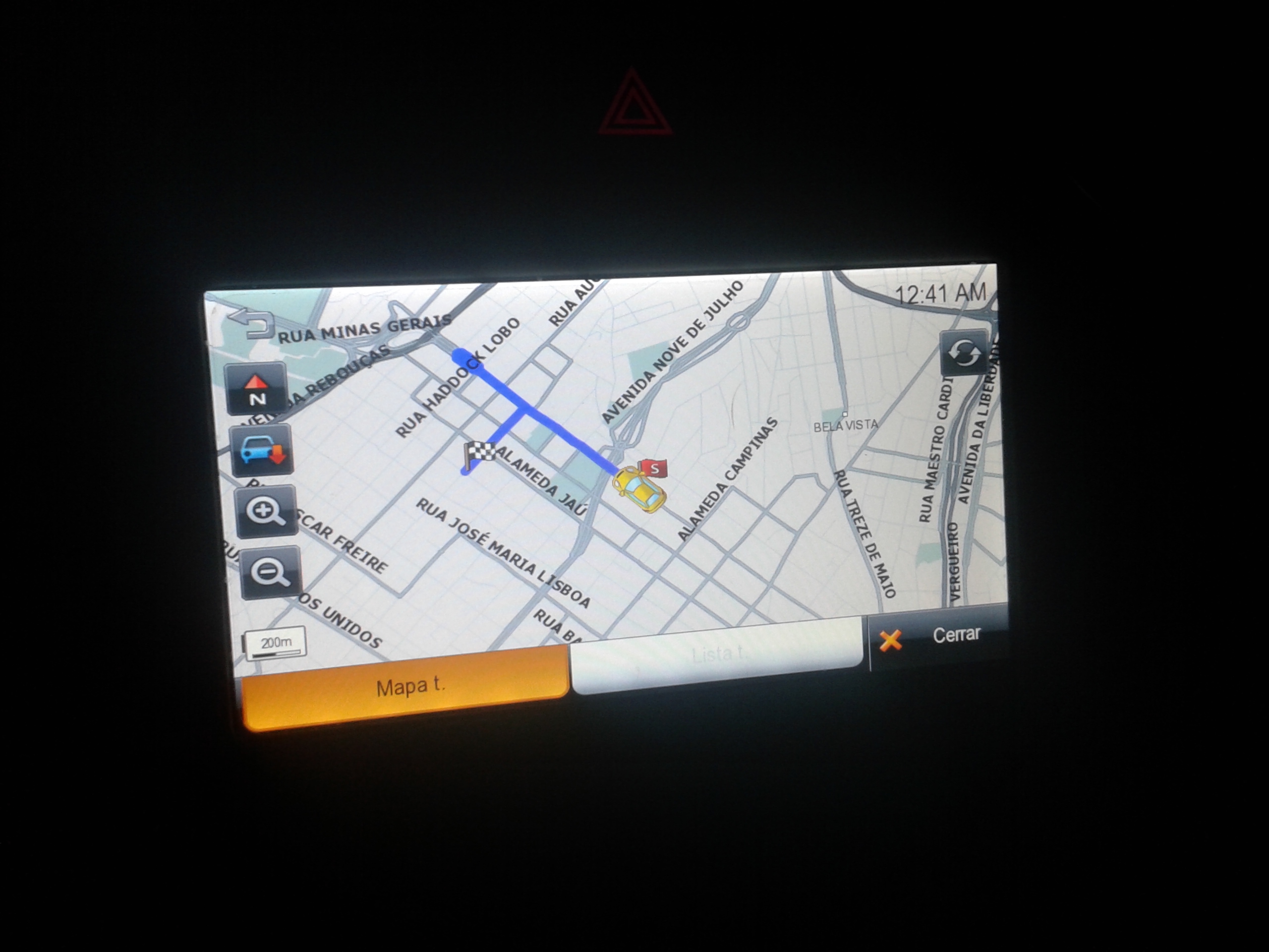

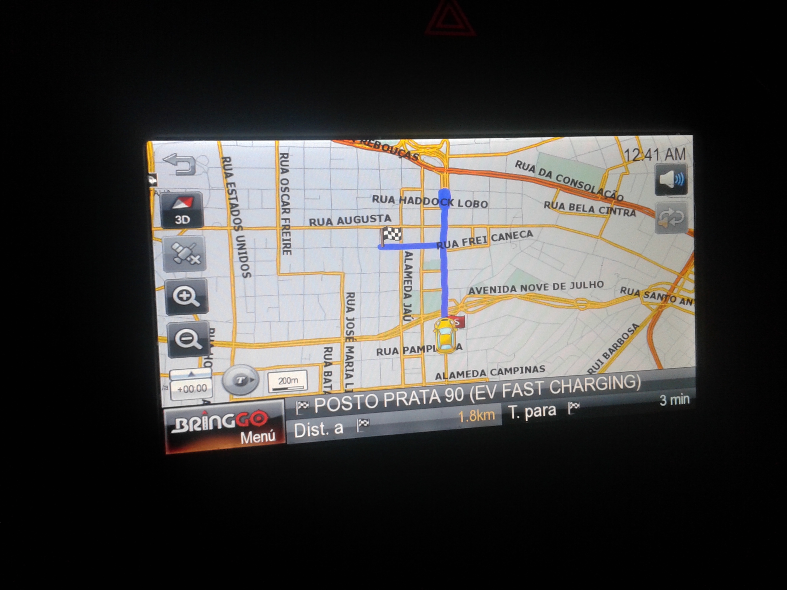

Estimados fruto de muchas horas de lectura de los foros nuestro hermano de brasil y de rusia, mas la ayuda de un senor jefe de taller puedo decir con orgullo, que mi my link instalado en cobalt ltz d ya tiene gps y tiene habilitada el soft para la camara trasera solo falta colocarla

Aqui comienzo el tutorial tenganme paciencia, dentro del foro del club hay dos archivos basicos

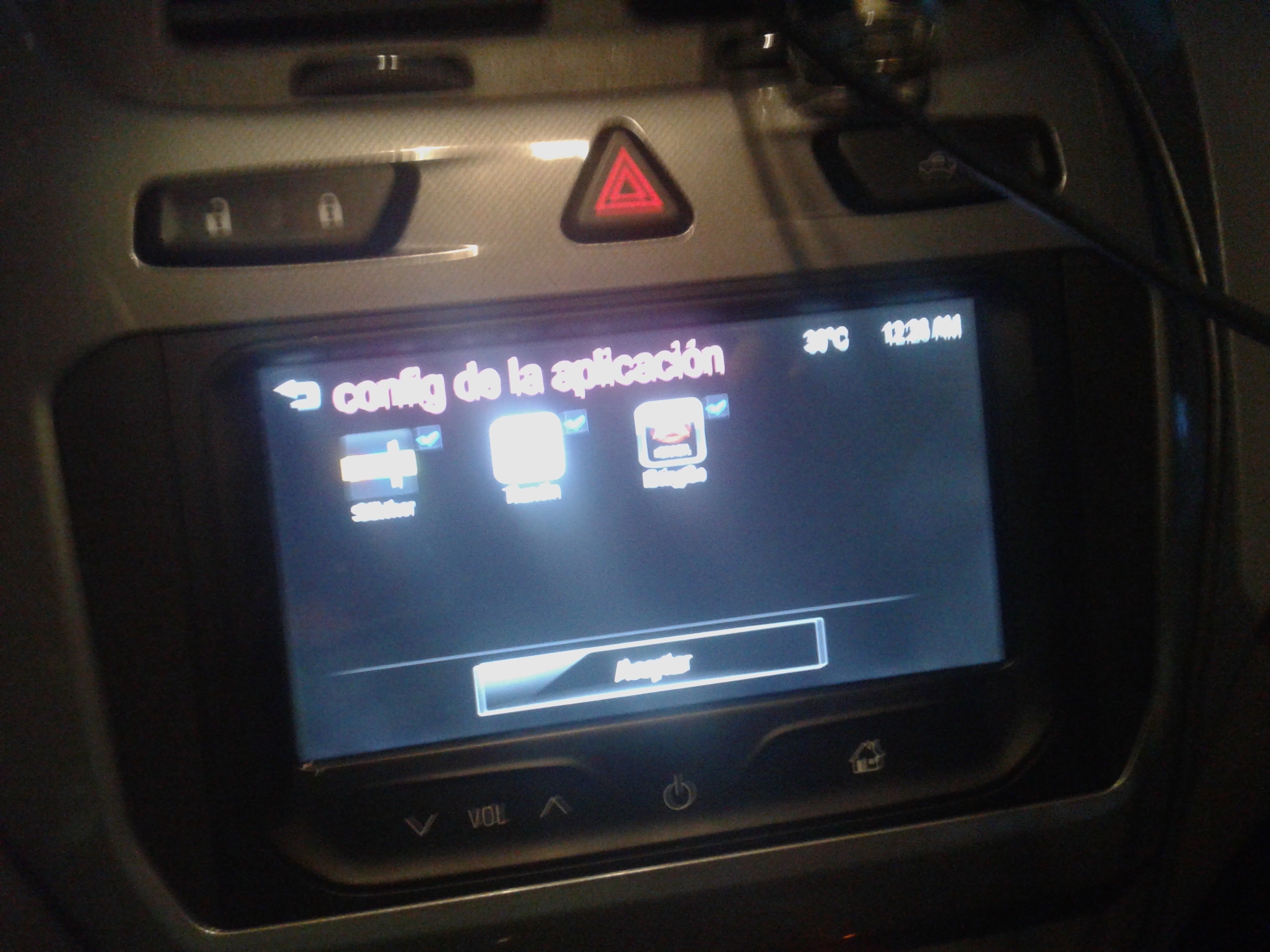

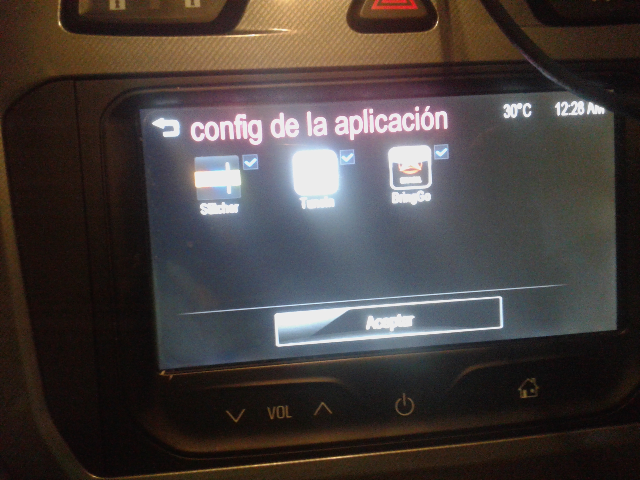

Que son los q fueron copiados del club onix brasil uno esta compuesto por 3 archivos que se cargan via usb y actualizan la version del SW el otro se llama paso a paso y en el aparece el trabajo que hacen con el scaner en el consecionario, si no lo encuentran avisen y los subo, una vez echo los pasos de actualizacion por usb y consecionario, aparecera todo en portugues no hay problemas vamos a cambio de idioma y alli aparecen dos cosas nuevas el icono bring go brasil (ojo no es bring go sudamerica) y se habilita en consecionario la opcion camara trasera, quien comento que esto funciona para cobalt les cuento que copiamos del archivo paso a paso el numero de vin (chasis) q aparece y que es de un onix, como my link es igual para todos el proceso es el mismo, una vez listo todo, y teniendo instalado en el celu el bring go sud america instalamos tambien el bring go brasil, y el file explorer, usamos este ultimo para entrar a la memoria del telefono no a la sd externa alli hay dos carpetas que comienza con gogo una es .enbr y la otra es .ensa br=brasil ensa= sudamerica lo q vamos a hacer es cambiar de nombre las carpetas en la misma ubicacion con ello logramos que el icono brin go brasil q aparece en my link carge los mapas de arg paraguay uruguay brasil esta es todo tratare de ponerme con fotos a armar algo mas didactico pero quienes como yo tienen largos meses de busqueda esto q comento le va a resultar super familiar gracias y estoy en linea
