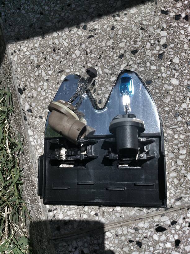

Hola a todos, al final me anime y cambie las lamparas de los faros rompe niebla o busca huellas como le dicen, son lamparas de tipo H27 o 881, les adjunto foto, donde se compara la lámpara original con la China (la de color azul), como ven tienen distinta forma de conector pero cualquiera de las dos sirve.

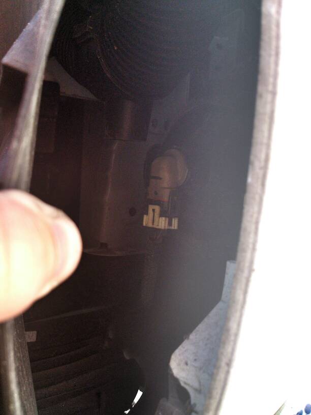

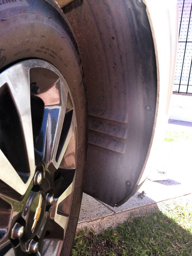

Luego les adjunto la foto de los tornillos que hay que sacar del guarda barros y para golpes, son tres nada más, deben doblar la dirección completamente para el lado contrario de donde estén para poder trabajar cómodos.

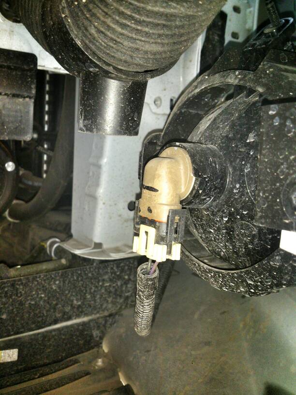

Luego adjunto otra dónde se ve el porta lampara luego de sacar los tornillos (hay que estirar el guarda barros, no queda otra sino hay que desarmar todo!).
Por último para sacar la lámpara original con cuidado la giran hacia la izquierda o derecha media vuelta y la desconectan, para luego colocar el reemplazo.

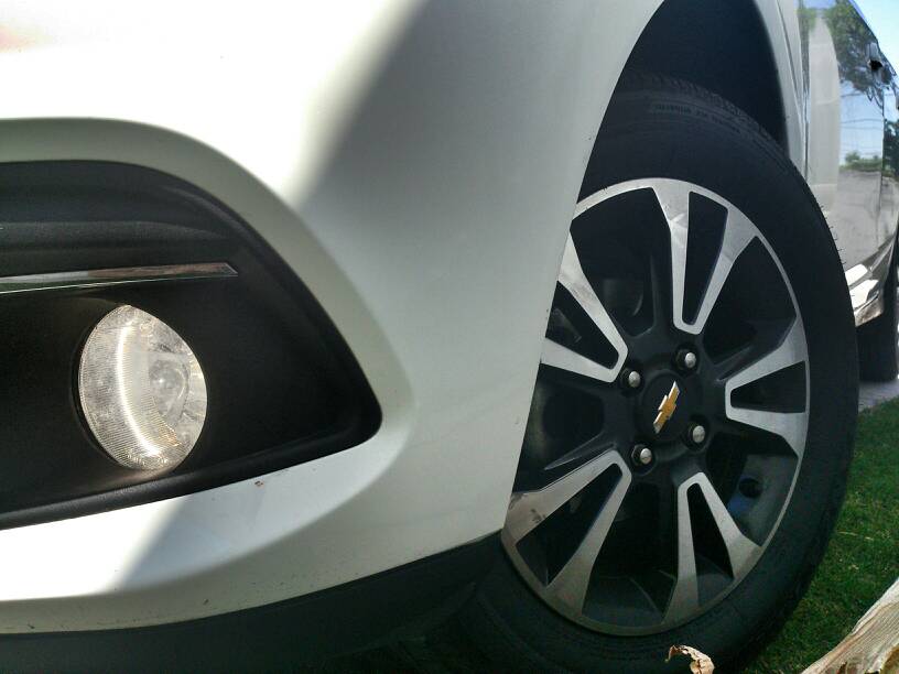

muy bueno tincho! , como quedaron??? saca unas fotos terminado!
Re: Cambiar lámparas rompe niebla Chevrolet onix
excelente , pero unas fotitos nocturnas para apreciar mejor

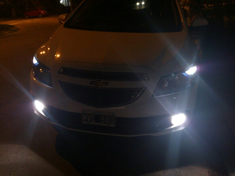

Buenas a todos, acá van un par de fotos nocturnas, saludos
