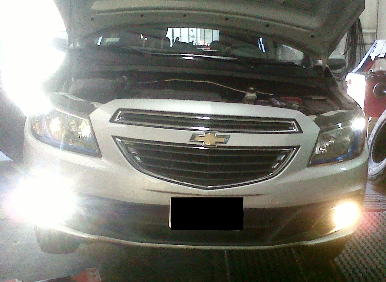

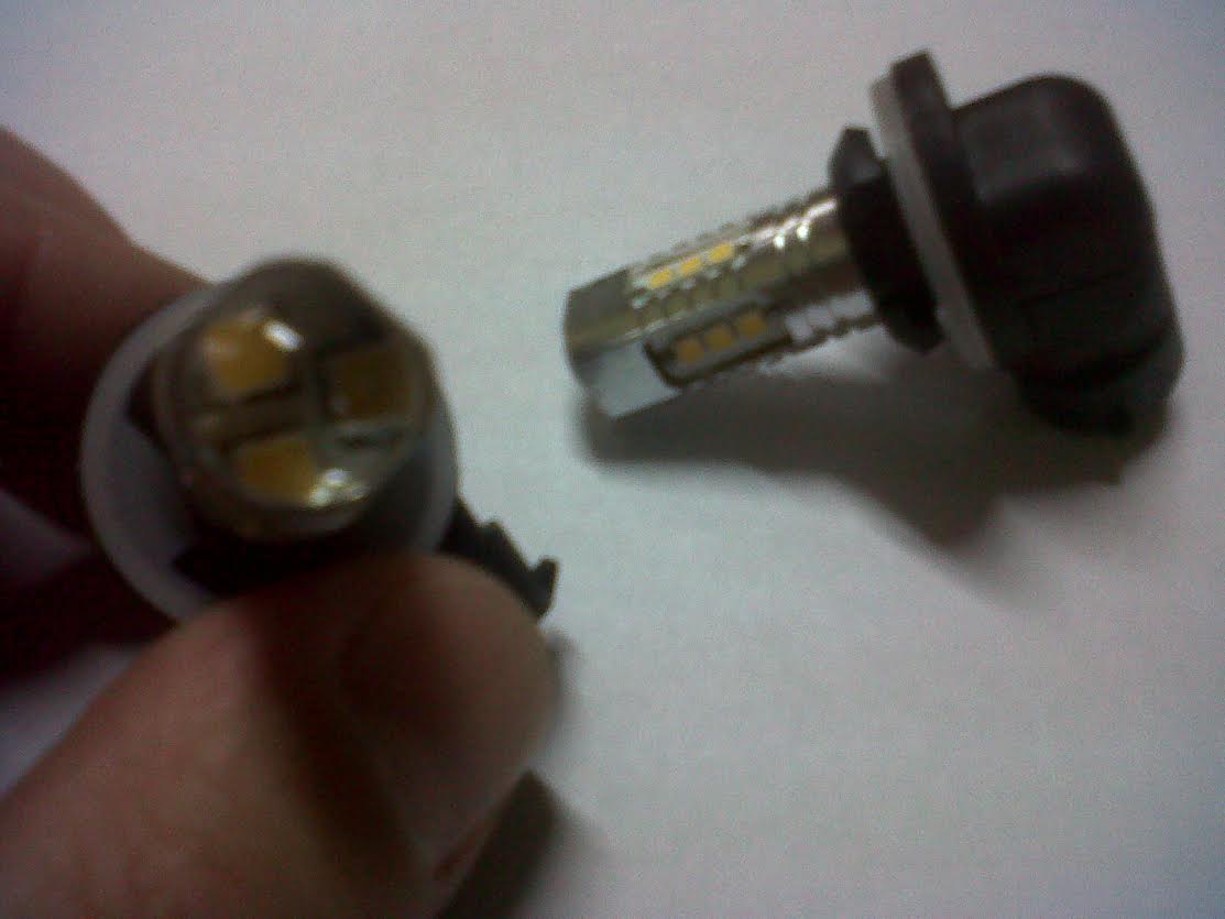

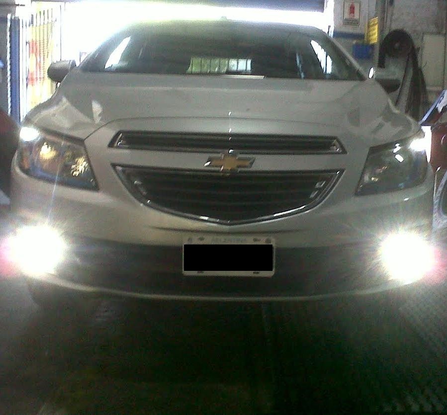

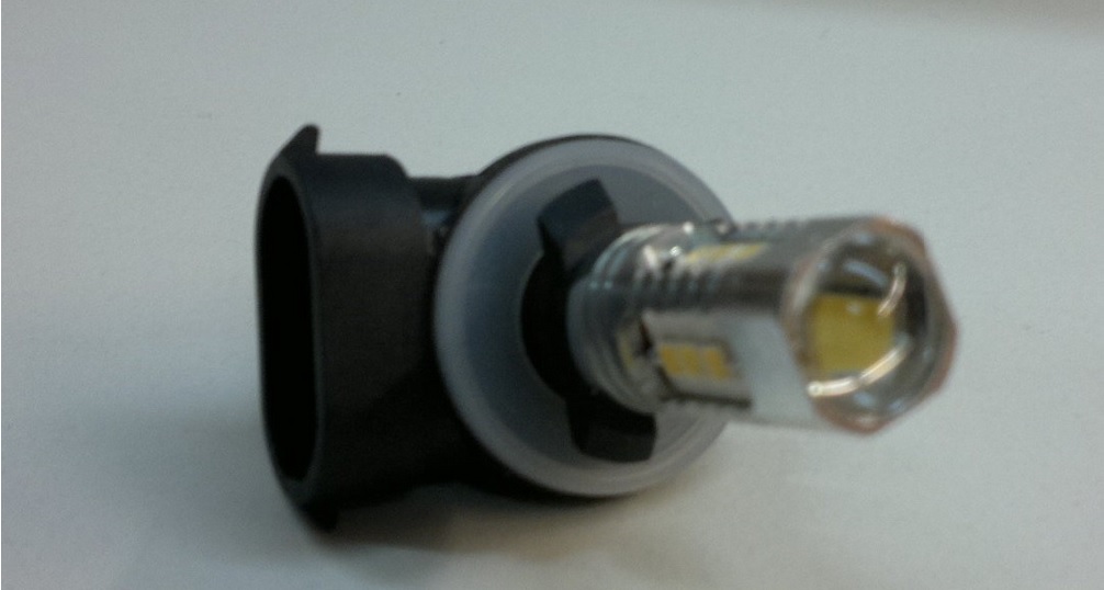

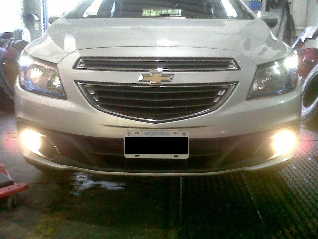

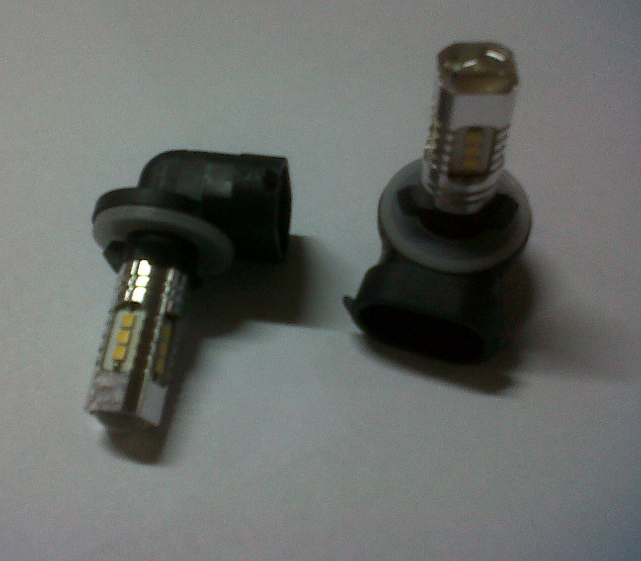

Luego de meses de buscar y buscar una alternativa para el reemplazo de la lámpara original de los faros auxiliares que alumbren más (sin poner xenon) encontré algo que me pareció lo más conveniente aunque no lo más económico. Busqué el modelo de la lámpara que es el H27 que se consigue poco y nada en estos momentos, vi que como alternativa se puede poner la misma lámpara que viene para moto que es el modelo 881 y también el modelo 880 pero este es con ficha recta y no en "L" como la H27 o la 881, pero para el caso va el encastre que es lo que importa.
Bueno en definitiva compré unas lámparas de led samsung de 75 W, 1030 lumenes, 10 watts de consumo, simil xenon de 6000K, de 15 leds con lupa en la punta, vi que venden otras pero son muy comunes y no me gustaron, estás son de última generación de leds y las que más alumbran. Las compre en Mercadolibre a un muy buen vendedor. Está la opción para el que tiene paciencia y quiere gastar mucho menos de comprarlas por aliexpress.com pero no me quería arriesgar a que no lleguen o me las retengan en aduana.
Aux lámpara original
lampara izquierda led derecha halogena

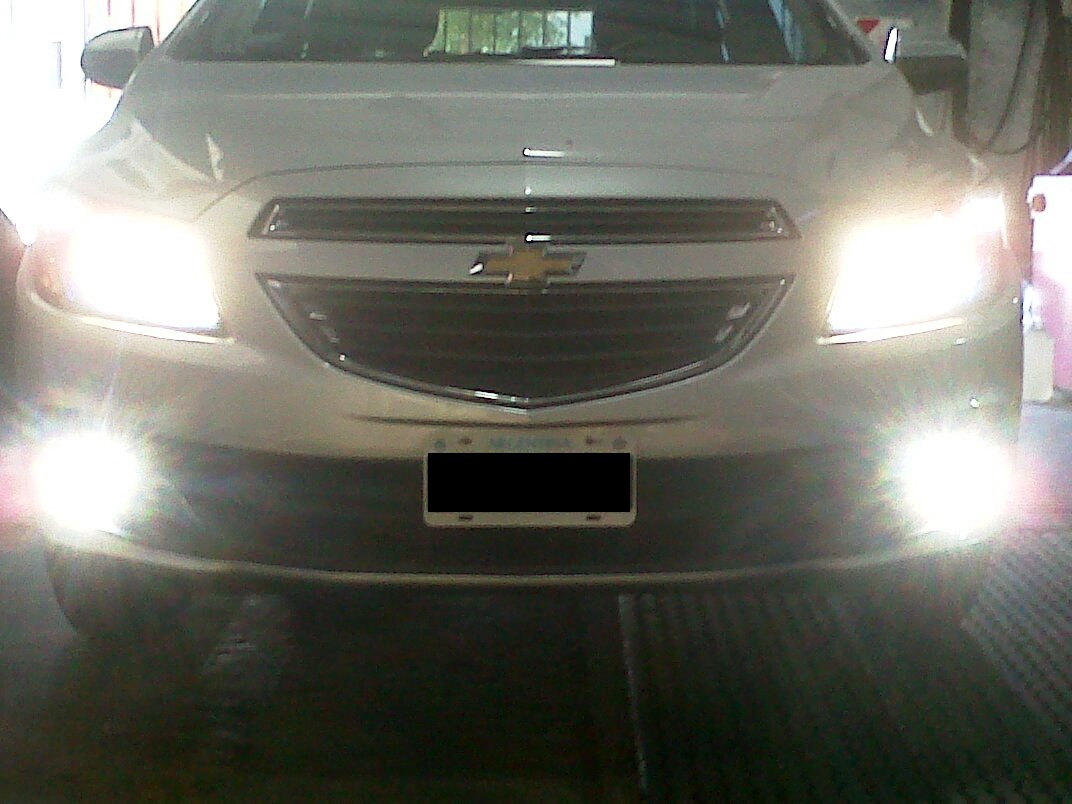

las dos led en auxiliares

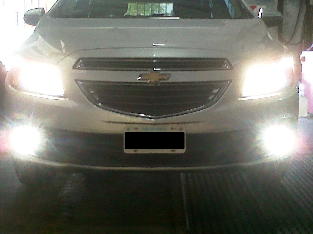

Aux + Bajas
Aux + Bajas

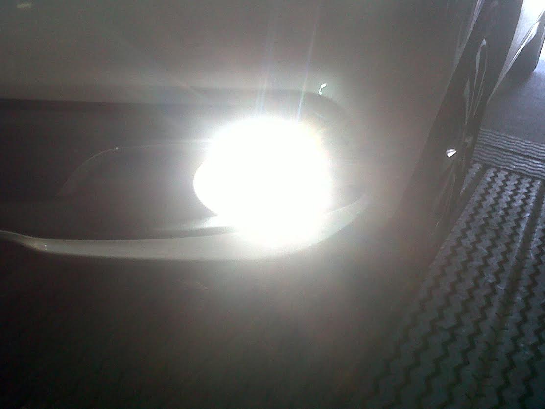

A primera vista es notoria la diferencia de una lámpara a otra, lamento que las fotos tengan mala calidad pero tengo un ladrillo de celular.
Lo mejor que no me tira error de tablero de lámpara quemada.
Ahora me falta probarlas de noche pero de día ya se ve la diferencia. Y próximamente le voy a poner las H4 de led que vienen unas lámparas nuevas que alumbran mejor que el xenon.
