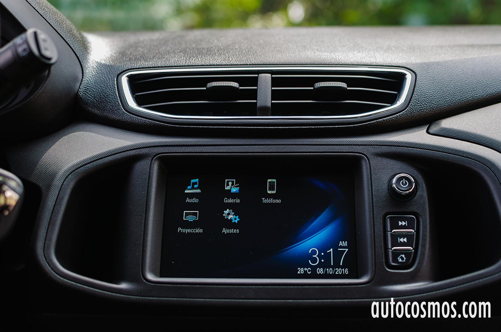

correcto eso fue lo que hice según instrucciones,..la ayuda que pido es debido a que al pulsar la pantalla en el lado superior izquierdo no conseguí el poder entrara .,me explico, no se dio ningún resultado o cambio
envío adjunto con el formato de pantalla de mi link
gracias y saludos cordiales.
No dejes de brillar ...solo por que a algunos les moleste tu luz..!
Re: Actualizacion MyLink
Las actualizaciones detalladas son para el Mylink anterior, vos tenes la nueva version nueva que seria lo que le llaman el "Mylink 2".flexlange escribió:Buen Dia..
No creo que sean compatibles, es mas son sistemas operativos distintos .. uno es bajo Windows y el otro es sobre Android.
Seguramente los mas expertos te lo van a saber explicar mejor.

Hola tenes mylink 2.... que querías actualizar? Tuviste suerte que no te reconoció el pen con los archivos capaz hacías una macana. Igualmente como dice Daniel son dos SO distintos. saludos
