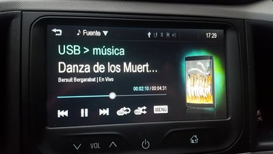

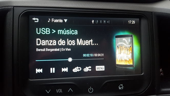

Ayer copie unos temes de la compu de mi esposa, hoy al probarlos me doy cuenta
que tienen foto de portada, la verdad no lo sabía, jeje está bueno..
Lo que me queda por investigar es de donde la saca, si del propio mp3, o es alguna imagen
que esta en las carpetas.... A la tarde investigo y les cuento..
Mylink con foto de Portada en los Mp3

Asi es, la levanta de la carpeta que en teoría es el "disco" del cantante, tiene que estar en formato de imagen como por ejemlo .jpg

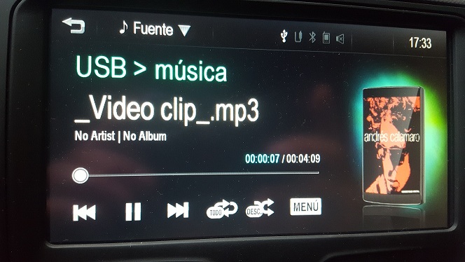

Bueno, parece que no es la carpeta la que tiene que tener la imagen, ya que por ejemplo
en la carpeta de AC/DC no tengo ninguna imagen y sin embargo si muestra el MyLink una imagen.
Los mp3 tienen la foto incrustada dentro del archivo, si quieren editar ese dato pueden usar esta
herramienta: http://imgaid.com/mp3-tag-editor-online.aspx
Lo acabo de probar y funciona, porque hasta borre los archivos de imágenes que había
en una carpeta y las canciones seguían apareciendo con la foto del album.
Espero les sirva la info.

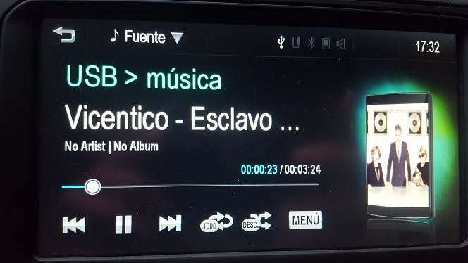

Yo me estoy volviendo loco con éste tema, tengo Mylink 1, en el pendrive puse varias carpetas con albumes diferentes, en todas tiene la carátula del album, en algunas las toma y en otras no. Chequeé si habia diferencia en propiedades, en formato de imagen, me tomé el laburo de llenar los campos de cada mp3 y de cada carátula, etc etc, probé de todo y sigue asi, en algunas aparece y en otras no.
Diferente es si le conecto el Iphone con cable, ahi las toma todas y son las mismas carpetas del pendrive, encambio si lo hago funcionar por Bluetooth no aparece ninguna. Tal vez Mylink 2 haya corregido esto. Voy a seguir intentando mas formas de hacerlo, si lo consigo aviso.

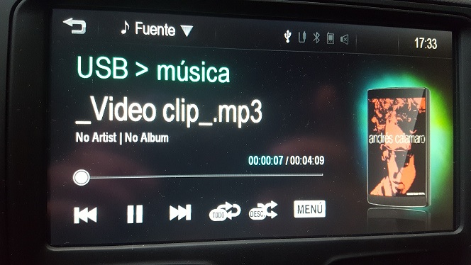

Re: Mylink con foto de Portada en los Mp3
Hola a todos.
Lo solucioné con éste programita.
https://www.mp3tag.de/en/download.html
Está el tutorial en youtube, búsquenlo como
"Como cambiar o poner una imagen en tus archivos MP3"
Lee todas las carátulas de los temas que estás escuchando sin excepción.
Espero les sirva.
