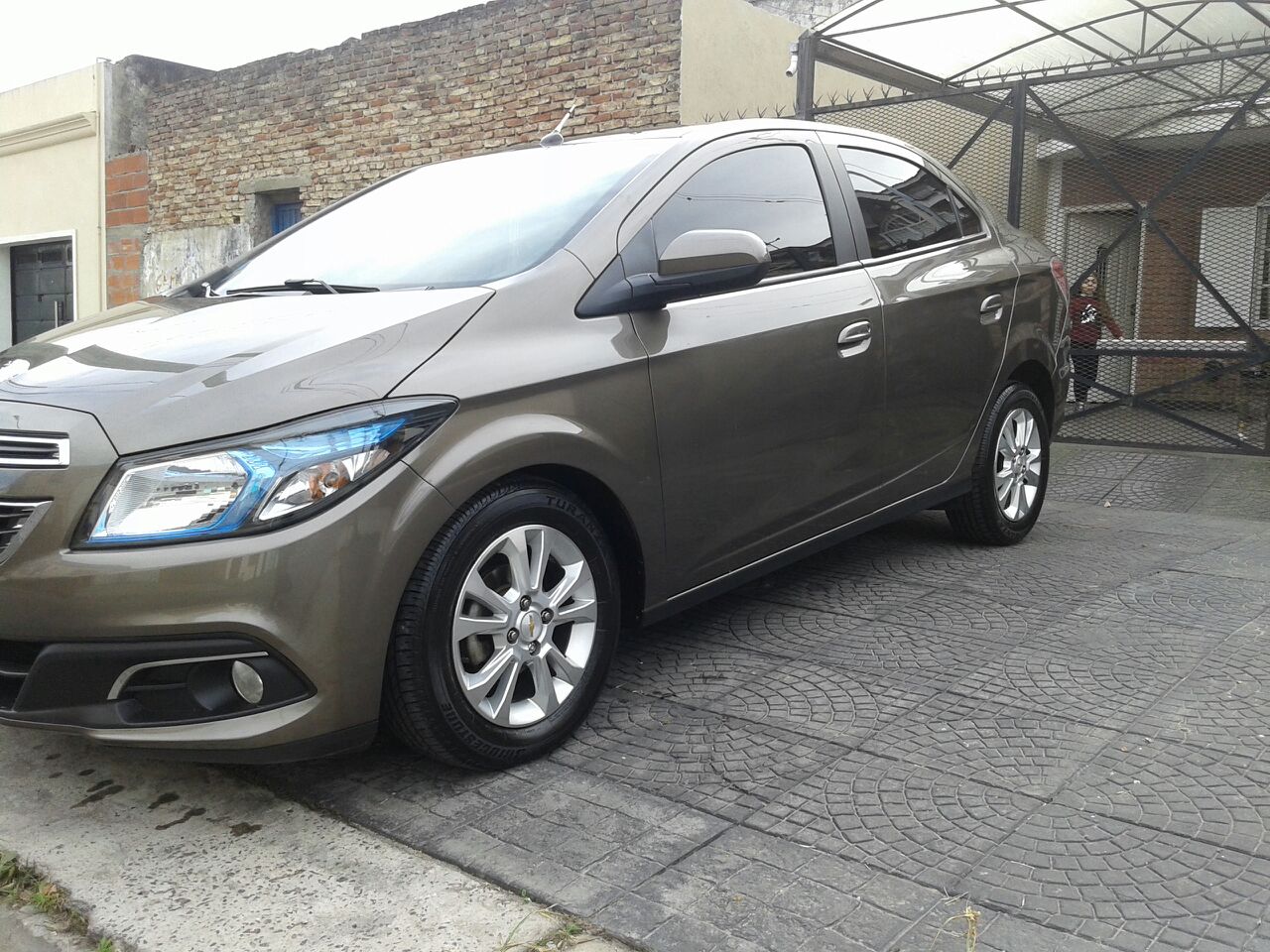

buen dia gente, es la primera vez que escribo, el ema de mi consulta es que le coloque los espirales progresivos a mi prisma y al doblar toda la dirección rozan los espirales contra el chasis , es muy poco el roce pero molesta el mecanico me dice que tiene que suplementar para que no lo haga mas pero la verdad es que no le confio mucho , alguno tubo un problema similar con los espirales ? alguno me podría orientar un poco? desde ya muchas gracias

el espiral gira al doblar la dirección y las cubiertas son las originales , lo levante y vi donde roza el espiral es casi la primer vuelta

al final los tuve que cambiar por los RM los AG son medio centímetro mas anchos en la segunda vuelta y eso hace que toque en el chasis, el tema es que con los RM baja un poco menos que con los AG , pero bueno por lo menos quedo bien
Re: espirales
Quedo muy bueno, te felicito, gracias por compartir la foto.
