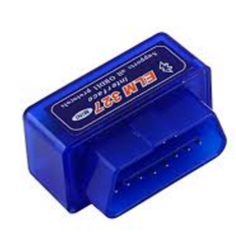

Fijate que hay un dispositivo ODB 2, que van enchugados a donde se conecta el scanner y te muestran la temperatura en el celu, capaz te sirve.

Gerard... Como es eso del dispositivo ODB 2? Como se conecta y como funciona?
Re: Temperatura muy elevada
Publicado: 24 Feb 2017, 09:34
por gongerardo
Sergio, te dejo una imagen, es un scaner que va conectado donde
la gente del taller conecta el scaner que testea todo el auto.
Este dispositivo, lo que hace es leer los valores de la computadora y
viene con BlueTooth, Para conectarlo tenes que bajar un app al celular
y conectarlos entre sí.. Y desde la APP tenes un montón de valores para leer.
Uno de ellos es la temperatura del motor.

Tal cual, yo lo compre por esa situacion, el motor trabaja a unos 92 a 93 grados en marcha, cuando paras sube a 102 -105 grados, luego baja gradualmente.
yo tuve la misma duda que vos, compre el Odb2 en dx.com instale el programa TORQUE lite en el celu y monitorie cada tanto en ruta, siempre a esa temperatura, por momentos baja....
ME CONVENCI QUE ES NORMAL...

me estoy por comprar el scanner ODB 2 ELM 327 y tengo dos preguntas.
se puede dejar el scaner conectado todo el tiempo o lo tengo que sacar cada ves que me bajo del auto?
con la versión gratuita de Torque litle, funciona igual? es necesaaria la PRO?
