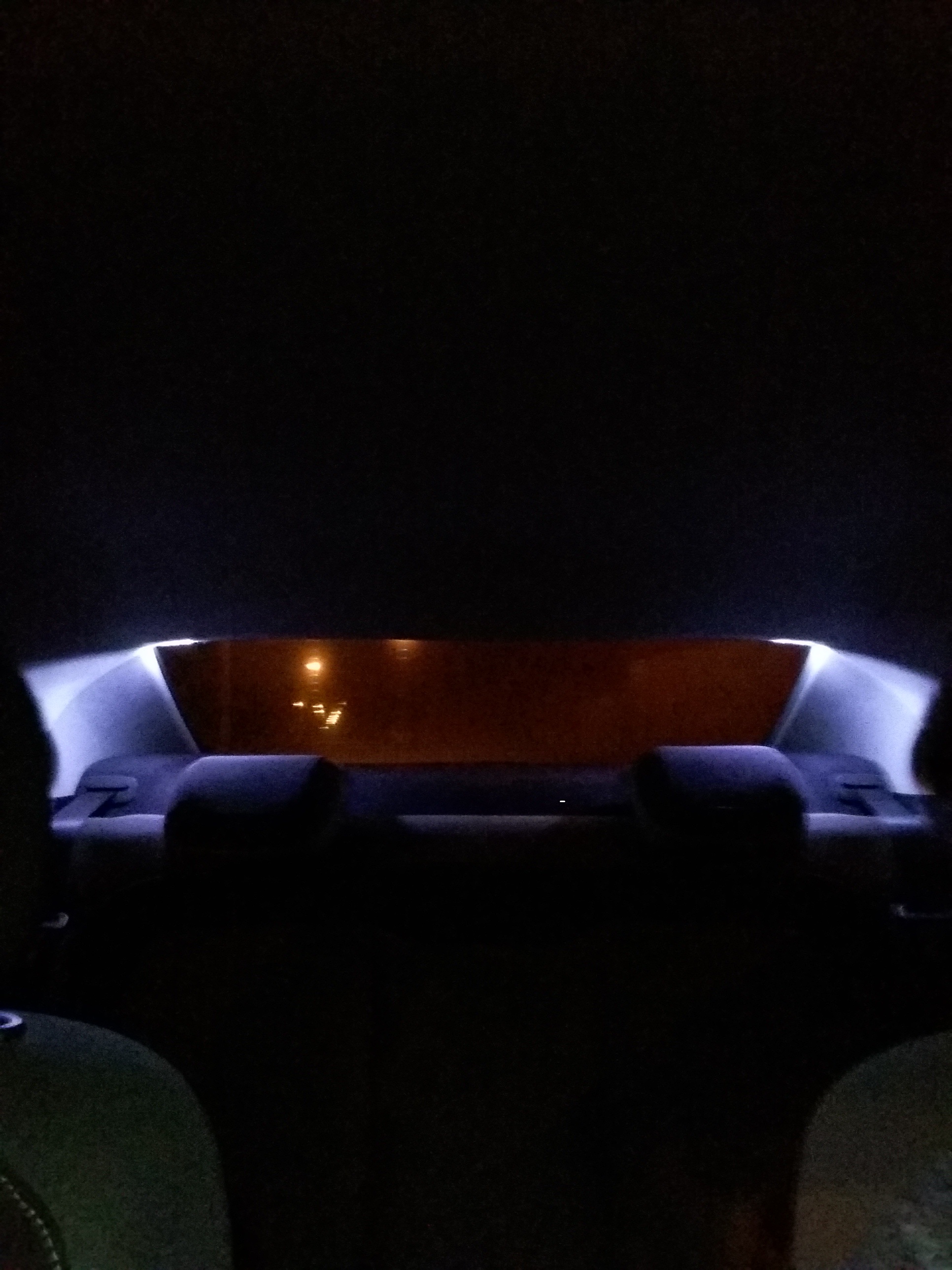

Hola asi quedo con los led en las plazas traseras el prisma, que les parece??<br />son 2 tiras de 3 led cada una aderidas a la luneta y conectadas al plafon delantero.

muy bueno. Felicitaciones..quedó. Barbaro

Muy tunning para mi gusto. Buscaría algo mas tenue.

Muy bueno joseplatz podrías subir el paso a paso para poder copiarte la idea?

:text-goodpost: me gusta la idea de la luz atras.
me podes decir como hiciste xq tengo el plafon que tenemos adelante y se lo quiero poner atras.
como hiciste para sacar el techo y todo eso
Re: luz de cortesia en plazas traseras
Muy bueno Jose,
Podrias darnos detalle de como hiciste la conexion ?
Gracias.

Hola, no saque el techo y tampoco puse un plafon, lo que hice fue llevar 2 cables por el costado entre el burlete y el techo , coloque 2 tiras de 3 LED autoadesivas pegadas al borde de la Luneta cosa de que no se vean si no se mira desde abajo y la conexión bien simple un cable a masa y el otro al que le da corriente cuando se abre la puerta, hasta se apagan suavecito, espero se entienda. Saludos

Groso! te voy a copiar la idea cuando me entreguen mi prisma, para la bebe me re sirve!

Hola muy bueno tenía gana de acerlo queda bien
