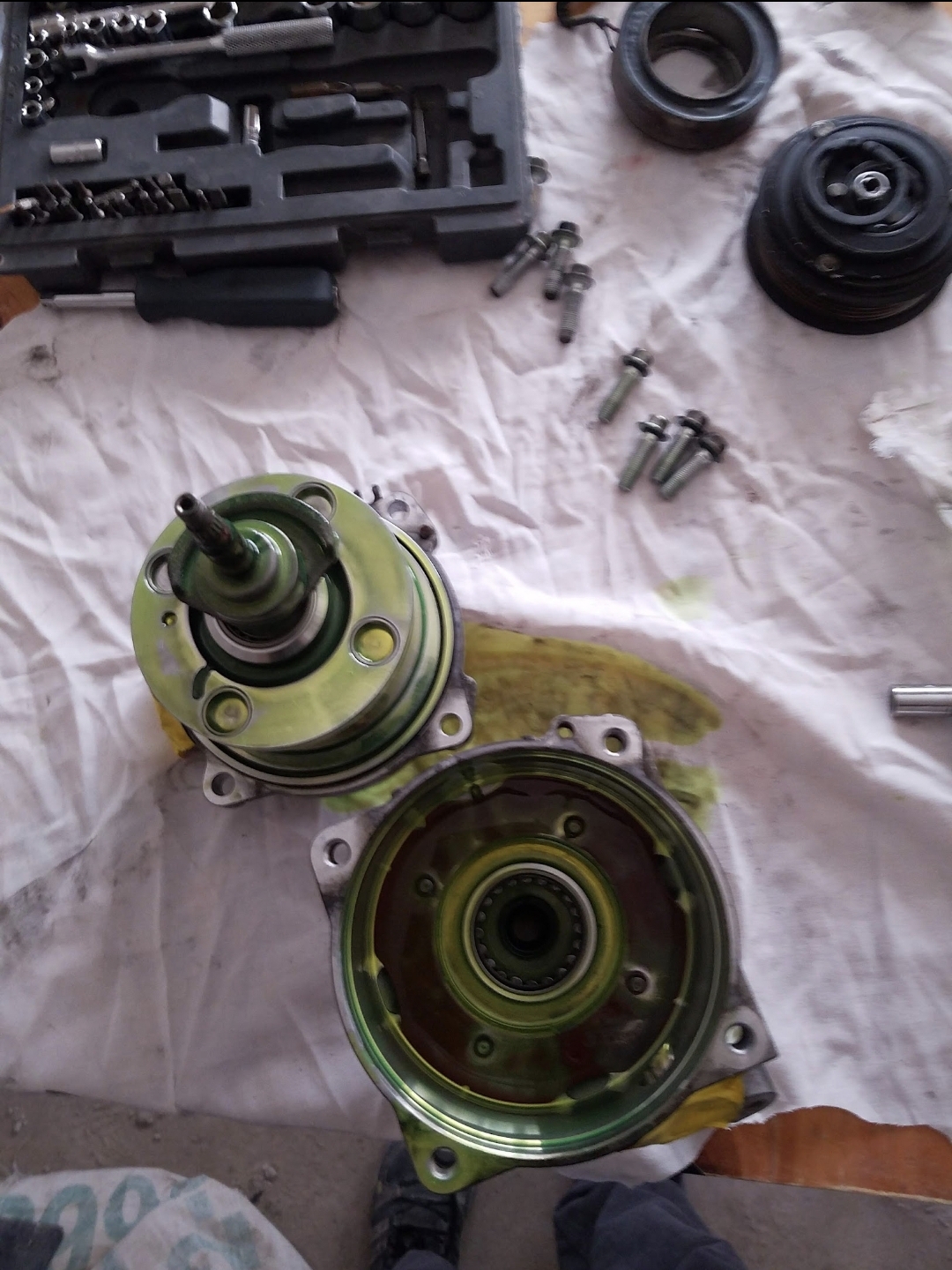

Re: compresor de aire acondicionado
Buenas t dieron el compresor viejo? Yo tengo 2 compresores uno se hizo pelota por dentro y otro por culpa de no ponerle aceite se gastaron los aros internos que trae de sello y eso no se consiguen por ningún lado y nunca pude dar con uno clavado que los tenga sanos. No se que habrá quedado perdiendo en tu casa pero yo lo desarme al mío y sacando el sello de la punta que se cambia no hay otro lado por donde pueda quedar perdiendo.
