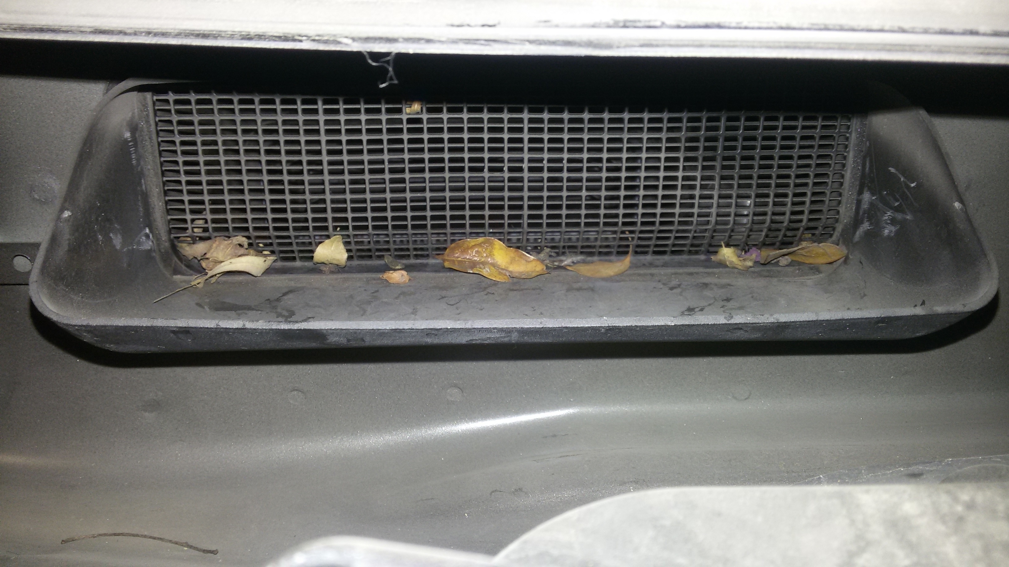

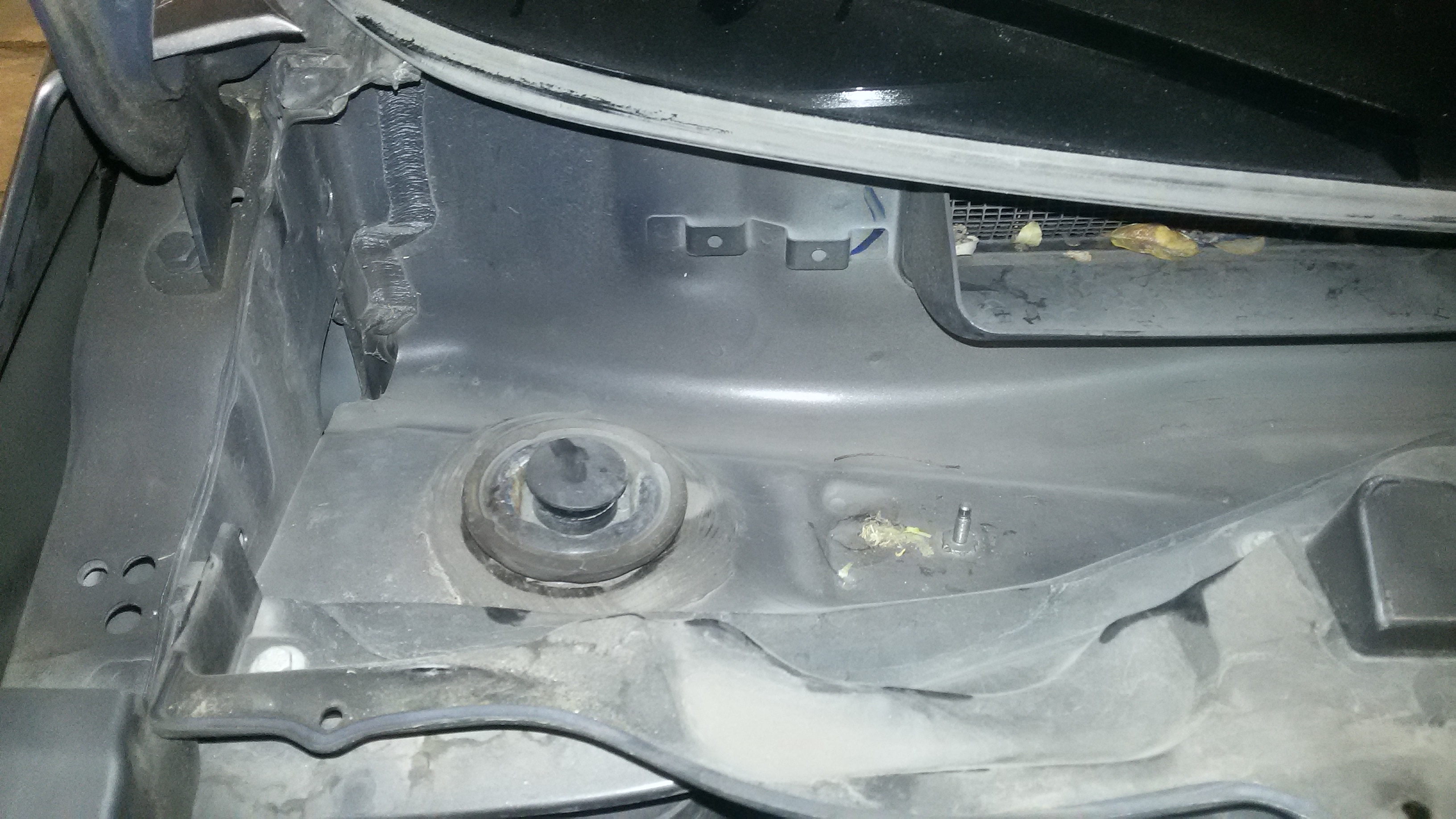

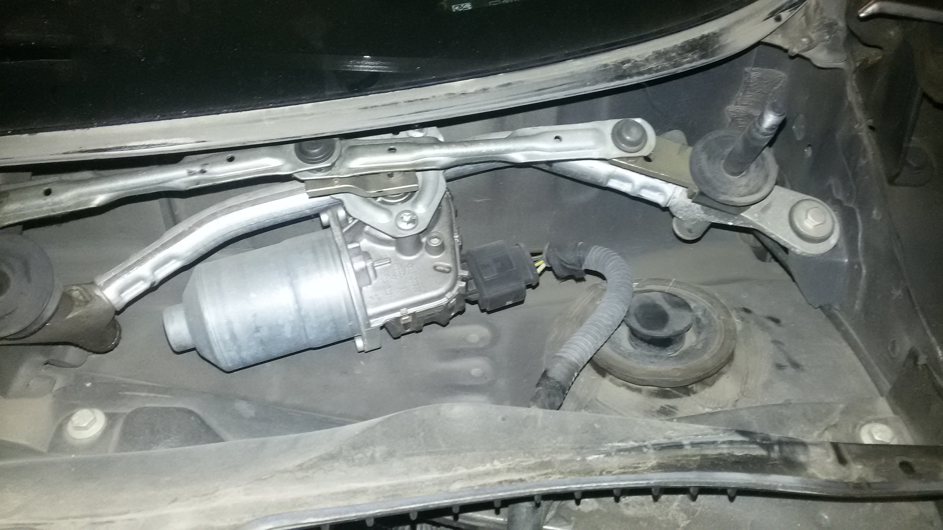

Lugar donde nadie limpia!!! esto se debe hacer o por lo menos el control, ya que sino se acumula suciedad y puede llegar a taparse llenandose de agua y cada vez que llueve o se lava el vehiculo pasa el agua para adentro mojando la moquete del interior y provocando hasta oxidacion de la chapa ya que internamente es muy debil la capa de pintura (claro que todo depende de donde usted guarda el vehiculo, si en la calle o garage, o si transita en caminos de tierra o tiene arboles que tiran hojas flores etc!!!

Así que después de 4 años me animé a hacerlo, no estaba tan sucio.
Le pasé la aspiradora y luego un trapo mojado.

El finde limpie el del mio. No puse las fotos por que se veía exactamente como en el video , parecía la misma mugre !
Me costo un poco poner los plastico de los costados, pero con un poco de paciencia entraron de nuevo.

hurling escribió:Me costo un poco poner los plastico de los costados
el plastico del lado acompañante lo tengo mal puesto! luego de 10 min de pelear me di x vencido, vere si el proximo finde lo desarmo de nuevo, lo limpio mejor y con mucho amor, paciencia (nose de donde la sacarre) lo armare para que nunca paso nada
Primero clavas la parte que va unida al plástico, tenes un encastre grande y los dos de arriba, estos dos últimos los metí con un destornillados plano haciendo presión desde arriba con cuidado de no rayar. Después los demás van con leve presión y entran fácil.
