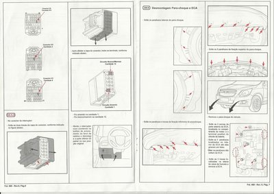

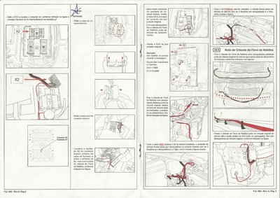

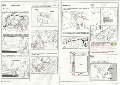

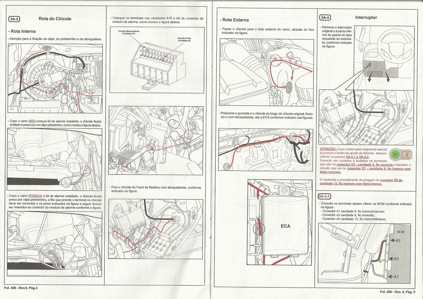

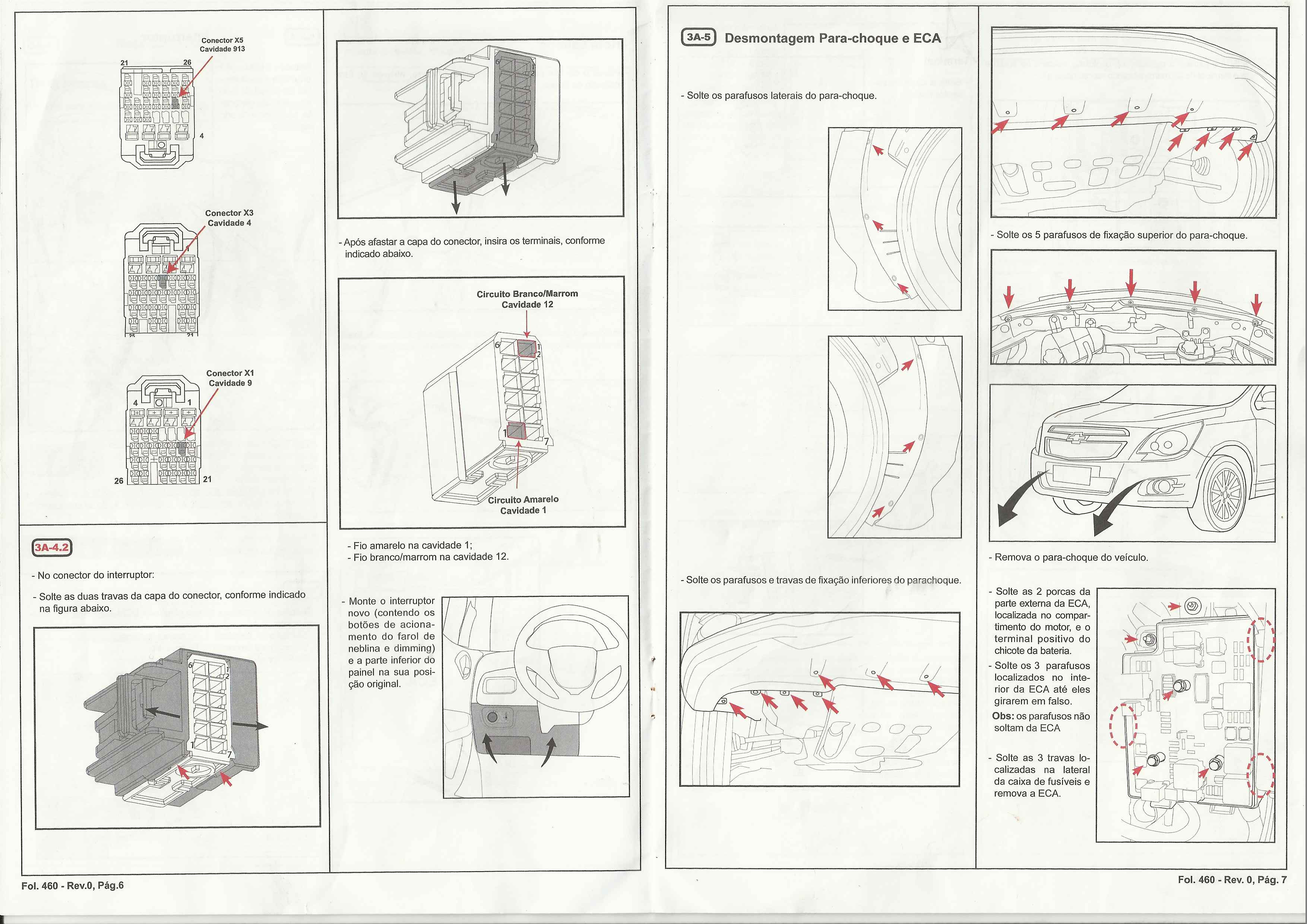

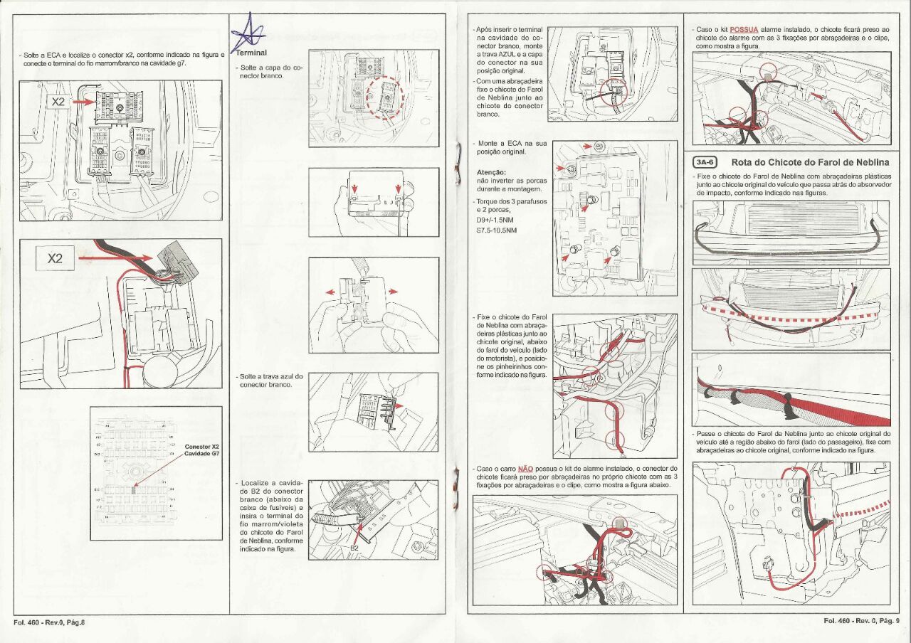

Para la parte electrica fijate en estas imagenes:
