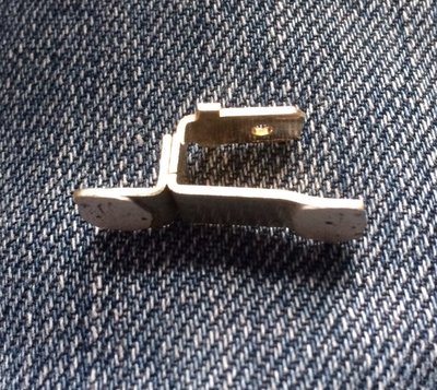

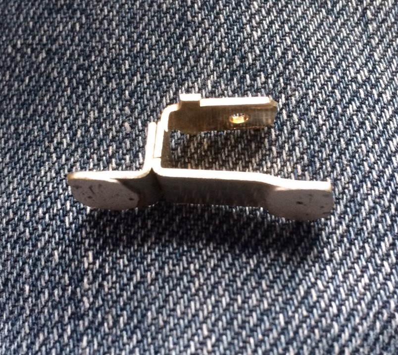

Hola amigos.
Se me despegó uno de los contactos de la luneta térmica, la chapita que va pegada a la carrocería.
La consulta es. Alguien sabe si puedo pegar la chapita con la gotita?
Las dudas son, primero si pegará y segundo si pasará la corriente.
Sino tendré que hacerlo bien y soldarla.
Gracias

Gracias, estuve averiguando un poco, y tampoco va soldada con estaño. Va con una soldadura especial de plata o algo asi y no encuentro quien lo haga. Los electricistas me dicen que llame a quienes colocan parabrisas y cuando llamo ahi me dicen que llame a electricistas. Creo que lo voy a dejar asi por el momento.

No entiendo mucho pero según lo que leí en internet y lo que hablé hoy con un electricista, me dijo que como suelda sobre vidrio no puede ser estaño.
Mañana paso por uno que me dio esperanzas, por lo menos de verlo y tratar de solucionarlo. Espero que lo pueda hacer.
No pensé que iba a ser tan dificil...

Soldar sobre vidrio? Creo, según lo que leí, que hay que usar un producto para exponer el contacto (remover el aislante) y ahí sí se puede soldar con estaño. La soldadura es sobre un contacto, el vidrio no es conductor.Lance escribió:No entiendo mucho pero según lo que leí en internet y lo que hablé hoy con un electricista, me dijo que como suelda sobre vidrio no puede ser estaño.
Gracias Pablito81
Lance
https://www.pieldetoro.net/foro/index.p ... ca.107957/
Fijate lo que dice este post:
"Yo repare hace años con paciencia la luneta de mi primera Disco, soldando con estaño finito y de buena calidad y un soldador con punta para impresos de 30W, el secreto para hacer una soldadura con cuerpo es previamente pasarle una lija suave al cobre que esta pegado al vidrio ya que tiene una laca protectora encima. Si lo que se salio es el terminal, te recomiendo pegarlo con adhesivo de los que usan para pegar los retrovisores en las casas de cristales, pero sobre el vidrio limpio, y de ahi con una alambrecito de cobre unir el terminal a la lamina del desempañador con estaño. Luego para protegerlo le pasas un par de veces laca de uñas."

Si fue mala mia. porque decis que se habia salido de la carroceria. no del vidrio. yo tengo joy y no tiene asi que sabia.  tiene qie ir a alguien de parabrisas.
