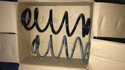

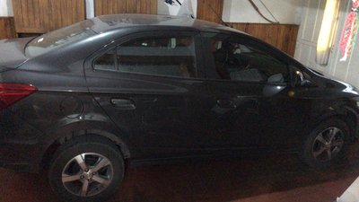

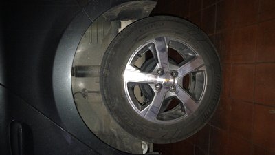

Buenas qué tal, les comento soy nuevo en esto.
Tengo un prisma ltz 2018, con un tubo de 16M cuando cargó el auto se plancha de atrás directamente y toca en todos lados, le compré unos espirales reforzados marca AG para mi modelo. Resulta que los coloque, el auto se levanto demasiado y (unos 12cm) y al andar apenas toco un pozo o un salto, se escucha un ruido en seco de los dos lados como un TAC. Si alguien me puede ayudar estaría agradecido

Primero, que equipo le pusiste? Los espirales reforzados para gnc, quedan asi, igual con el tiempo va a ir bajando en altura, antes le cortaban media vuelta para bajarlos un poco, pero no es recomendable ya que van cediendo por el peso del tubo, estabas cuando te los cambiaron, puede ser que o esten bien colocados o se hayan olvidado de colocar algo.

Lo de empujar el auto hacia arriba, estando en la fosa empujar desde el hueco de la rueda de auxilio para arriba, para ver si están haciendo tope los amortiguadores cuando se expanden. Si te pasa esto, se va a romper la cazoleta o el amortiguador.
El espiral nuevo siempre cede un poquito, pero no 2-3 cm.
Puede ser que AG se haya pasado un poco con los reforzados, en dureza o altura.
Tendrías que ver si con el Original de AG (41158) no queda mejor.
El que sacaste original del auto, no tiene las puntas más fino el diámetro del acero? Porque AG lo hace todo del mismo diámetro, haciendolo más duro y alto

Si el diámetro del acero es el mismo, que los originales, solo que son más altos y más pesados eso se nota, me dijeron que AG hace muy duro, y que a los 1000km recién ablandan, que si no ablandan pruebe con la marca RM que los hacen mas blandos con mas espirales.
