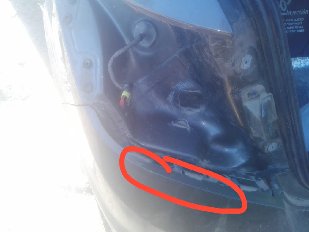

Buenas gente
Los molesto por lo siguiente, tengo que cambiar una lámpara de posición y stop pero, NO SE COMO m**** SACAR LA OPTICAAAAAAA. Perdón tenía que decirlo.
Saqué los dos tornillos pero no hay forma de sacarla y el manual no es de mucha ayuda. Desde ya les agradezco si me pueden ayudar, ya que esto se volvió personal, es el faro o yo.

Antes de tocar la optica llama a la agencia. ellos tienen que tener registro si le cambiaron las placas de los faros traseros.

Hola Santiago 74,yo ya lo desarme 2 veces,al principio cuesta porque esta nuevo ,aparte de los dos tornillos que vos ya retirastes,tenes que hacer presion en la parte inferior del acrilico con una espatula de silicona,para no marcar la pintura y zafa dos trabas que tiene en el acrilico por la mitad del mismo,siempre con cuidado y haciendo fuerza hacia afuera

Hola Santiago,
Fijate aca que te muestra como hacerlo, no uses ninguna herramienta para sacarlo, con los dedos basta.
Yo ya lo desarme un par de veces.
Contanos como te fue !!!
