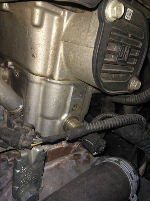

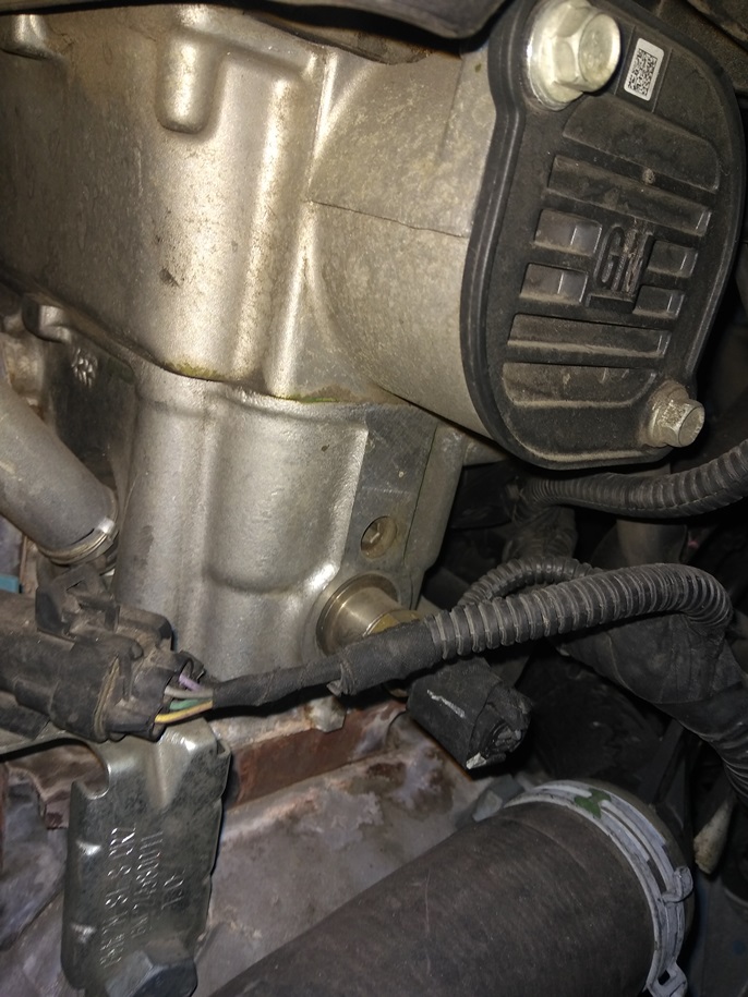

Les comento que tengo un Prisma 2013 con 80.000 Kms. Me detectaron una pérdida de agua en la junta, ya que cada 2 semanas debía rellenar el tanque con agua, porque me bajaba el nivel. (Indignante)
Les adjunto foto. La cuestión es, no me va a quedar otra que cambiar la junta y revisar que la taba no este mal? Podré solucionarlo con líquido sellador?

Definitivamente NO.Podré solucionarlo con líquido sellador?
Si se soplo la junta y no se pasa el agua al aceite, ademas de tener suerte hay pocas probabilidades de que la tapa este dañada, yo no me arriesgaría a otra cosa que no sea cambiar la junta. Con sellador desde afuera no vas a conseguir nada, viene un producto de Molikote que es específico para este tipo de fugas y dicen que es bueno, pero como te dije antes, el riesgo a mi parecer es muy alto. Lo principal ademas de solucionar la fuga es determinar que la causo y eso sin desarmar no lo vas a a saber.

Muchas gracias aacasa por tus comentarios. Yo pensaba más un Moly, pero especuló que la junta es básicamente el problema como vos decís. Ahora ni idea o imaginación para saber por qué pasó.

DESARMAR...
Y CONTROLA LOS TOQUES DE LOS ESPÁRRAGOS O TORNILLOS DE LA TAPA...
OBVIAMENTE HAY Q CAMBIAR JUNTA...
PERO LLEVARÍA A LA TAPA... MÍNIMO A HACER CONTROLAR..
QUE NO SE HAYA DOBLADO O ALGO..

En uno de mis corsas paso lo mismo, pero casi con 200 mil km, y si le tire al refrigerante un producto de esos, que lo que generalmente hacen primero es TAPAR EL RADIADOR (perdon por los gritos).

Es chequear el torque de los tornillos... en primer instancia...
Por ahí te querés ahorras unos pesos...
PERO Si después EMPIEZA a pasarte agua al ACEITE.. .?
O algo peor?
Ahora estas a tiempo...
Desarma compra un par de tubos si no los tenes...
Y chequealo...
YA te paso un Link con el desarme del motor en hoy tuve hay un mecánico muy pro q lo hace explicando el paso a paso..
