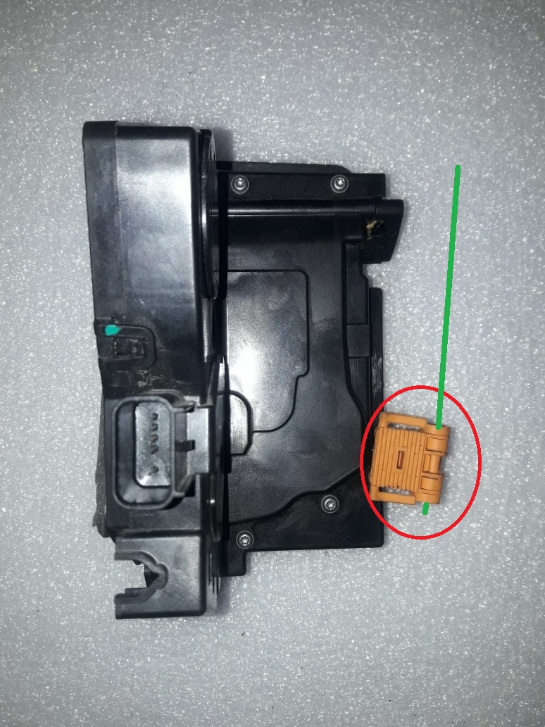

Hola gente,
Mi problema es que no funciona el bloqueo central de la puerta del lado de copiloto, lo llevé al representante y me dicen que tengo que cambiar la cerradura pero cuesta una banda!!!!!!. Una vez tuve un problema similar con un ford del rey y lo reparé, pero en este caso no se cómo desmontarlo (la linea verde es una varilla que va a la perilla y no se cómo desmontar de lo que encerré en color rojo sin romperlo).

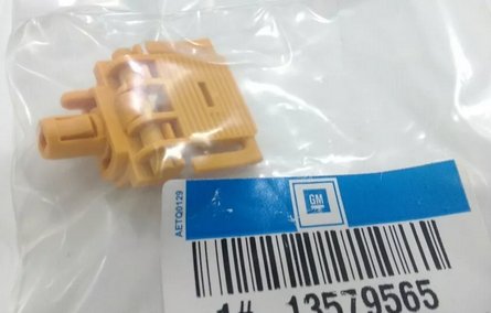

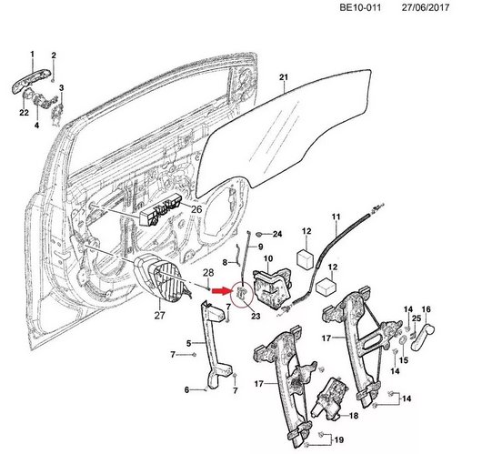

La verdad no tengo idea como abrir dicha precilla, solo encontre info por si se te llega a romper:
