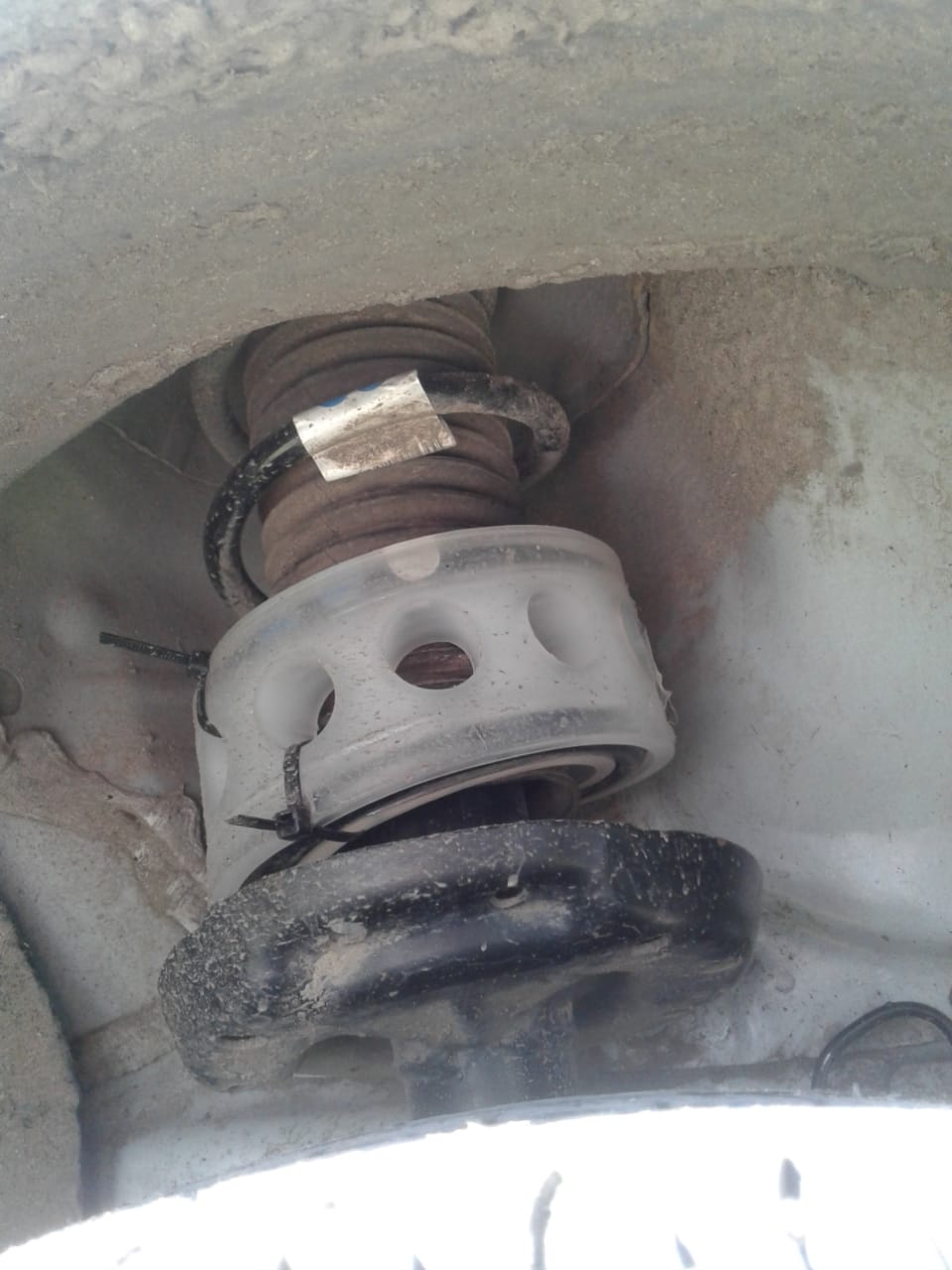

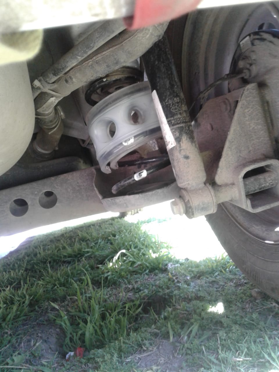

les comento la experiencia con elevar a mi onix joy
1 compre en la pagina de ali express unos como aros de silicona adjunto enlace
https://es.aliexpress.com/item/32911844 ... 63c0wcxwU4 para adelante B plus o incluso puede ir B y para atras es A
si es muy incomodo insertar puede ser una medida menos para atras a mi me costo un poco los de atras
,muy importante usar detergente ,los d adelante con esa medida no necesitan sacar la rueda ,los de atras si o si se saca la rueda.
Con esto consegui elevar entre 2,5 a 3 cmtrs la altura del auto la verdad para mi esto es barbaro para pasar lomas de burro.
El andar la verdad barbaro no hace ruidos raros ni rechinidos
adjunto enlace de un flaco que hizo lo mismo que yo para que sea mas grafico el asunto

La verdad no se la altura del activ pero en teoría tendría q quedar al mismo niveljavier_tejedor escribió:Quedo aproxx de alto como un Activ ? que tal le afecta la altura en cuanto a la estabilidad ?
Lastima q hay pocos pero si un día tengo oportunidad lo pongo pegado y ahí nos sacamos las dudas
Después le saco foto a los espirales para q lo vean ..el otro día después de montarlos qede estropeado en especial cuando puse los de atras. Con el tema estabilidad todavía no lo maneje en ruta como para saberlo pero yo la verdad no soy de andar a los gomazos.lo q si en ciudad segun mi señora quedo como un poco mas dura la suspensión y de yapa le saque sin qerer un ruido medio molesto q cuando aceleraba hacia como un clan clan adelante
