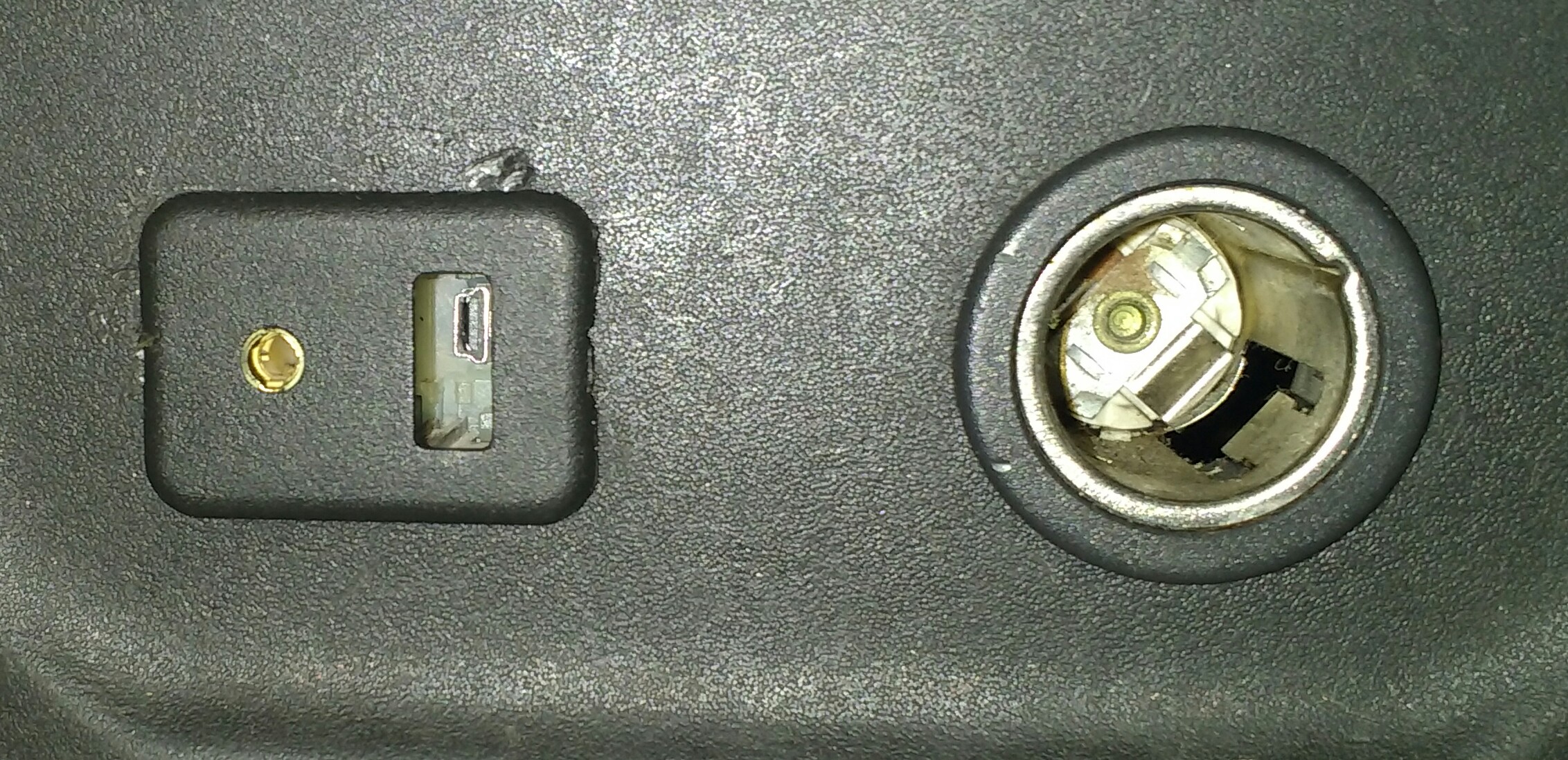

Y por otra parte el Puerto USB creo que está modificado. Lo que se ve es una ficha macho USB de las más anchas. No como los celulares convencionales. Cómo son sus puertos USB?
En caso de estás modificado como puedo volver a ponerle el que va?

El puerto es el USB normal, debería entrar la ficha grande del cable como lo conectas a un cargador, PC etc, el mini usb es la otra punta del cable que va en el celular, esa es tu duda? sino subi una foto.

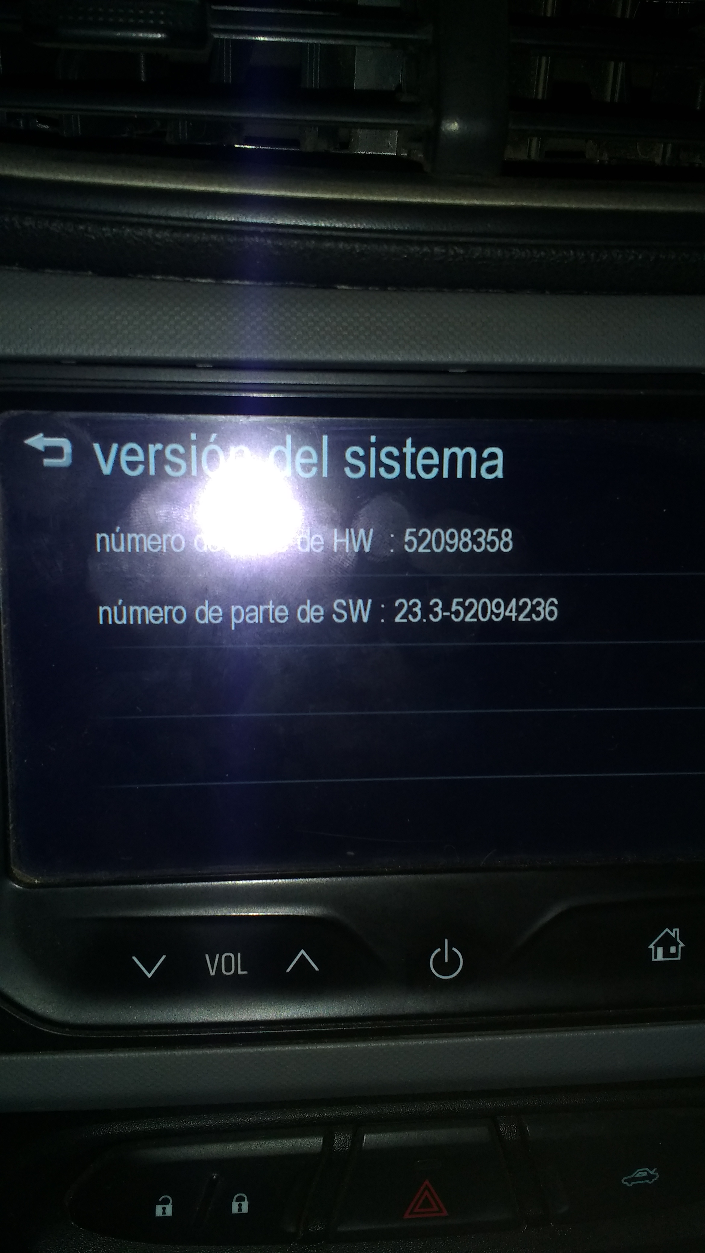

Claro. Estuve usando la app bringgo y anduvo bien. Tiene tunein también. Así que asumo que lo actualizaron. Ahí adjunto foto de la versión.
Y el Puerto USB hay un hueco vacío y en el fondo de todo tiene una ficha USB como la que usan los GPS. Pero ficha macho .es raro eso

Acá adjunto foto aver si sale...
Este es el software
Este es el software
Re: Puerto USB duda
Esa versión no es la que pertenece a la actualización que tenemos que es la 24.5, creo que en el 2016 viene de fábrica la 23.3, debes tener algún otro problema con los comandos, algún fusil quemado o algo. subi una foto del USB porque no entiendo lo que preguntas del puerto. saludos

Este es el puesto USB. Ahí en el fondo se ve un USB macho.
Así vino el Puerto USB.
Re: Puerto USB duda
Definitivamente ese no es el puerto que trae de fabrica, ahi metio mano alguien.

Es 2016. Medianamente nuevo... Hay que ser cavernícola para hacer esto que hicieron. Estoy tratando de descifrar el motivo. Alguna idea? De podrá revertir? Pienso en algún adaptador hembra con esa ficha a USB hembra común. Así recuperar el Puerto
