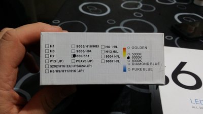

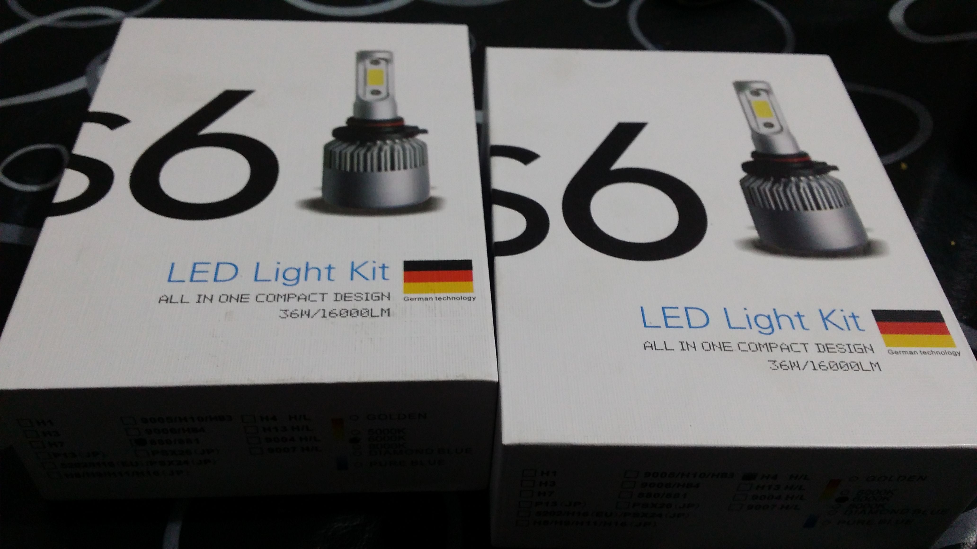

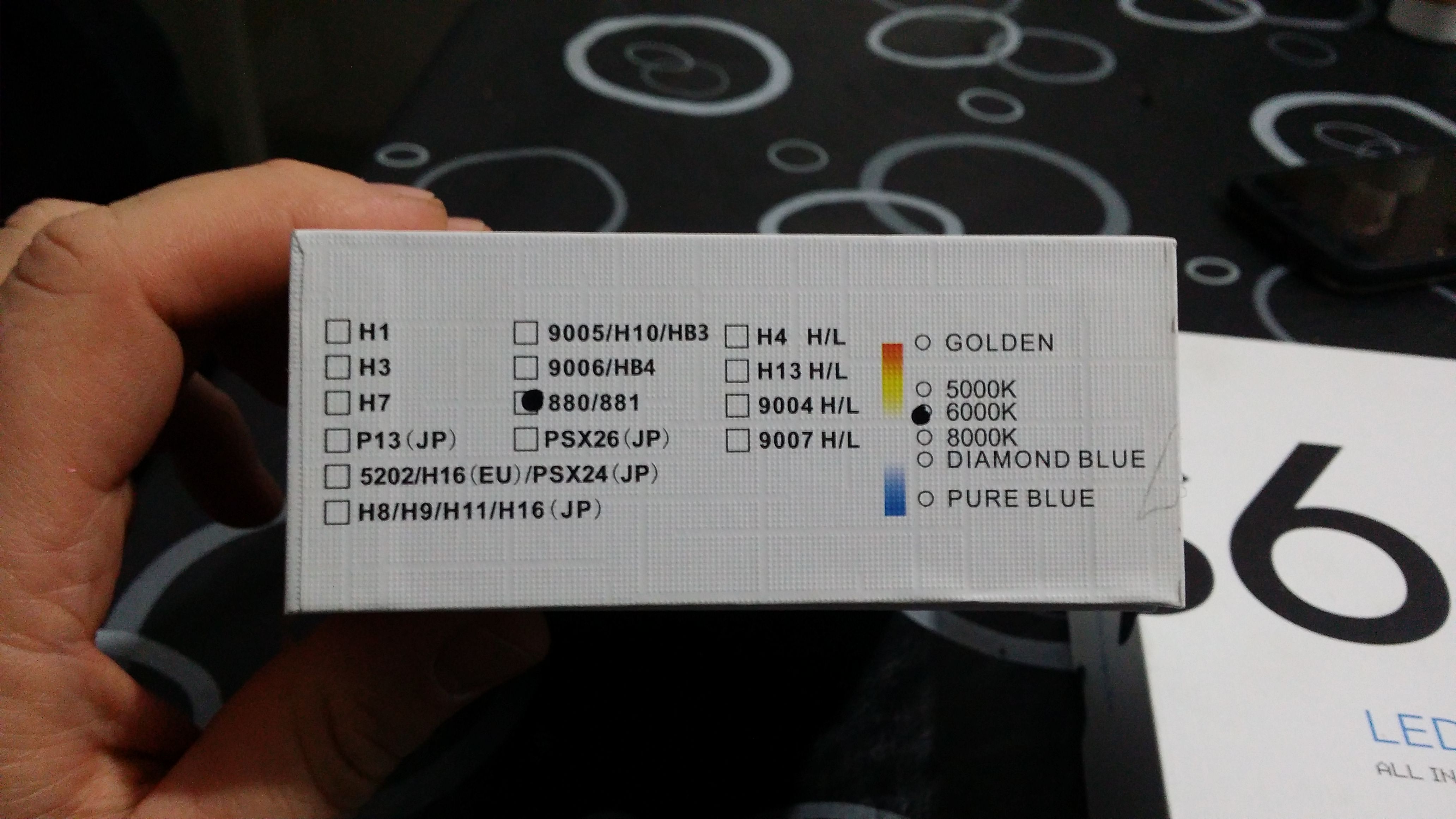

Re: Lamparas para faros auxiliares
Hola.Sergioltz escribió:Hola, yo le puse led y me duró menos de un año.
Ahora le puse las Kobo pintadas de azul. Alumbran mas o menos bien, se ven bien blancas y valen mucho menos.
Yo le puse las Kobo a las opticas y los auxiliares hace unos 8 meses y todavia funcan, y soy de manejar con las bajas encendidas.
Con las LED hay que tener cuidado de que se ventilen bien y que el chip no sea parte del cuerpo, que se vea que está atornillado como esas S6 de la foto.
