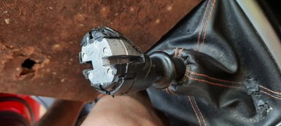

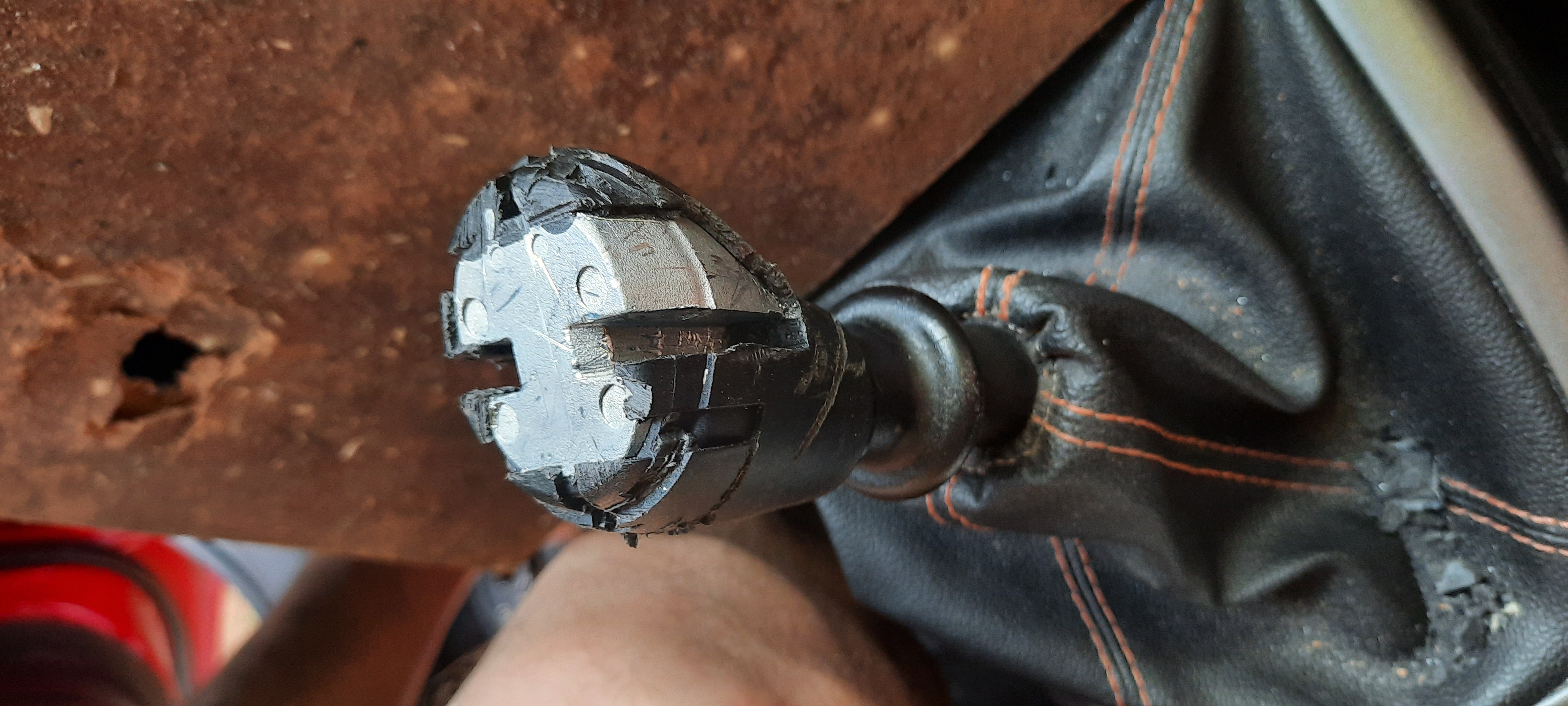

No hay manera de poder sacarlo. Ni cortándolo porque hay una estructura de metal debajo. Ya no se que hacer.
fani.fanita
Mensajes: 17
Registrado: 30 Abr 2020, 14:55
Re: Cómo cambiar el pomo de la palanca de cambio
Mensaje por fani.fanita »
Así está

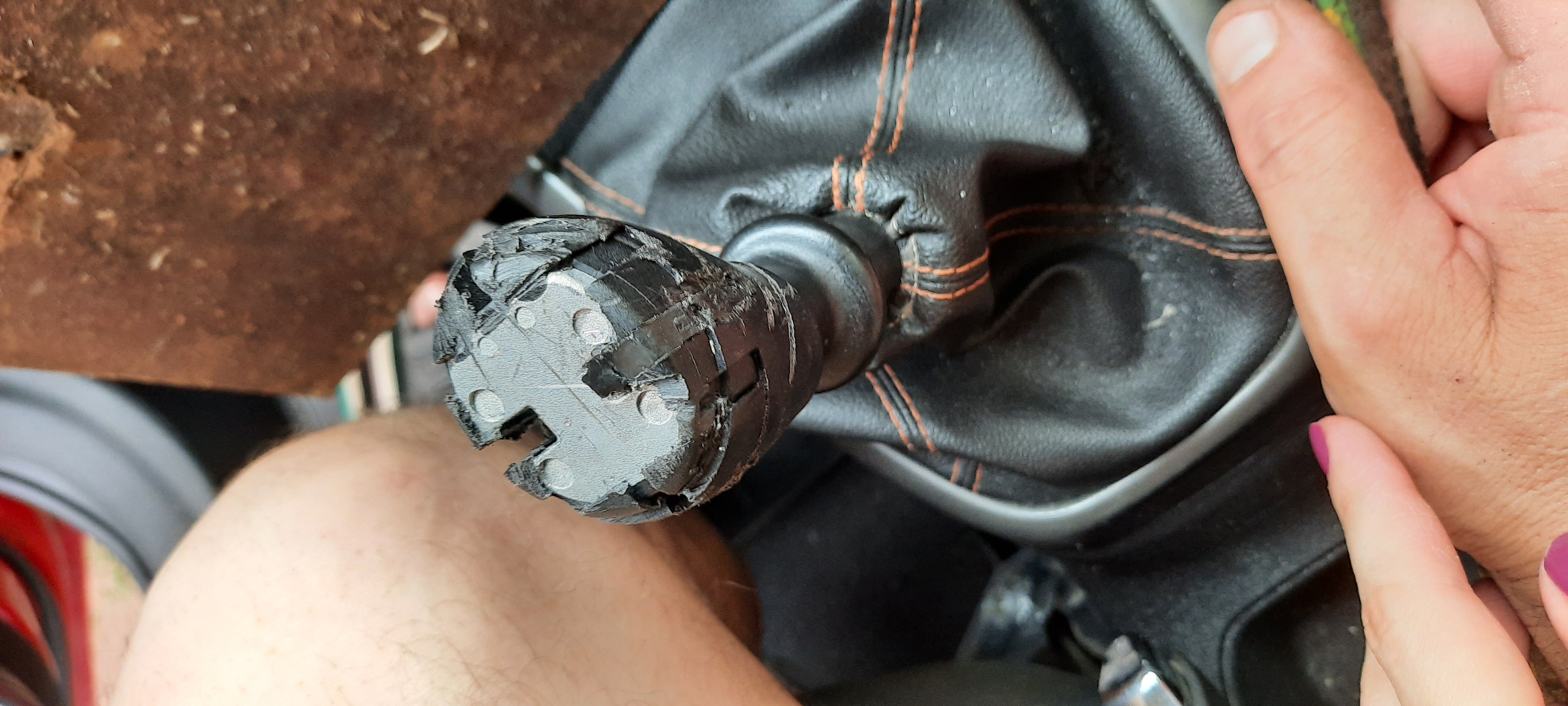

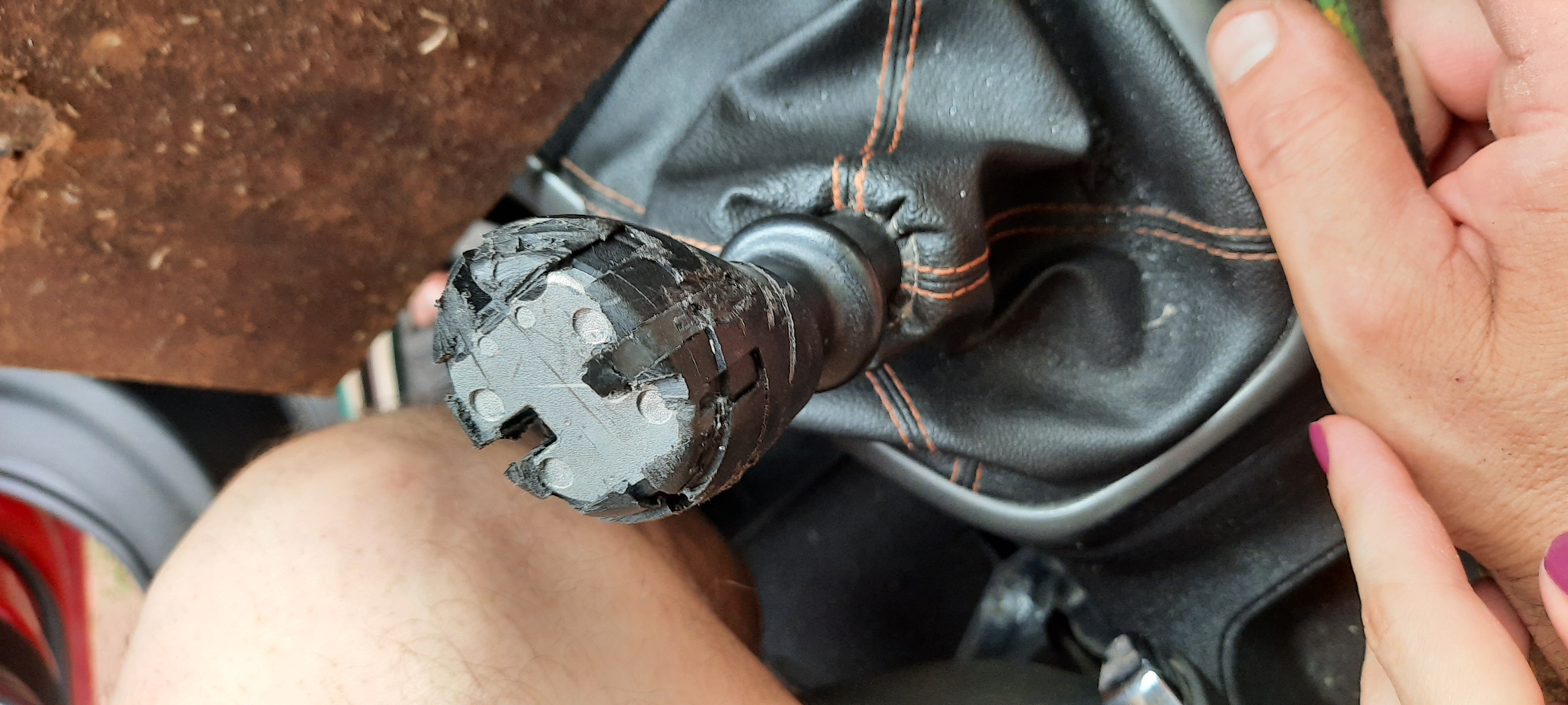

Gracias por los consejo, pero esto parece realmente misión imposible.
El plástico es durisimo. Intenté con la sierra pero tengo miedo de romper la traba de la reversa. No se que hacer.
Así está ahora. Como se observa tiene metal en casi toda la estructura.
¿Ya compraste el pomo nuevo? ahi deberías poder ver claramente como es, si tiene algún seguro o que sistema de sujeción trae. ¿Podes subir una imagen del nuevo, en especial de la parte inferior?
