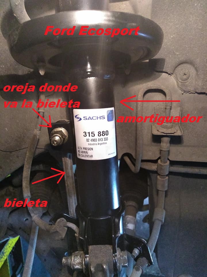

El punto más importante y fundamental, es ver si los Amortiguadores tienen la orejita donde agarra la bieleta.
Caso contrario....... deberas cambiar también los amortiguadores....
