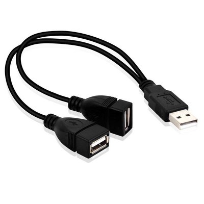

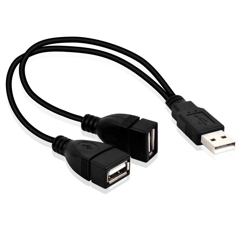

hola gente keria consultarles si alguien usa estos cabbles para poder conectar el cel para el gps pero ala vez un usb con musica se puede o se rompe todo? je ahi le muestro el cable

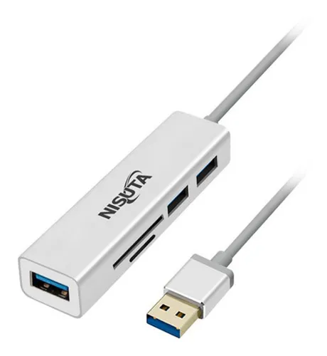

https://http2.mlstatic.com/D_NQ_NP_8007 ... 020-O.webp
me compre ese y bueno si anduboo el usb con musica y el celu para el gps en la pantalla del auto
gracias
