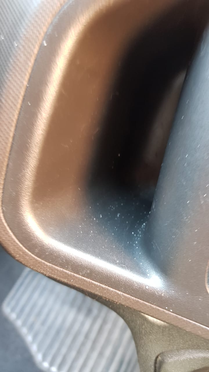

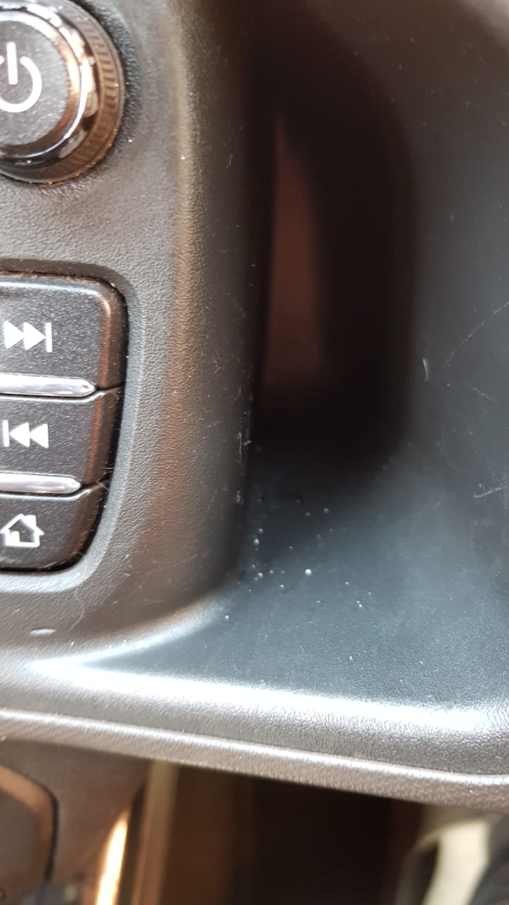

Ojo, le puse filtro nuevo hace unos dos meses cuando detecté que pasaba esto.
Al encender el aire acondicionado sale así:
https://vimeo.com/528637605
Como se puede ver, es menos de dos segundos al encenderlo, luego queda un polvillo como se ve en las dos imágenes adjuntas de abajo.
Hice la prueba con calor e igual salía. Por lo que intenté dejarlo encendido en todos los modos e incluso el que apunta hacia el parabrisas (que nunca había ocupado) y fue donde más salió. Puede que hubiese polvo acumulado en el sistema y con esto lo haya sacado, voy probar nuevamente en unos días.
