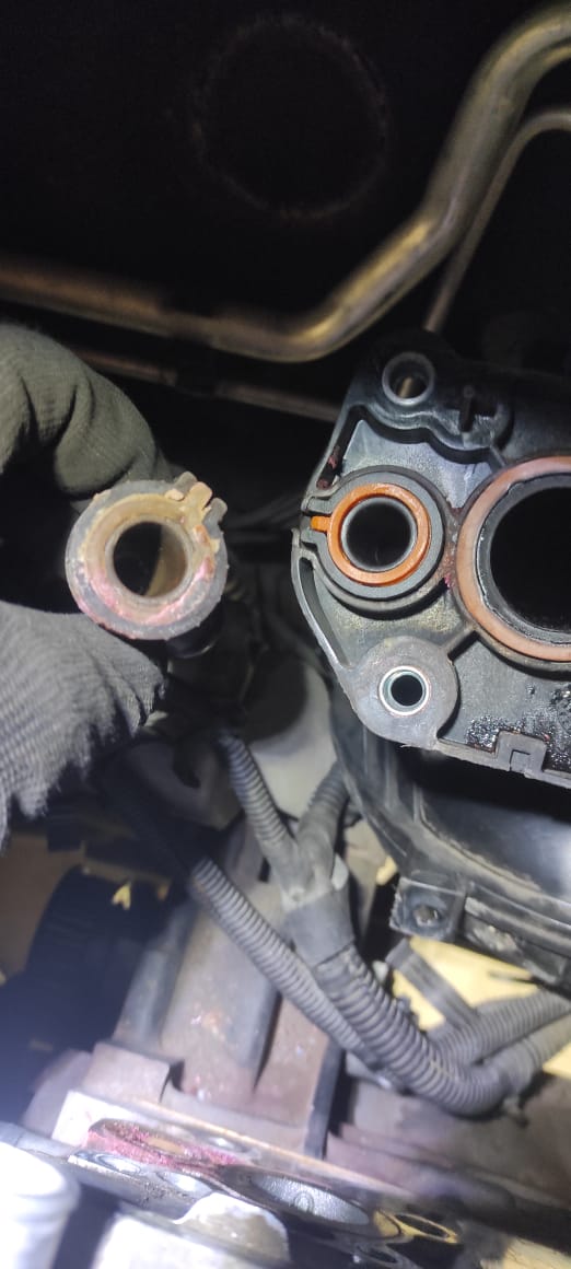

Tengo un prisma ltz año 2014 con 83k km motor spe/4 N. manual con service oficiales de garantia en tiempo y forma y tuve una desafortunada perdida de refrigerante por el oring de la pipa pegada a la admision el cual no note hasta desarmar la distribucion completa
