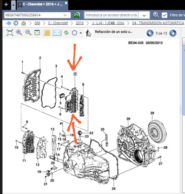

- antoniosilva
- Mensajes: 24
- Registrado: 02 Oct 2022, 11:53
Re: Cambio modulo TCM
bom dia,onde consigo esse programa para poder ver peças do carro igual na foto ai?
- Mensajes: 2165
- Agradecido : 65 veces
- Agradecimiento recibido: 261 veces
verifique se você pode encontrálo nestes manuaisantoniosilva escribió:bom dia,onde consigo esse programa para poder ver peças do carro igual na foto ai?
https://www.clubonixprisma.com/viewtopi ... =12&t=3238
