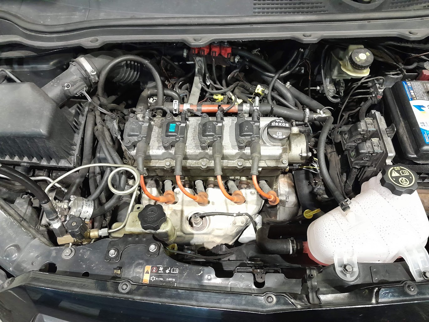

Mirada en detalle encontrar que es incorrecto en la conversión del Prisma Taxi de la foto de mas abajo
A ver si podemos identificar cuales son los puntos a mejorar en esta conversión (ubicacion de componentes, materiales utlizados, etc)

No sé de q conversion hablas pero claramente ese caño rojo de plomería ahí no va

Esa foto (si no me equivoco) es de un usuario del foro que hace un tiempo realizo unas consultas y quería intervenir el mismo el motor ya que tenía que rectificar o hacer tapa....... en su momento se estableció sin lugar a dudas que no era un trabajo apropiado.

Sino me equivoco de usuario, él mismo la lijó a mano para rectificar la tapa de cilindro.

No, la foto la saque en una estacion de carga de gnc, el post al que te referias es este:

1.- Ubicacion de componentes.

Hay un par de videos aca donde muestra que se debe cuidar como prioritario la seguridad
La ubicacion del pico de carga para empezar es incorrecta, se encuentra en una parte del vehiculo que ante un impacto frontal facilmente se destruira.
En la foto se ven unos cuantos detalles mas ...

javier_tejedor escribió:La ubicacion del pico de carga para empezar es incorrecta, se encuentra en una parte del vehiculo que ante un impacto frontal facilmente se destruira.
Bien
Ahora vos sabés que el pico de carga no va ahí, yo sé que no va ahí.....
Por qué en AbaGas que es un taller oficial, Representa a TA, y todo el biri biri, en un Onix se lo pusieron Atrás a la altura del cuerpo mariposa y a mí me lo colocaron como en el de la foto???
A veces no es culpa del dueño del auto, sino del taller.
Yo lo llevé ahí por recomendación del Onix que menciono antes, lo vi prolijo, andaba bien, etc.
Fui por recomendación, no buscando precio. Un desastre me hicieron. Hable con TA, hice un reclamo, lo tuve que solucionar por mi cuenta.
