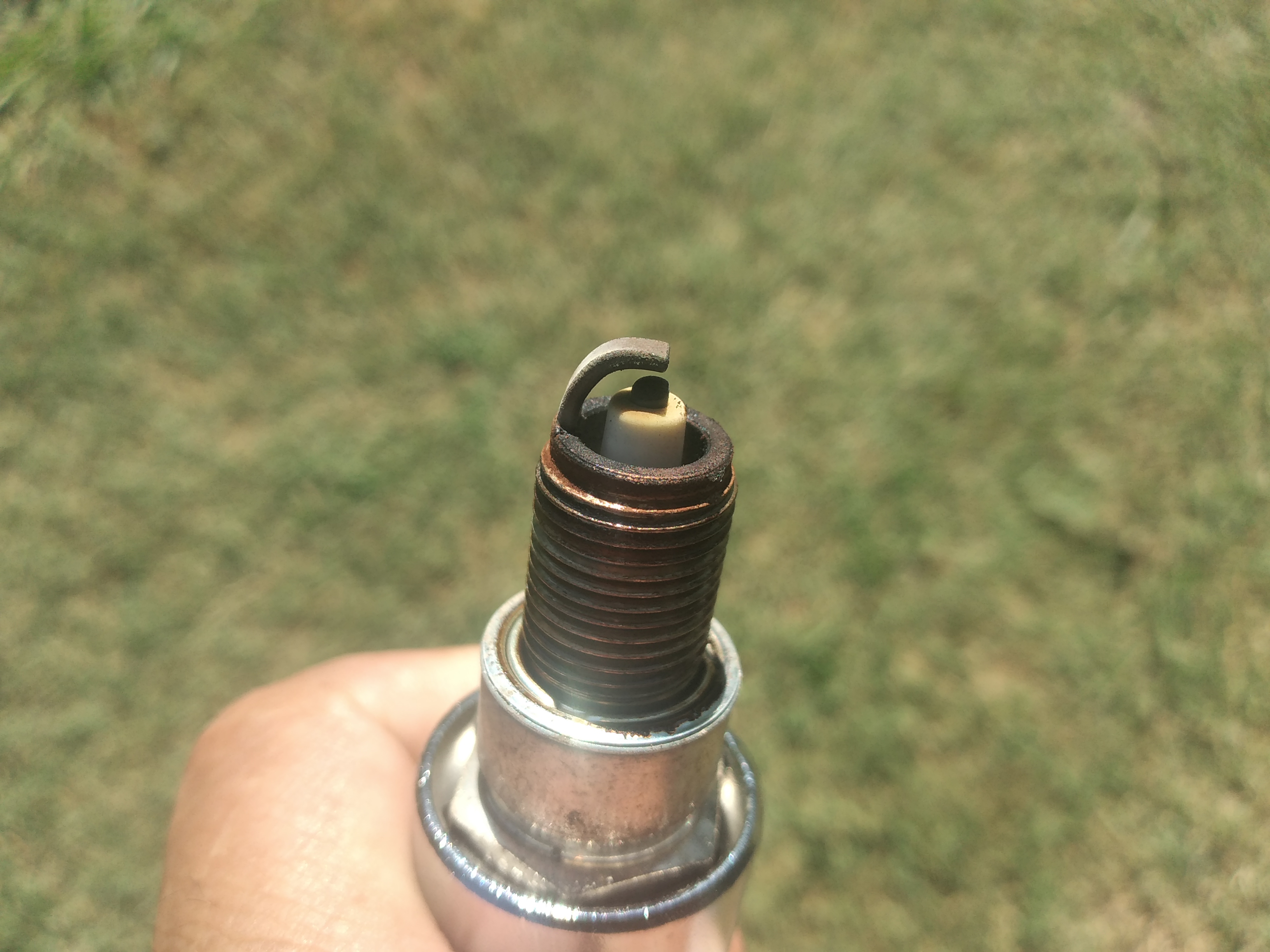

Vineron en una cajita, y muy desparejas entre si.
Lo que hice fue calibrar las que tenía puestas (estaban muy abiertas), ahora enciende, regula y anda mejor en general

Tengo un torquímetro digital, cuando saqué las bujías para ver cómo estaban me midió 10 nm...
Me parece que los de la concesionaria las dejaron sueltas. Estaban húmedas en su rosca pero limpias en la zona de chispa
