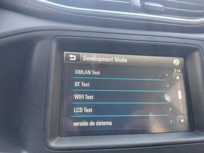

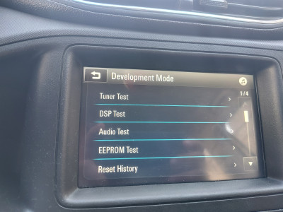

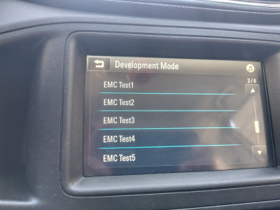

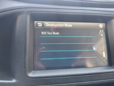

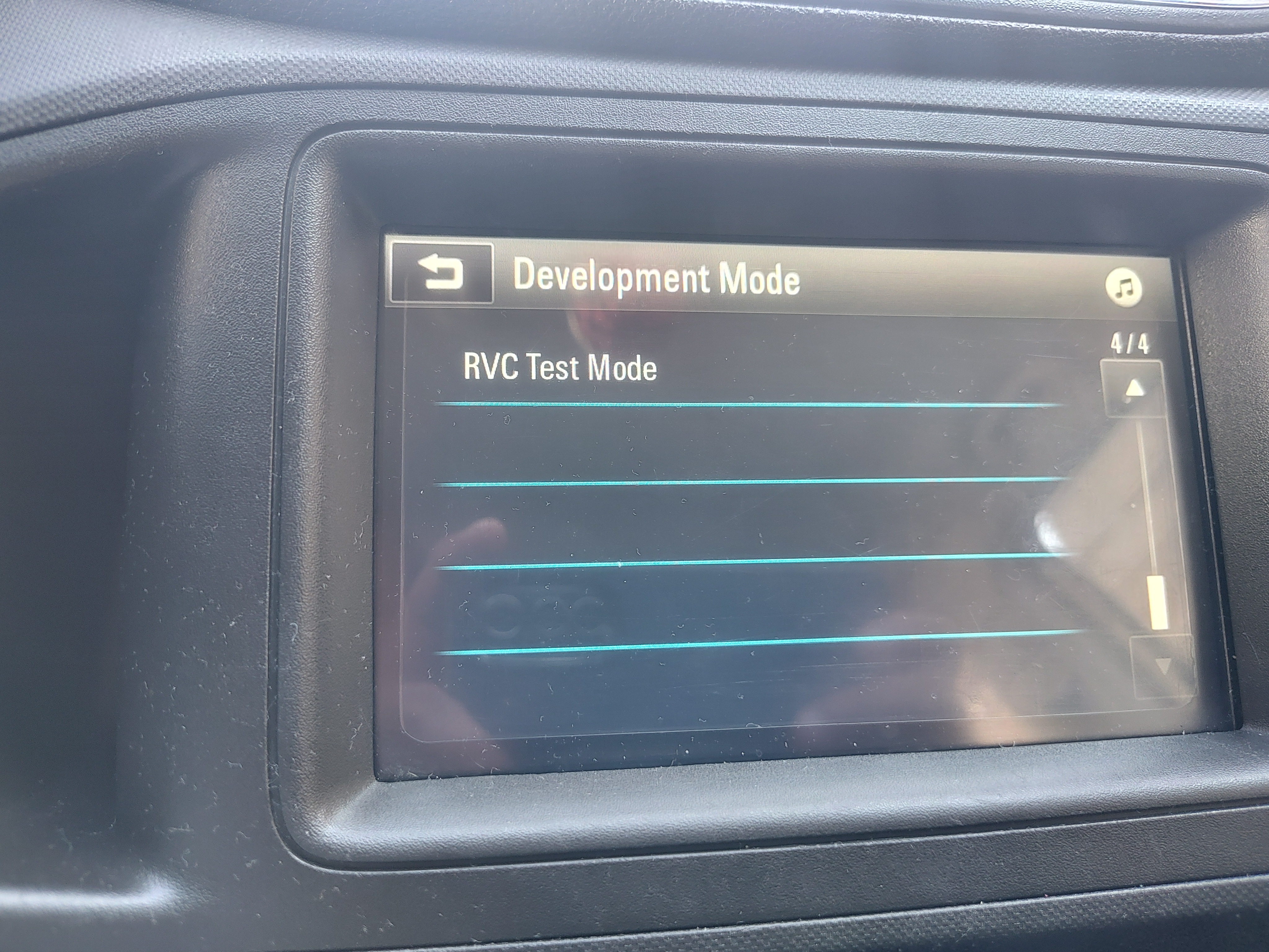

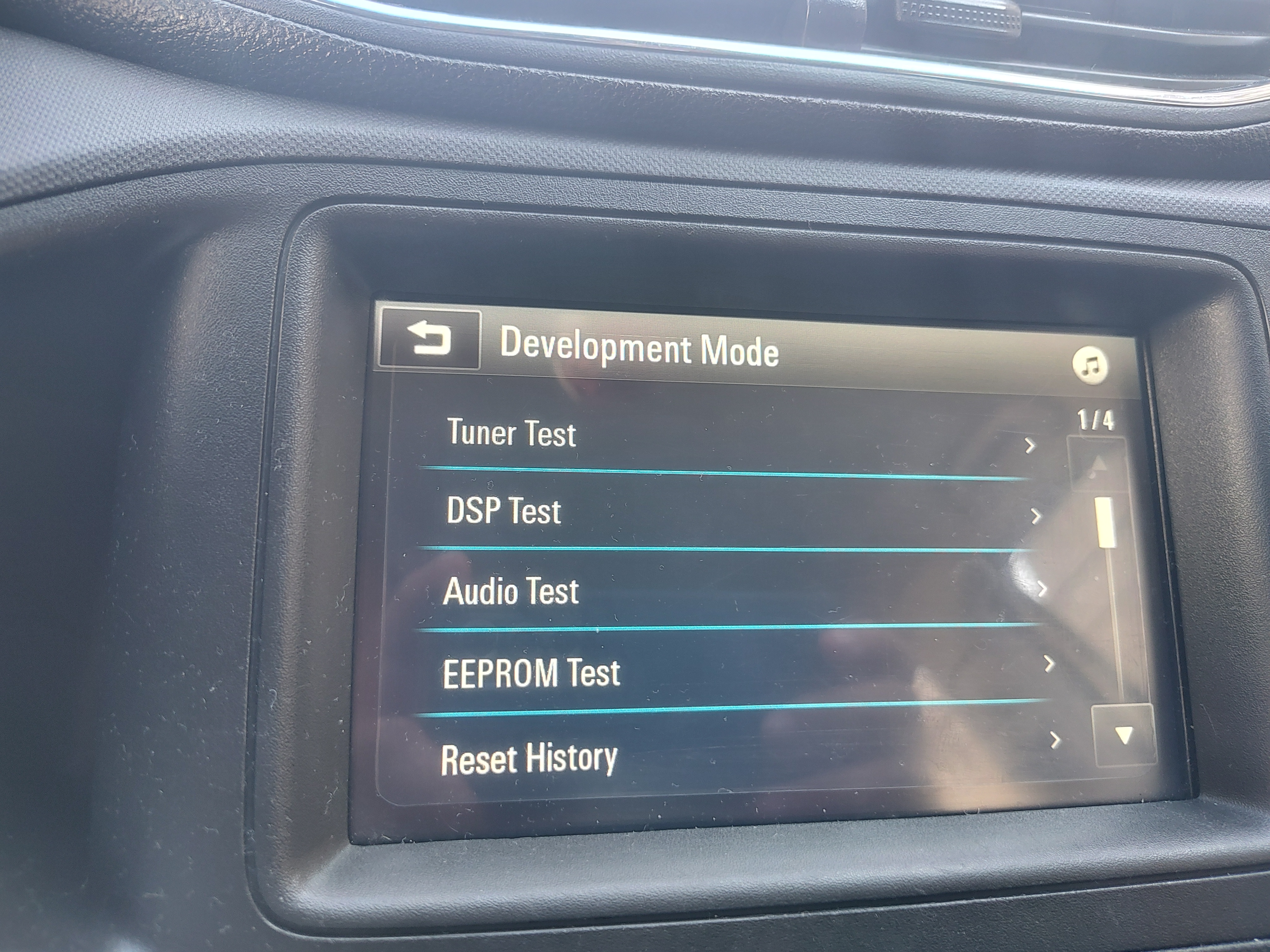

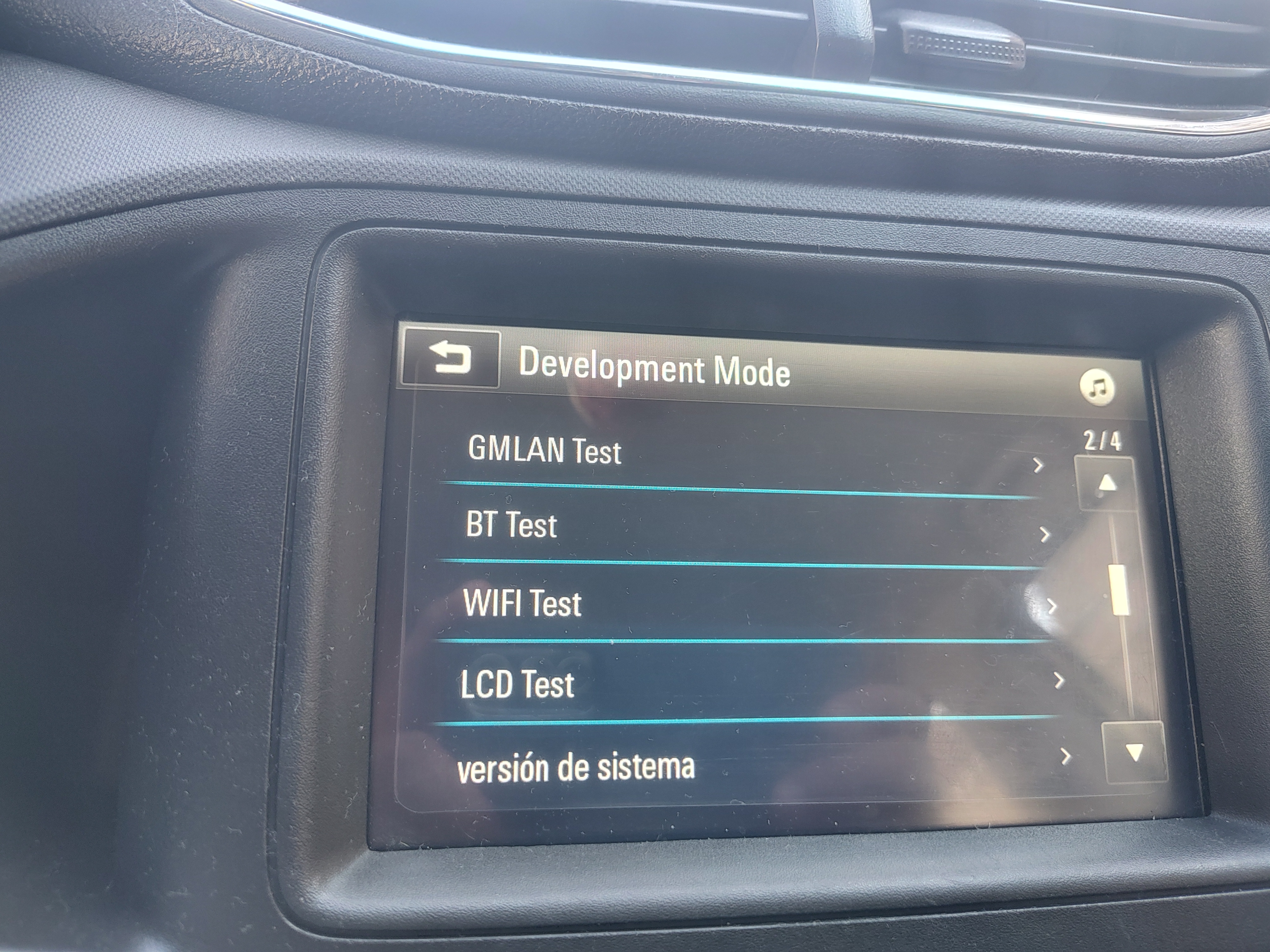

:lol: Buen día. Alguien me puede orientar a como entrar al modo desarrollador en la pantalla mylinkde un prisma 2017?

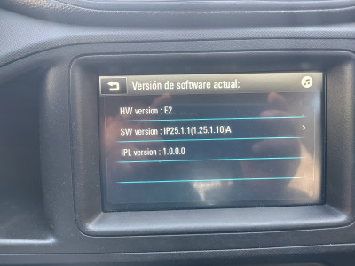

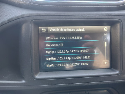

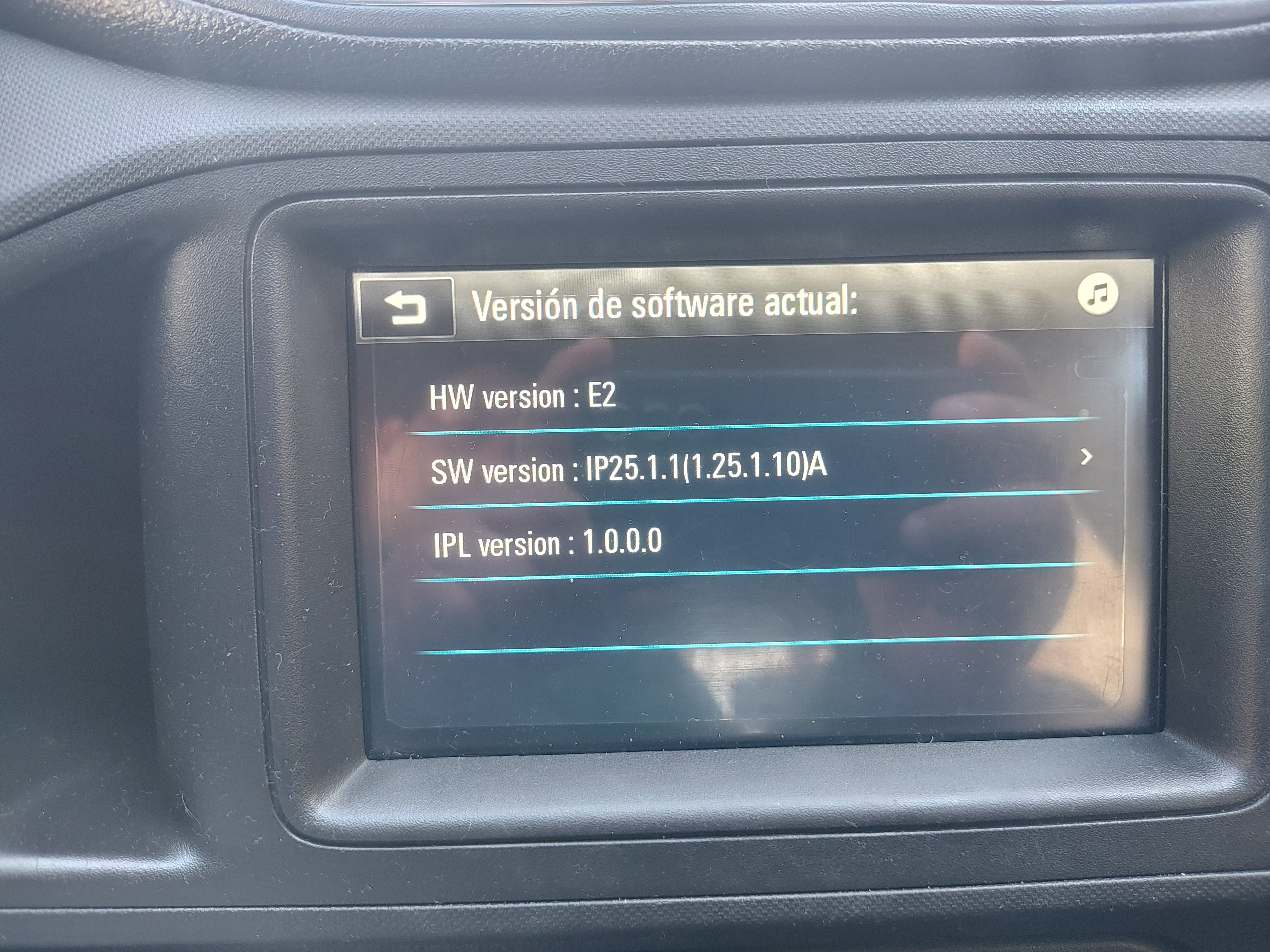

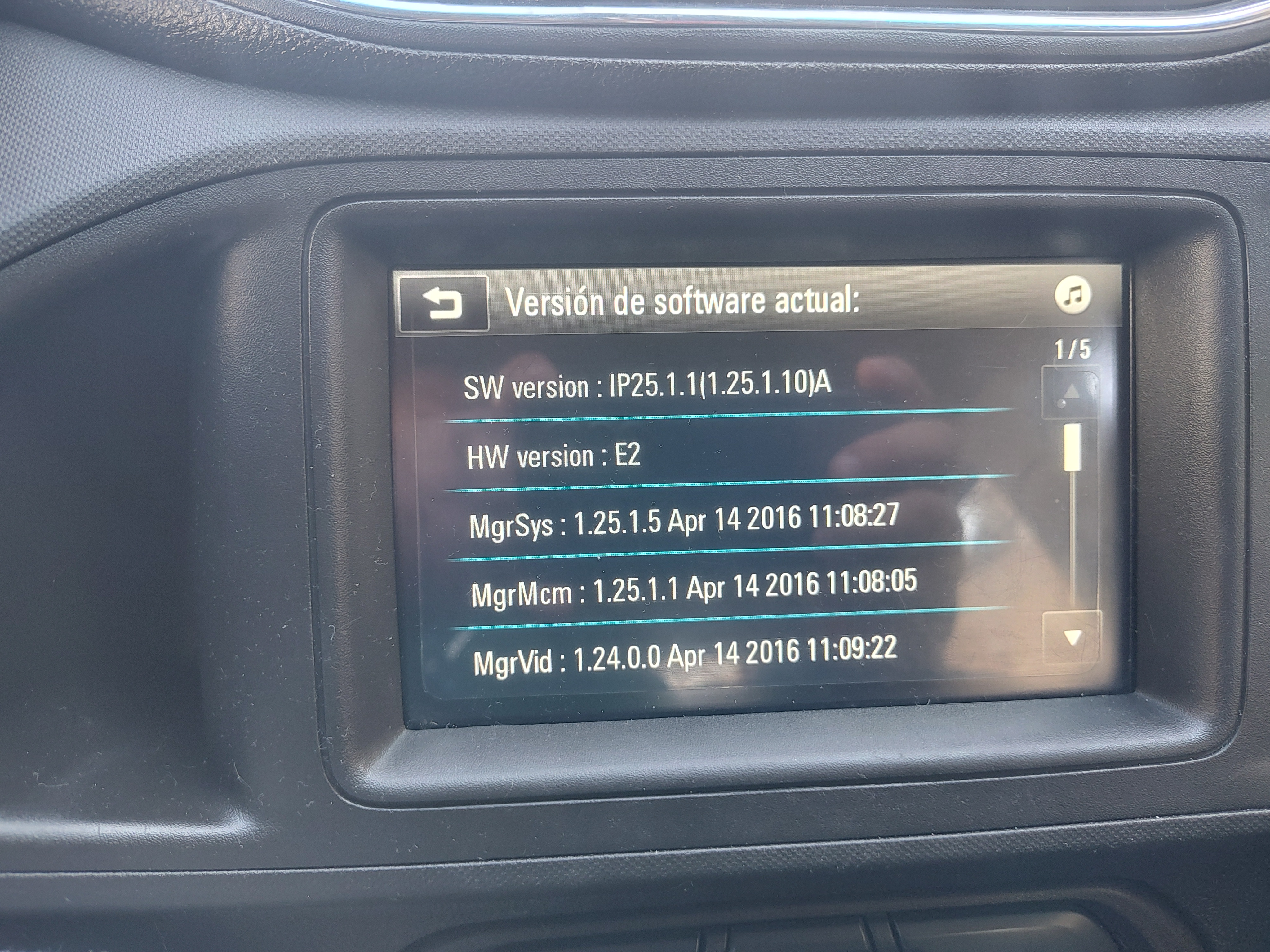

Estás son de info del sistema mio
Coloco el código 20110827 y no me aparece ningún menú extra en cambio si coloco el código 20130822 que lo ví en otros tutoriales si me aparece para modificar pero no me sale para modo explorador. Alguno que me sepa orientar?
