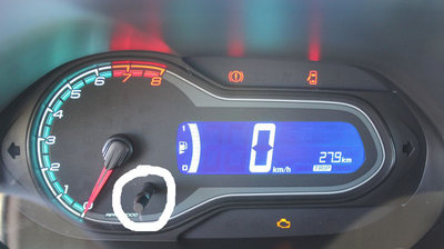

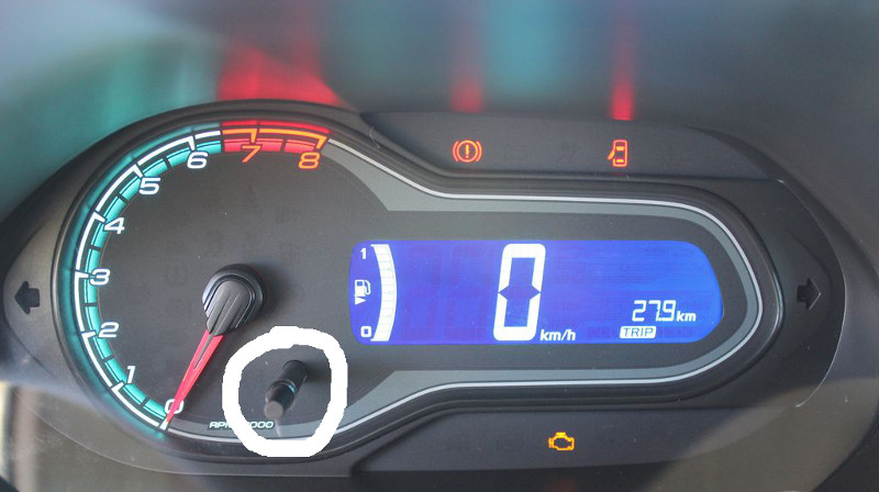

En cuanto a tu pregunta.. se me ocurren 2 posibilidades.. lo que puede estar pasando es q hayan tocado el botoncito negro que esta en el tablero y que el 18 ese sea el odometro parcial... podes volver al.odometro total volviendona tocar ese boton..
Por otro lado.. lo.mas probable es que el 18 sea el codogo de error que tira la computadora por el cambio de las luces.. la compu no reconoce el xenon ybte tira error de las luces. Fijate en el manual que hay una tabla y explica que significa cada numero. Es probable que el mensaje de error este en lugar del kilometraje ya que ambos se muesttan en el mismo lugar. Yo.por eso no le toco las luces al mio!! Jeje

Saca el codigo con el odometro, no pasa nada...no se te borro el kilometraje...yo tengo leds x todos lados y xenon tmb y me marca toooodosss los codigo...se los saco con el odometro y listo...aparece otra vez el kilometraje......(ahora, tienen razon los muchachos, si lo llevas al servis es preferible qe le saques el xenon x las dudas qe pierdas la garantia)...

de que botoncito negro
hablan? ya lo encontre jaja

jajaa perdon! pero no me percate de eso y pensar que este fin de que paso venia a las pu--adas por que no podia poner el parcial, perdonenme es que llevo tan solo 4 dias con mi prisma
