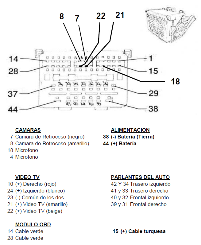

Buenos días. Les informo que la imagen del conector no es mia, se trata de una version que corre por internet en portugues, escrita a mano. Me tome el trabajo de hacerlo en la PC para que se lea mejor y otras anotaciones realizadas sobre la misma imagen, son por haber colectado información y por haber colocado una cámara de retroceso en mi CHEVROLET PRISMA LTZ año 2013. Si alguien tiene mas información que se le pueda agregar, bienvenido sea. Esta para corregirse o ampliarse. Desde ya muchas gracias.
