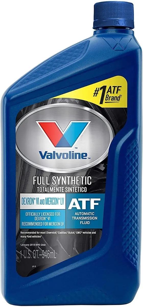

Re: Aceites
Al aceite de caja AT al final lo cambie a los 70 mil km...
Salieron unos 5 litros aprox despues de esperar entre dos y tres horas.
Agregue 5 bidones de 0,946L (4,73 litros en total) y el nivel quedo ok.
Se mide con el auto en marcha, nivelado, en caliente y con la palanca en la posicion P.
https://articulo.mercadolibre.com.ar/ML ... matica-_JM
El paso de recalibrar la caja (caja de valvulas para ser mas exactos) lo hice dentro del propio taller y en los primeros km circulando suavemente.
No recomiendan hacerlo con al auto elevado para evitar errores de ABS sino se dispone de un escanner para borrarlos.
