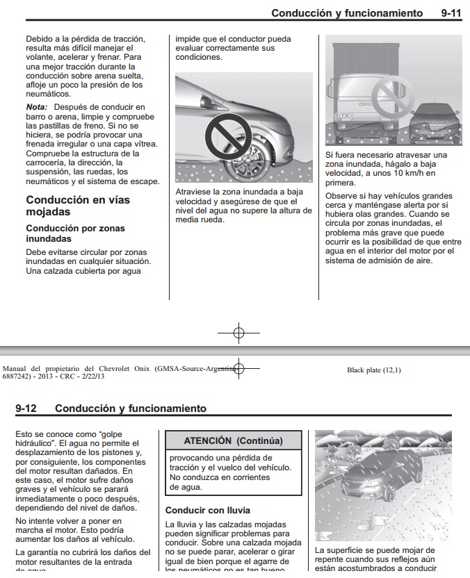

En el manual lo dice:
Tenes que pasar tranki nomás

Gracias por las respuestas, cuando salí ya había bajado el agua, pero había hojas en la parte baja del radiador, asi que subió.
Ahora que veo lo del manual, lo del camión me paso, a unos 4mtrs en un hermoso lugar, en la villa 31 a las 5 de la mañana jaja
