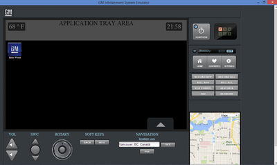

Adjunto imagen del simulador de MyLink para probar las aplicaciones.
Para muchos esto puede parecer chino básico, pero es algo muy importante para que programadores de todas partes del mundo puedan crear aplicativos para este sistema multimedia!
