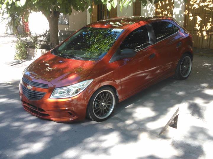

miguelangel288 escribió:Onixito, a mi gusto demasiado bajo va a quedar con los Progresivos, por eso le voy a trabajar los de atras asi no queda tan bajo como los de adelante. Saludos locura
hola miguel quedo un caño la maquina!!! al mio no lo puedo bajar por que la rampa del garage es muy alta y rosa la trompa!
lo que tengo en mente es colocarle unas llantas 17 que seguro va a quedar un caño, pero el tema es que no quiero arrepentirme por el tema de perdida de confort y aumento del consumo...
Gracias a todos por la buena onda! se esta armando un lindo grupo. Marcos la moldura gris es un adhesivo 3M. La semana que viene subo fotos ya con la suspension de atras trabajada y si dios quiere el escape.

En el Siena 2008 le coloque los AG Progresivos y quedo de 10. Lo unico que el flaco de la fabrica de esos resortes le dijo que iban los del Palio 1.8 R ya que por ese año aun no tenian desarrollado los resortes para el nuevo Siena... pero obviamente el peso del baul que el Paliete no tiene hizo que quede con el c..lo arrastrado. Tuvimos que cortar un juego original para que quede derechito. Respecto de los Onix/Prisma por lo que estuve viendo para sacar los amortiguadores delanteros no queda otra que sacar todo el plastico donde estas los brazos de los limpiaparabrisas ya que las cazoletas quedan justo alli abajo, incomodo como la gran siete. Lo mandaste hacer el laburo o lo hiciste vos ? Saldra facil sin romper nada ?. Saludosss ¡¡¡
Si lo mande a poner, los de atras los coloque yo, con paciencia sale todo muy bien, tardaron 1 hora en poner los de adelante, y 15 min en alinearlo, unos grosos los tipos.
