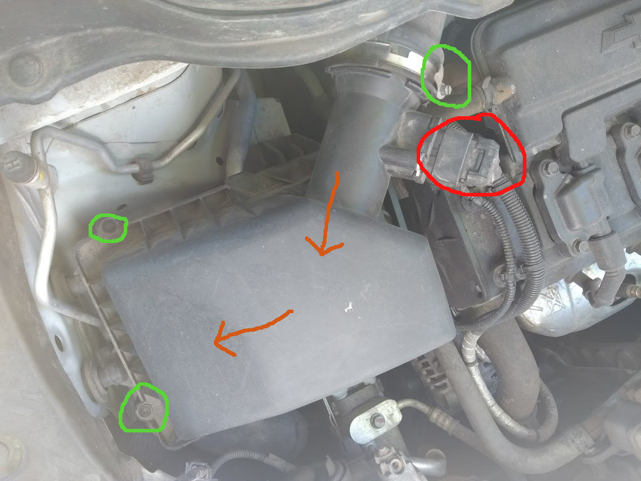

Actualizo este tutorial con imágenes, hoy me tocó hacerlo y es muy sencillo! Recuerden, la abrazadera de la manguera que sale hacia arriba DEBE QUEDAR BIEN AJUSTADA porque puede producir fallas o contra explosiones del motor si se filtra aire por ahí, y TENGAN MUCHO CUIDADO con el SENSOR marcado en rojo en la imagen.
Quitar los tornillos y la abrazadera superior derecha:

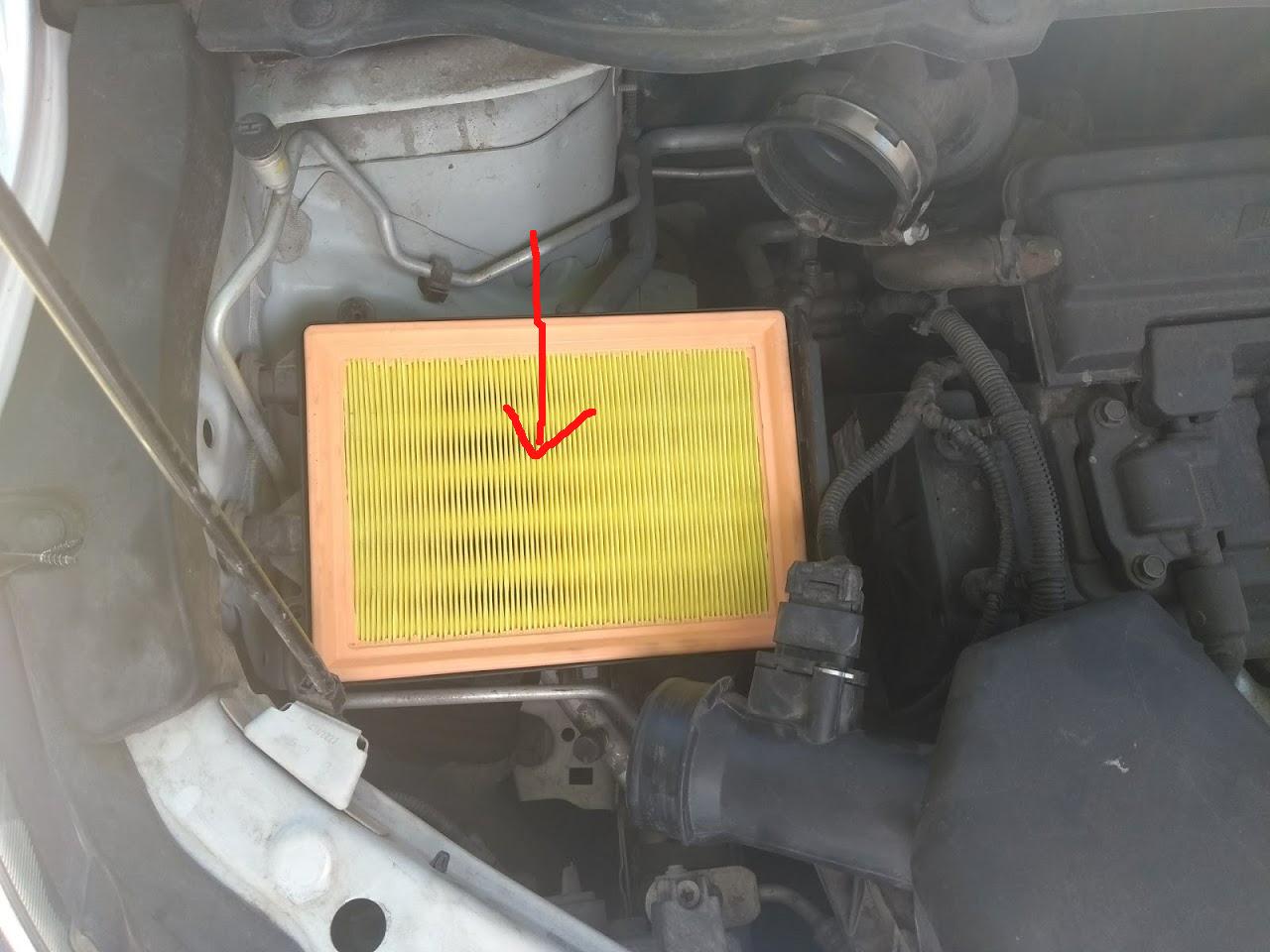

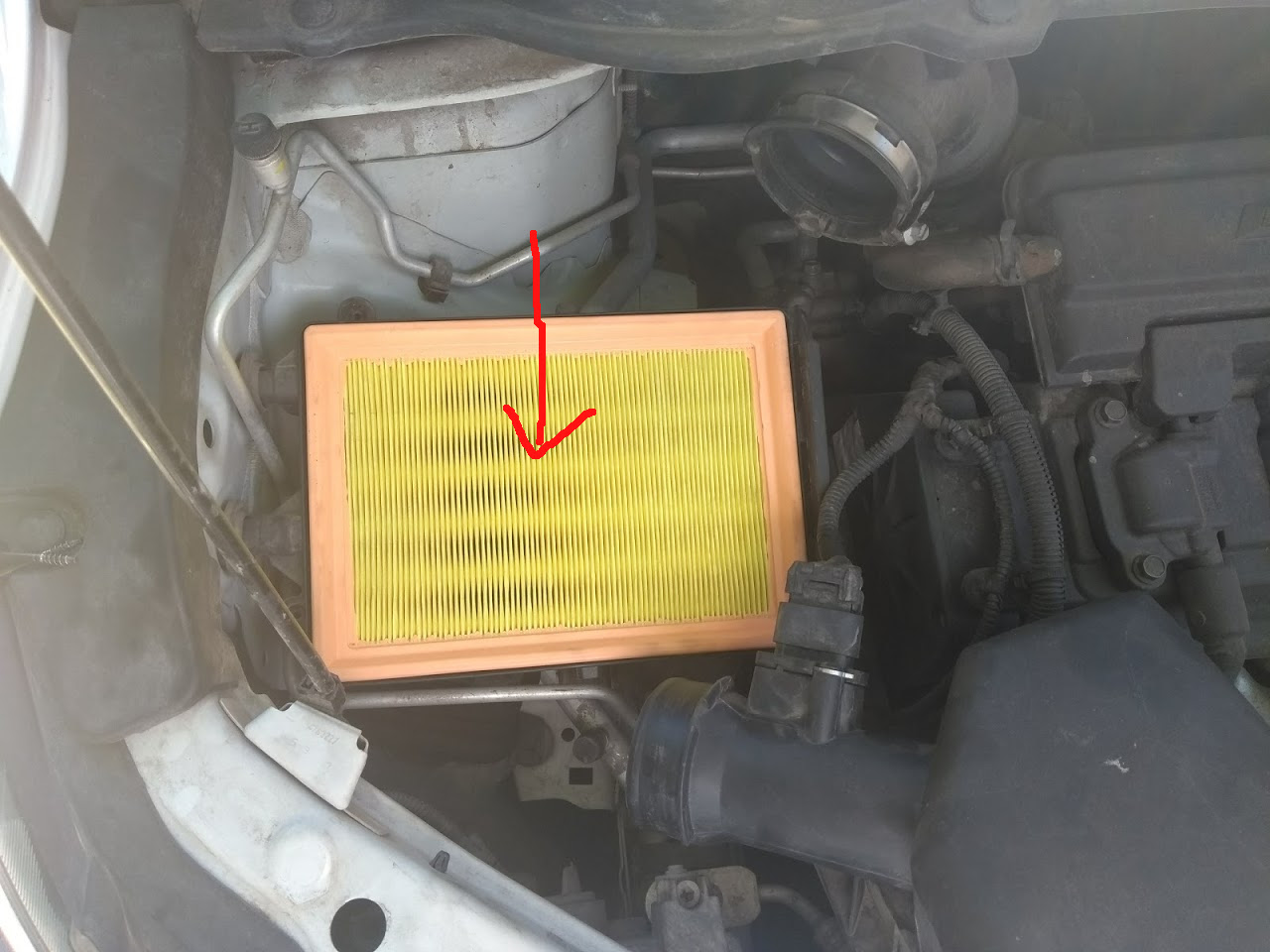

Proceder a reemplazar el filtro:
