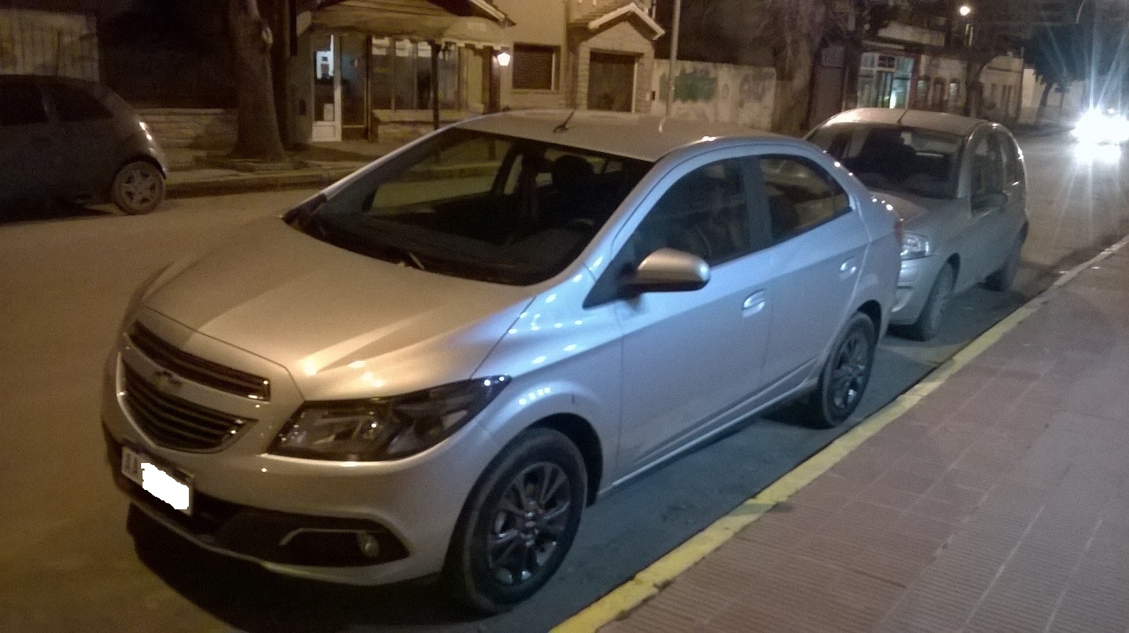

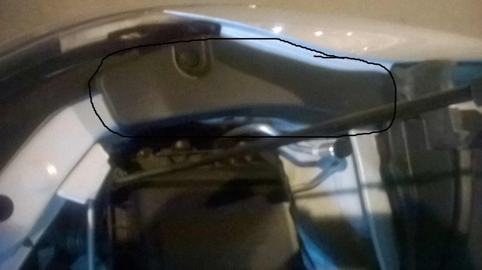

Aca le dejo un par de fotos de mi chiche nuevo, y de paso una consulta, me entra agua y barro al costado de las torres de amortiguador delantera, es como si le faltara sellador de carroceria en ese sector, luego saco fotos y las subo, a ustedes le sucede algo similar o tendre que ir a la garantia a reclamar??

cuando lo lave y le mande presión a los guardabarros vi que entraba por ahí ,osea por el borde de la torreta de suspensión . cuando tenga tiempo saco la rueda miro por donde entra y lo sello con fastix o espuma poliuretanica , la verdad ni me gasto en decirles en el service porque se que lo van a tapar con plasticola en el mejor de casos .

Hola, bueno ayer fui a la garantia y lo solucionaron , tampoco se mataron, lo lavaron y sellaron con fastic , de haberlo sabido lo hacia yo mismo , lo bueno fue que lo hicieron en 15 minutos.
Tambien mandaron a pedir el plastico de terminacion que le falta del lado izquierdo ya que se fijaron en otro prisma que tenian ahi y lo tenia , ahora a esperar que llegue de brasil ya que no lo tienen ni como repuesto

Te comento algo la solución que te dieron es impresentable, si se utiliza un sellador debe ser de cura neutra y no acético como el que te colocaron, en verdad la adherencia de resultado es que al cavo de unos meses se filtra por capilaridad y se desprende el sellador. La solución es la que voy a hacer yo y es un producto 3M sella-carrocería que es amarillo y pintable, se coloca desde arriba y desde el pasa rueda , yo tengo silicona estructural color negra que es neutra pero no me animo porque va a estar muy atacada por agua y barro. El 3M que te digo es caro pero no te preocupes porque si sello esto seguramente hay un monton de lugares para rectificar y revisar. En verdad la calidad de los brasucas es bastante mala.
