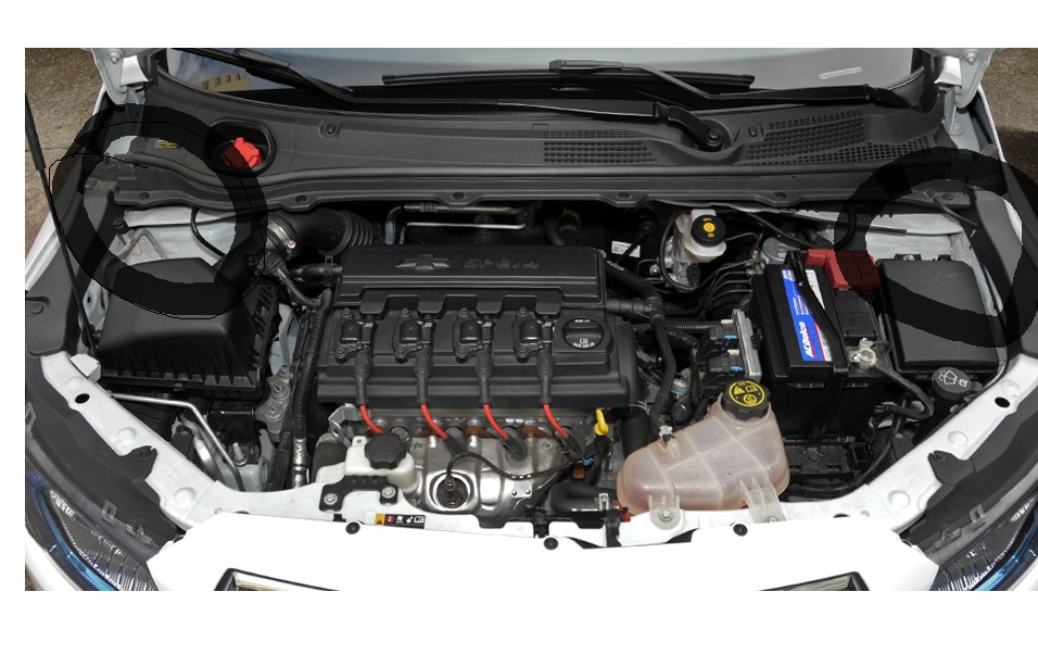

consulta entrada de agua

a alguno de ustedes les entra agua que levantan las ruedas en el motor y el capot

la verdad que no me fije nunca ese problema. vos decis q te entra agua x ahi los dias de lluvia? es mas me acabo de percatar de la tapa roja, nose si la tengo :S

si, en los dias de lluvia o charcos , me paso que salpique adentro, eso el chapon debe cubrir este tema tambien

La tapa roja es el depósito de Etanol, no para Argentina.Blopaz escribió: es mas me acabo de percatar de la tapa roja, nose si la tengo :S
cuando salgo del trabajo me fijo
El tema que salpique por ahí donde marcás, deberías revisar los plásticos que cubren los guardabarros por dentro, o le falta o están corridos.

yo cada tanto le saco los dos tornillos de abajo de los guardabarros siempre están llenos de hojas secas y hay que sacarlas no deja que escurra el agua que baja del parabrisas pero no se si es eso que vos marcas en la foto. saludos

No me guío, a cuales te referís ?Onixito escribió:yo cada tanto le saco los dos tornillos de abajo de los guardabarros siempre están llenos de hojas secas y hay que sacarlas no deja que escurra el agua que baja del parabrisas pero no se si es eso que vos marcas en la foto. saludos

Hola fíjate abajo del los guardabarros delanteros del lado que da a las puertas abajo tienen dos tornillos sacalos y despegá el guardabarros de plástico negro para el lado de la rueda vas a ver lo que te digo. saludos

Hola, ami me pasa lo mismo y en este minuto de casualidad buscando el tema te encontré. hace dos semanas me lo entregaron y fue esa la semana que llovió a morir, conclusión chiquero en el habitáculo.
Te comento algo la solución que te dieron es impresentable, si se utiliza un sellador debe ser de cura neutra y no acético como el que te colocaron, en verdad la adherencia de resultado es que al cavo de unos meses se filtra por capilaridad y se desprende el sellador. La solución es la que voy a hacer yo y es un producto 3M sella-carrocería que es amarillo y pintable, se coloca desde arriba y desde el pasa rueda , yo tengo silicona estructural color negra que es neutra pero no me animo porque va a estar muy atacada por agua y barro. El 3M que te digo es caro pero no te preocupes porque si sello esto seguramente hay un monton de lugares para rectificar y revisar. En verdad la calidad de los brasucas es bastante mala.

Hola , ese problema lo tuve con el mio, falta sella carroceria en la union entre la torre del amortiguador y la chapa del pasaruedas, lo ideal es comprar sellacarrocerias , lavarlo bien con una hidro desde abajo y sellarlo tambien desde abajo, en mi caso lo lleve al service y lo que hicieron fue limpiarlo y sellarlo con fastic, no se cuanto va a aguantar, pero ni bien empice a pasar nuevamente lo sello desde abajo con sellacarrocerias.
