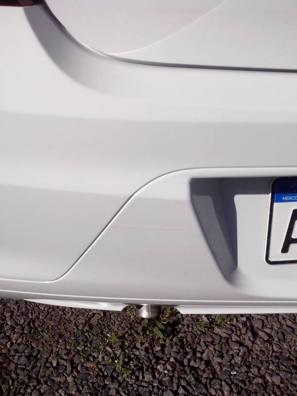

Este es el mio a las 2 semanas , demaciado profundo lamentablemente. Pero bue fui rellenando con pintura 127 manos mas o menos jaja! Hasta que pase la linea digamos , Dps lije hasta dejarlo parejo , puli y encere .
No quedo 10pts obvio porque era demaciado profundo sino quedaba mejor pero ni de casualidad mando a chapista un paragolpes nuevo por esa raya .

Te quedó impecable!! Los chapistas te arrancan las muelas con los precios. A veces es mejor hacerlo uno mismo, puede quedar bien y salir más barato.entrecanibales escribió:Este es el mio a las 2 semanas , demaciado profundo lamentablemente. Pero bue fui rellenando con pintura 127 manos mas o menos jaja! Hasta que pase la linea digamos , Dps lije hasta dejarlo parejo , puli y encere .
No quedo 10pts obvio porque era demaciado profundo sino quedaba mejor pero ni de casualidad mando a chapista un paragolpes nuevo por esa raya . enviado dsd mi NO

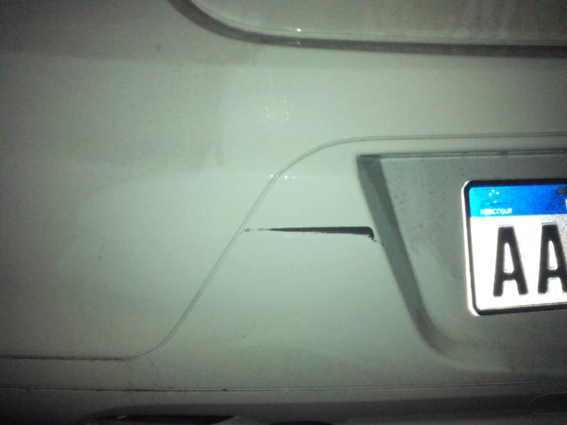

Al final compré el touch paint (www.touchpaint.com.uy) y lo apliqué en las partes dañadas del paragolpes.
El resultado no fue el esperado, ya que con el auto al sol no se perciben los retoques, pero a la sombra, las partes donde se hizo el retoque quedaron un poquito más oscuras.
Lo voy a dejar así y cuando junte muchos golpes y rayones lo llevaré a un chapista y chau, no me quemo más.
